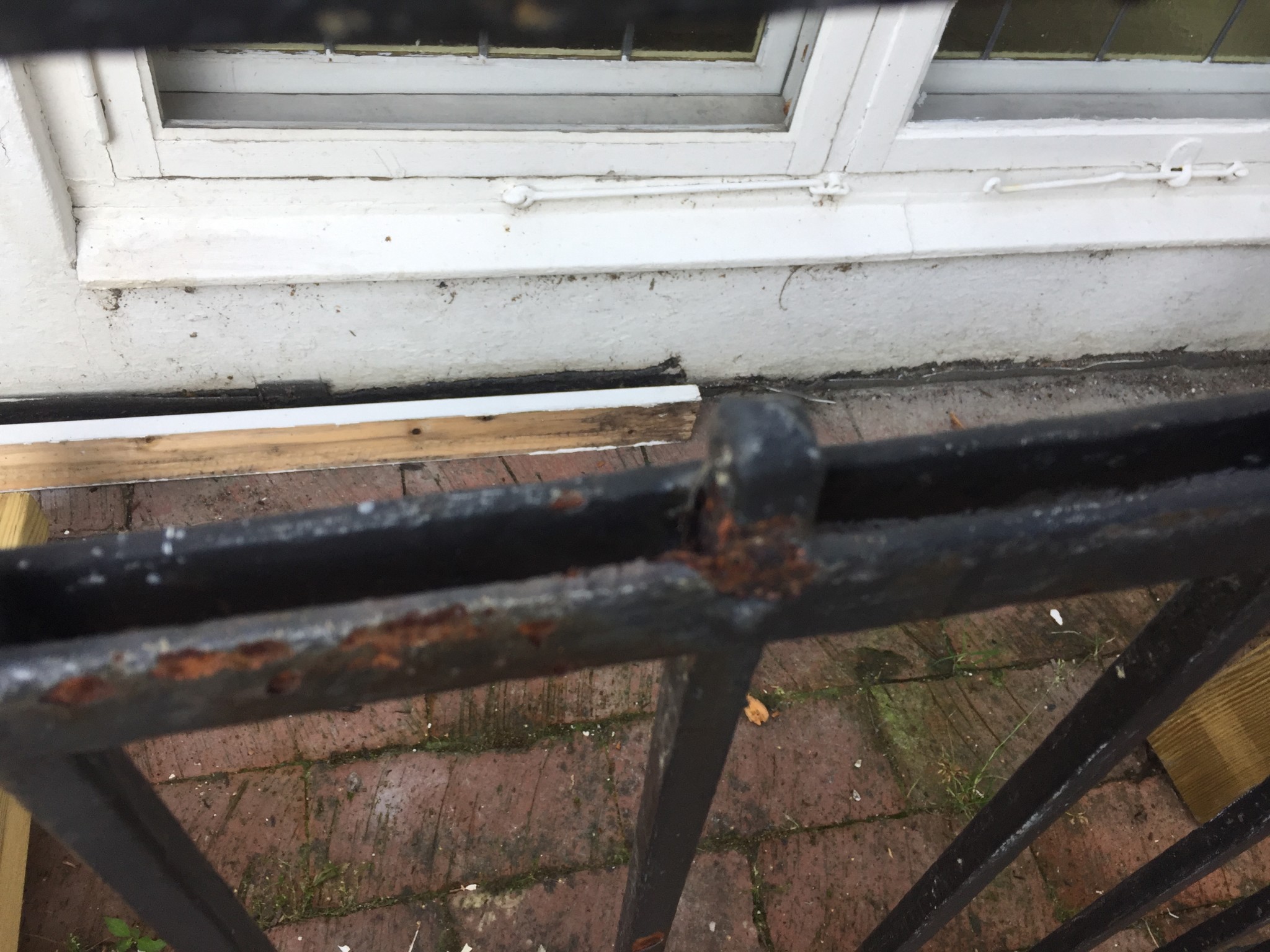

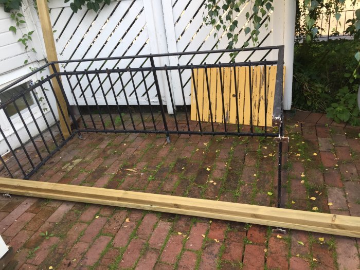

Jag ska renovera ett smidesräcke från 30-talet som har en hel del rostskador.
Jag har två funderingar:

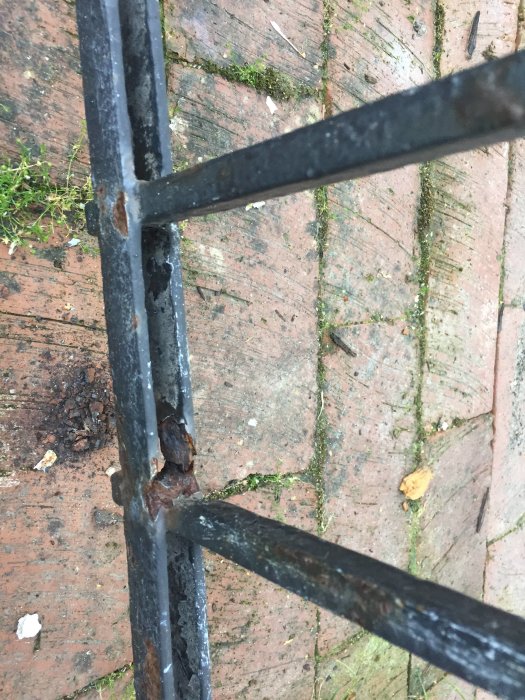

Hur tar jag bort lös färg och rost bäst? Jag har provat med ett par stålborstar och grovrengörare från Biltema på en ganska klen vinkelslip. Funkar dåligt. Jag förmodar att optimal rengöring är blästring men jag har förutom detta räcke en hel del andra likande räcken och staket att ta tag i och jag skulle vilja ha en metod som funkar hemma på plats.
Är det en poäng att köpa ”bättre” stålborstar? Isf var köper jag dem?

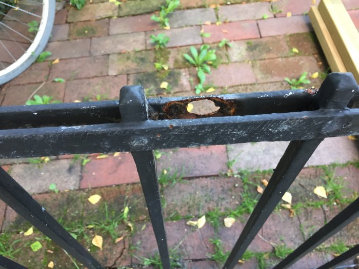

Jag behöver laga material förlusten på några ställen. Är det en bra ide att lappa med en pinn-svets? Hur noga måste färg och rost bort?
Tacksam för era råd!
Såga loss det och lämna på blästring, lagning och målning om du vill ha ett bra resultat och inte bli galen på kuppen. Vinkelslip med stålborte hugge r lätt rejält i så smala bitar så det kan vara farligt. /A
Ta en tunn fin svetshammare att hamra bort gravrosten, sedan stålborst på vinkelslipen + handjagat, grunda med zinkprimer i tjocka lager...
Tack för svar!
Jag har en kontakt som kan blästra åt mig men han lagar inte skador och det är meckigt att transportera räcket så jag vill prova lite på plats först.
Ska plocka fram svetshammaren, bra tips.

jag har ett par ställen där jag måste ersätta metall där det är helt av. Jag är absolut inte någon van svetsare men har tidigare lyckats få ihop platt och vinkeljärn som blivit starkt och snyggt efter lite slipning. Finns det någon anledning att inte patcha in plattjärn svetsat med ok48?

Jo det är klart. Provade några olika borstar till vinkelslipen men det effektivaste var ändå handkraft med några bra skrapor med hårdmetall skär. Det var asjobbigt. Tusen ytor att skrapa och svårt att komma åt. Med det blev bra. Om jag skulle gjort igen skulle jag nog lämnat in för blästring ändå så som rekommenderades ovan.

Näst efter blästring tycker jag grovrengöringsrondell funkar bäst.
