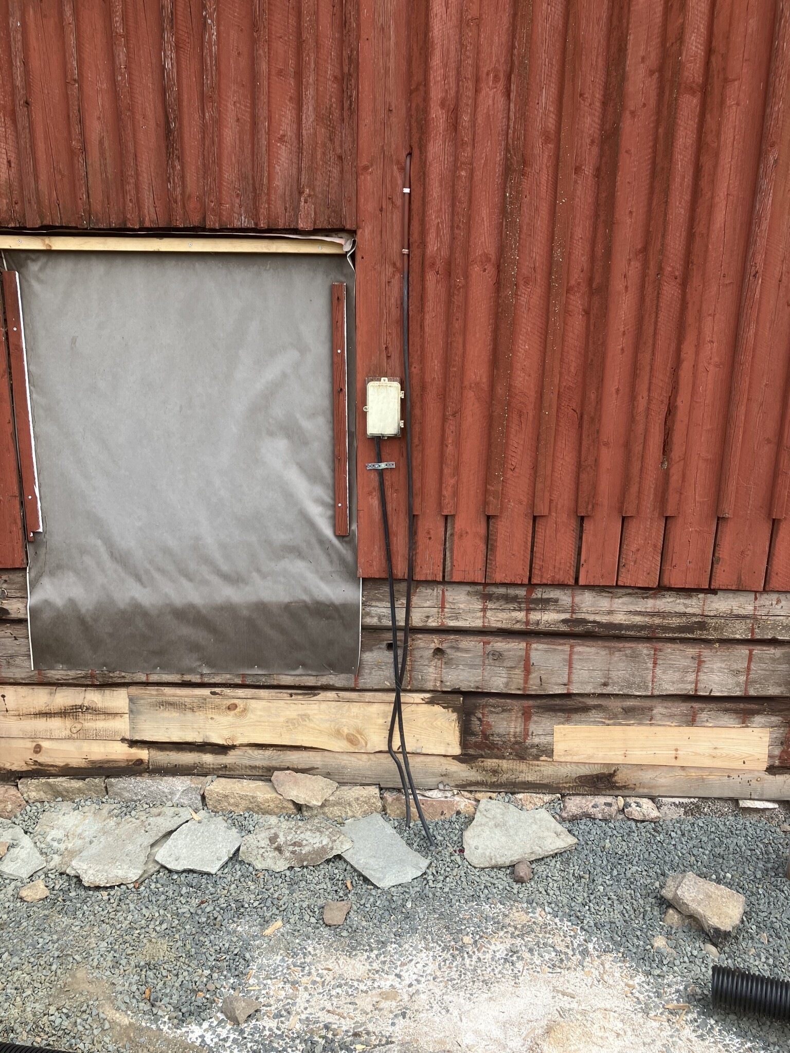

Vi håller på att renovera panel, tanken är att vi lägger vindpapp direkt mot timmerstockarna, spikreglar och sedan panel. Tyvärr är vi på väggen med ingående el och fiberkabel (som vi drog sönder förra året när vi lyfte huset för att byta syll).
Elkabeln tänker vi kan gå innanför panelen i luftspalten. Men fiberdosan? Den får kanske inte plats. Och är känslig. Bygga runt den? Hur hade ni gjort?
  • Röd träfasad under renovering med vindpapp och exponerade timmerstockar. Synlig elkabel och fiberdosa. Sten och grus vid husets grund.
Fiberdosan behöver vara tillgänglig så det bästa är om det finns tillräckligt mkt "slack" i fiberkabeln från dosan och genom väggen till inomhusdelen. Om inte behöver den fibern bytas mot en längre.
