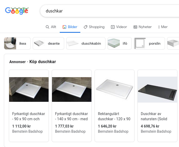

Sök efter duschkar. Det kan passa för er. Att använda med draperi eller med befintliga dörrar.
Då kommer det mesta av vattnet inte på golvet.

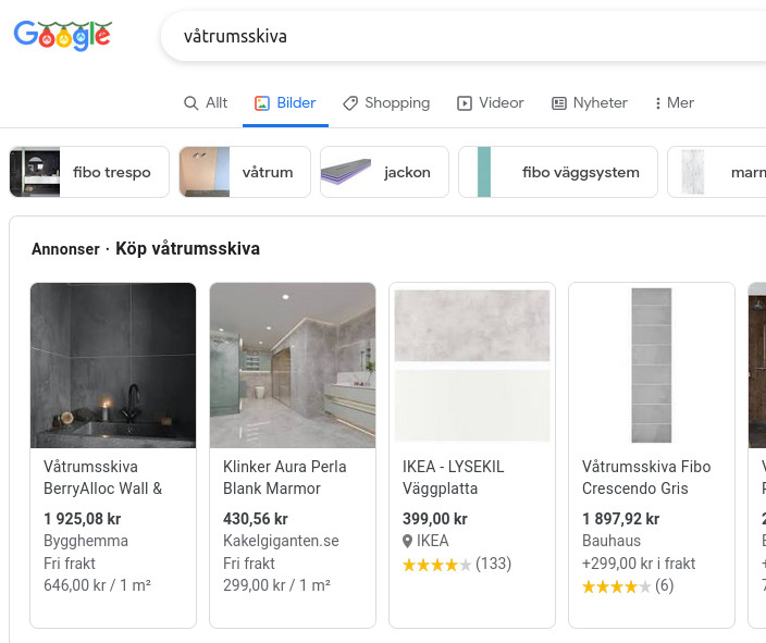

Sök och titta på våtrumsskiva. Som ett alternativ till att måla väggen, eller sm ett komplement. Då kan ni måla där man inte skvätter så mycket vatten.
Det finns vita och det finns klossar för hörn. dom är 10-12 mm tjocka och "bara" att hänga upp... men visst, det gör sig inte av sig själv, så är det! Det finns vita eller med färg eller med mönster av klinker / kakel.
