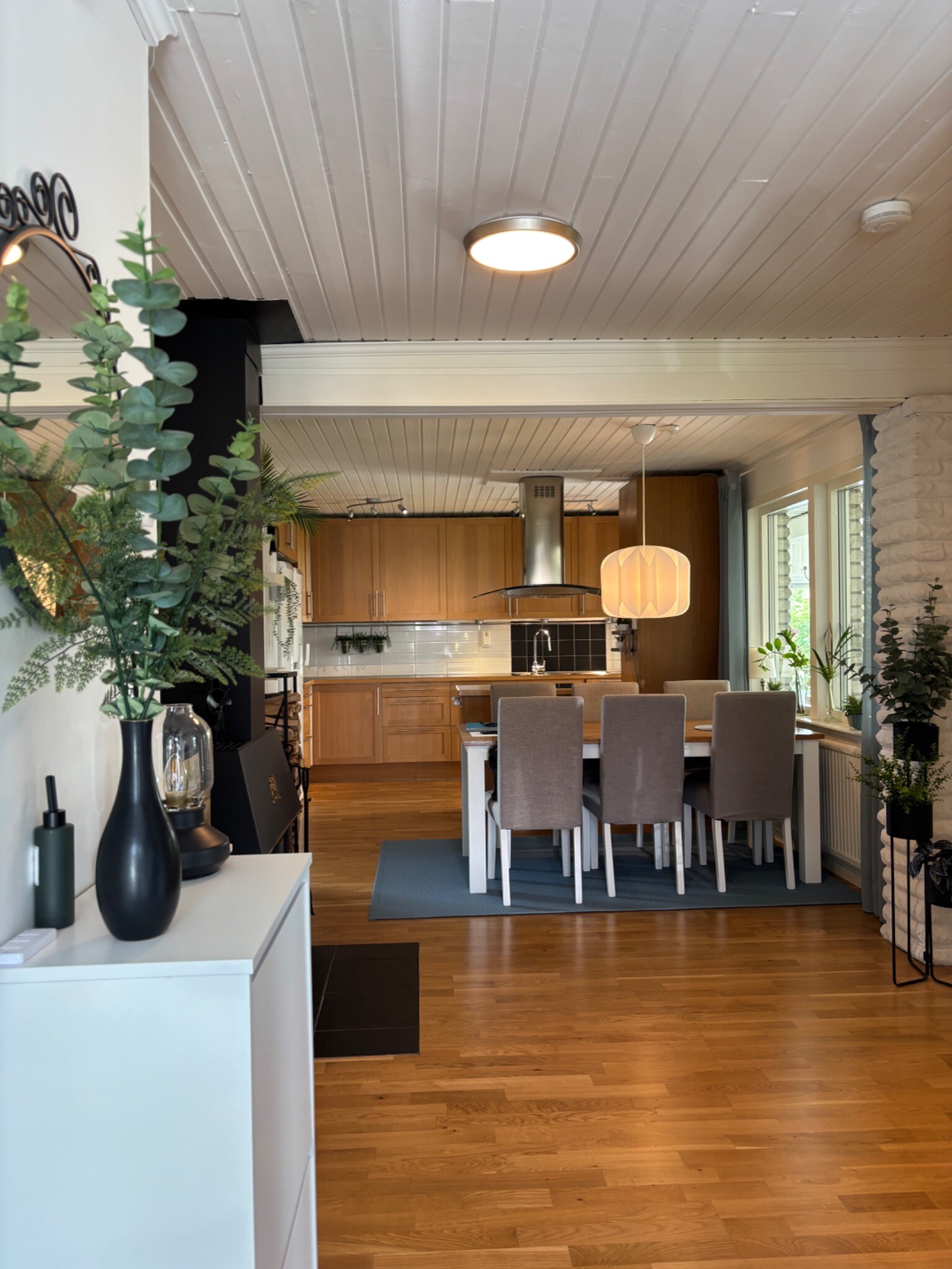

Nu har vi köpet vårt 70tals hus och försöker göra kloka förändringar för trivseln. Vi flyttar in först i september så finns tid att planera.
Köket är från 2010/13 och golvet likaså. Jag har liiite svårt för just den färgen på golvet så tanken är att slipa och lägga någon ny ljusare lack. Allt hittills lugnt.
Nu till det jag vill fixa: köksö. Har läst på att man borde ha en vask på en köksö. Tror inte den bit där spishällen står idag klassas som en köksö. Tanken är att göra en längre köksö förbi fönstret.
Problemet är att jag inte vet hur. Till höger i den höga skåpet sitter idag ugn och mikro. Är första gången för mig med en spishäll, ingen aning hur det funkar att flytta på? 😅
Vår planlösning är inte idealisk men just nu under min föräldraledighet prioriterar vi inte att ändra den. Vill bara trivas lite bättre.
Alla tankar är välkomna

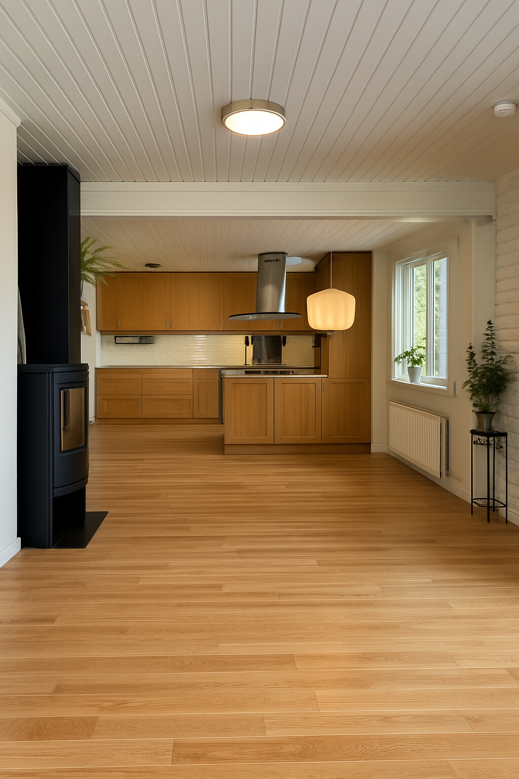

Bild utan möblerna är en AI bild där jag illustrerat ljusare lack på golvet.

Vad menar du med en köksö förbi fönstret?
Ska det inte finnas någon matplats?
Det som är idag är en liten kökshalvö. Halvö eftersom man inte kan gå hela varvet runt.
Det som är bra att veta att man oftast inte får lägga parkettgolv under köksöar. Det innebär att det inte är säkert att det finns något parkettgolv under skåpet med hällen och högskåpet bredvid.
Om inte fläkten ska vara där den är nu så måste man dra om ventilationskanalen i och ovanför innertaket.
