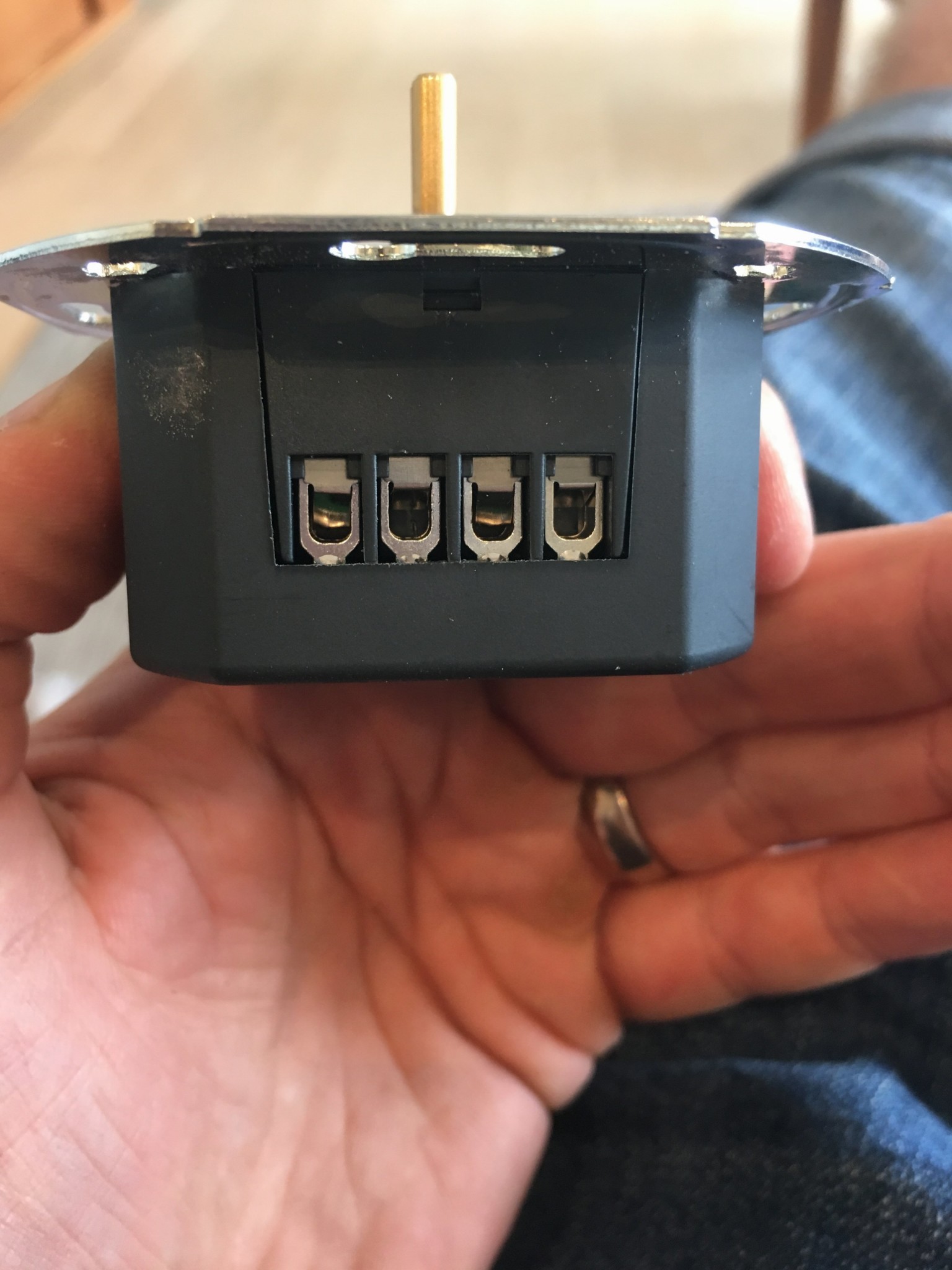

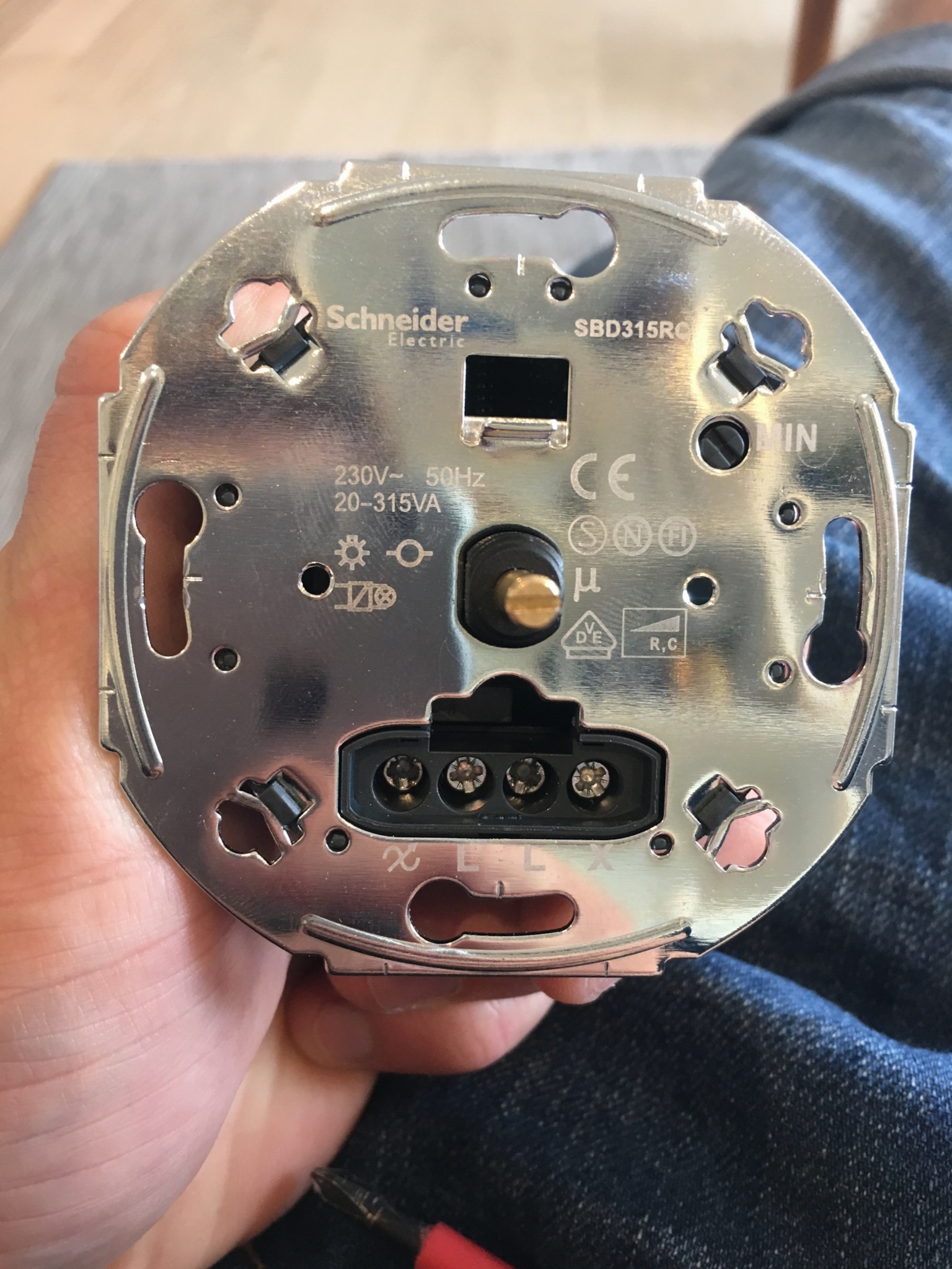

Håller på att installera en dimmer men blir inte klok på hur fk:n ska fästas i plintarna?!
När jag trycker in tråden går det bara in typ 5 mm. Den sitter bra när jag skruvar men det känns inte rätt att bara skala av 5 mm. Vad har jag missat? Vill minnas att förra dimmer jag satte in var enklare. Tror Renova har bytt system...

Tror inte du missar något, skala av ledaren så att den bottnar i plinten och utan att fri koppar blir synligt utanför plinten. That's about it.

Vet inte hur det är på Renova dimmern, men på de flesta uttag, brytare och dimrar finns det ju en illustration som visar hur långt det ska skalas.

Finns inget sådant på den här. Det är som etompau skriver bottna kardelerna och se till att det inte syns för mycket koppar ca en halv till 1 mm
