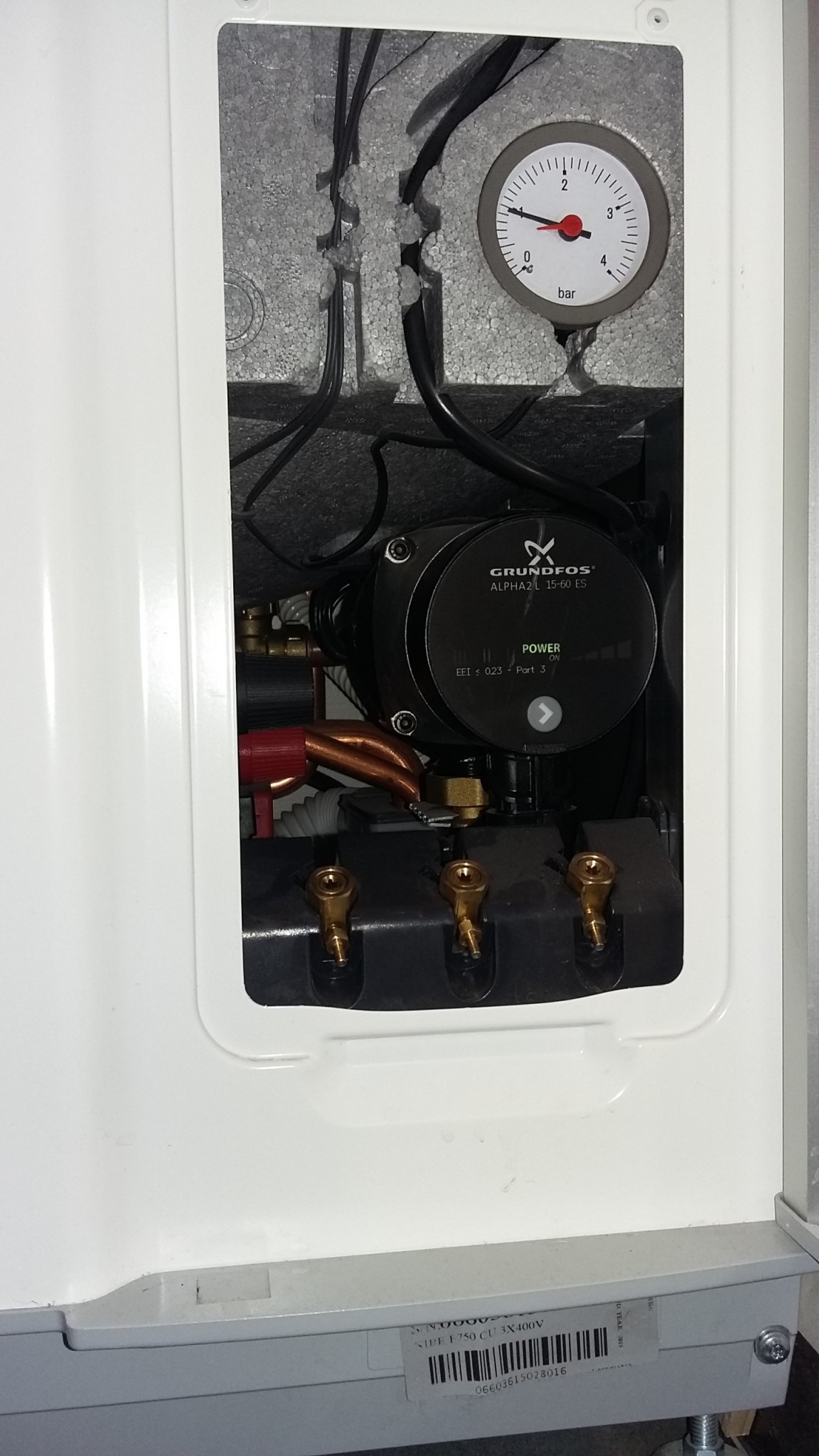

Det såg inte helt lätt ut för dig. När är pannan installerad? Så här sitter min spillkopp, pannan är från -15.

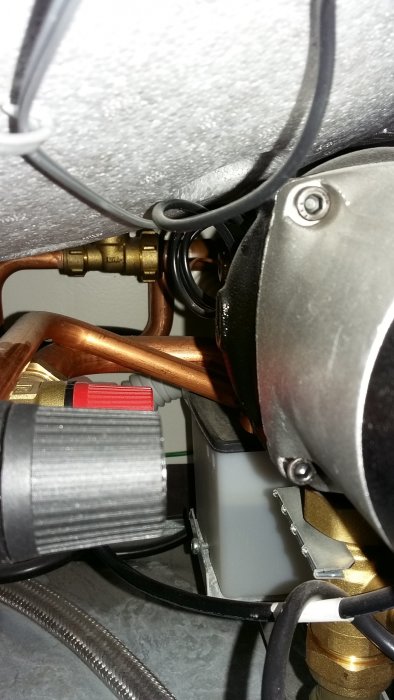

Har inte gjort rent den själv än, men jag antar att man får klippa upp buntbandet som är fäst i den vita slangen...

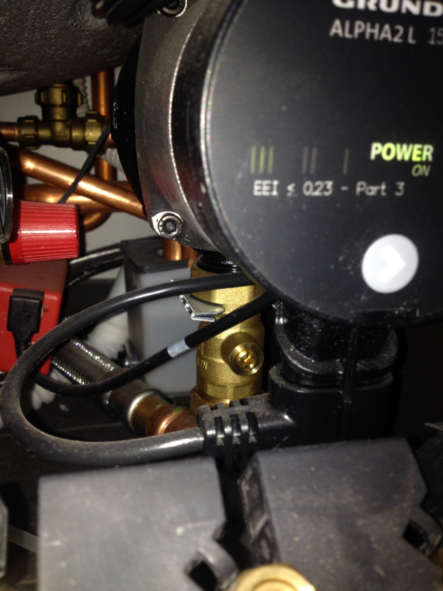

Jag har också det överlöpet, det syns (ganska dåligt) i bakkant på spillkoppen på bilden. Men oavsett så bör man nog ta bort koppen, min är i alla fall lite slemmig eller hur man ska uttrycka det.cg_1989 skrev:
Edit: de verkar ha monterat (vad jag antar är) cirkulationspumpen och spillkoppen tvärt om på våra pannor. Lustigt.

Har också en med spillkoppen monterad längst bak och längst in bakom pumpen (såklart)
Det jag kunde göra var att ta av sidoplåten precis där koppen sitter. Två torx uppe och nere sedan svänga upp den som en dörr och skjuta på och lyfta av den. För att montera bort koppen så sitter det en torx på vänster sida av koppen skruva bort den och jucka av koppen (sitter med små plastfötter genom bottenplattan den står på) Klippte av buntbanet som höll fast slangen och tog bort och gjorde rent koppen.
Jag rekommenderar att göra detta åtminstonde ett par gånger om året för att hålla utloppet som går mot avlopp så slamfritt som möjligt. (förra ägaren hade försummat detta i flera år och hela avloppet var igensatt MEN! I med avloppsrens 5-6 gånger så var det som nytt)
