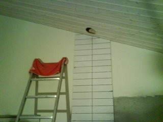

Jag har läst alla möjliga inlägg och regler hos boverket och sotare, men ännu inte hittat svret på min fråga.
Måste hela kanalen vara isolerad, eller kan man köra vissa delar oisolerat?
Kan man tänka sig en mindre sträcka(30-40 cm) med exempelvis 100 mm spiro om resten är 125?
Anledningen är att det blir lite knixigt att montera köksfläkten med rak dragning av spiroröret (se bifogad bild).
Hålet sitter cirka 7 cm från väggen (takstol) och fläktens kanalinklädnad är 228 mm, vilket innebär att vi behöver svänga in röret litegrann, när det kommer igenom taket, och det enklaste hade ju varit att använda någon sorts flexslang.

Enligt den imformation jag har fått av sotaren, så kan man istället för isolering (=mineralull) ha gipsinkldnad. Eller luftgap. Dvs om du har minst 30mm till brönnbart material så skulledet vara OK.
Men jag är inte riktigt med på vad du menar. Inne i köket den bit som går ner till fläkten skall den inte behöva vara isolerad. Kraven finns för att uncvika brandspridning. Om det börjar brinna i köket så gör det inte så mycket om det även börjar brinna i kanalinklädnaden. Men det får inte börja brinna i taket eller i rummet bredvid.

Det är lite det jag undrar över.hempularen skrev:Men jag är inte riktigt med på vad du menar. Inne i köket den bit som går ner till fläkten skall den inte behöva vara isolerad. Kraven finns för att uncvika brandspridning. Om det börjar brinna i köket så gör det inte så mycket om det även börjar brinna i kanalinklädnaden. Men det får inte börja brinna i taket eller i rummet bredvid.
Om man räknar från där innertaket börjar och uppåt så är jag helt med på att man skall ha isolerat.
Men den delen som går "inne i köket" så att säga behöver alltså inte vara isolerad? Men att man bör klä in takpanelen innanför "fläktkanalen" med något obrännbart isåfall?

Röret skall tydligen vara isolerat även genom hålet om hålet är i panel.
