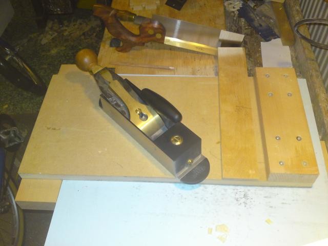

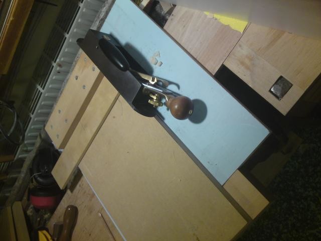

Jag lägger upp ett par bilder på min i stället. En enkel konstruktion bestånde av en mdf-bit med ett bokanhåll på varje sida som jag lägger på en gammal melaminskiva för att skydda både bänk och hyvel. Hyveln på bilden är en Lie-Nielsen no 9 som är avsedd för ändamålet men en 5 1/2a eller större fungerar så gott som lika bra.mattiasp skrev:

Jag har sett mängder med shooting boards i anglosaxiska tidningar, men en sak har jag riktigt blivit på det klara med men jag antar att det fungera som följer:
Man hyvlar bara i arbetsstycket genom att hyveln löper på den delen av sulan som ligger vid sidan av järnet? Annars förstår jag inte hur den fungerar. Mattiasp, bengtn?
Exakt min tanke - hur funkar detta? Tycker att på bengts bild ser du ut som att botten på shooting boarden är betydligt tjockare än avståndet från kanten på hyveln till dess att stålet börjar - jag måste på något sätt ha missat något - men vad?Mr Handyman skrev:Jag har sett mängder med shooting boards i anglosaxiska tidningar, men en sak har jag riktigt blivit på det klara med men jag antar att det fungera som följer:
Mr H, Du har helt rätt i din beskrivning. Det stämmer att botten är tjockare än den del av sulan som ligger bredvid järnet. Första gången man använder den kommer hyveln att ta ett skär från botten men sedan kommer den nedersta kanten att styra hyveln.

Ok, man hyvlar in den helt enkelt så det blir en fals där stålet förs fram. Min teori fungerar ju inte heller, för det går ju bara med den nedre biten. Den biten som ligger bakom arbetsstycket måste ju hyvlas lite på. Att ställa in det när man gör boarden verkar ju bara löjligt komplicerat. Egentligen samma tänk som när man gör en sågskena till cirkelsåg, man sågar fram den.
Man hyvlar första gångerna utan anhållet. Sedan kan man ställa in anhållet mot hyvels sula. Anhållet är något justerbart genom att hålen är lite större än skruven som fäster anhållet. I alla fall på min konstruktion. Den är lite annorlunda än Bengts. Min har tre lager K-plyfa och anhåll i ask och en bana för hyveln i ask impregnerad med stearin från ett ljus. Jag kör min med en Veritas low angle block plane.
