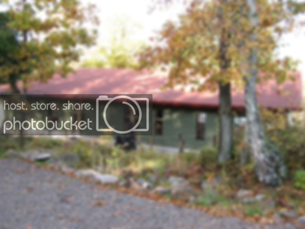

Du som tänker så ekonomiskt saturnus, ska du verkligen ta en Nibe 360 till så många kvadrat. Huset ser fint ut. Har själv byggt ett lösvirkes hus men köpt in alla timmar av hanverkare så det blev en aning
dyrare än ditt. För mig handlar det om att jag inte är kapabel att bygga ett hus samt att jag ville få det snabbt gjort och med fullgod kvalitet.
Visar en bild från slutskedet av vårt bygge
Men för att återgå till frågan så måste ni verkligen göra allt själva och ha stenkoll på budgeten, pruta på allt. Tänk bara på att inte tumma på kvaliteten det ångrar man garanterat efteråt. Jag vill åtminstonde bo bra eftersom man "bor" så mycket.
