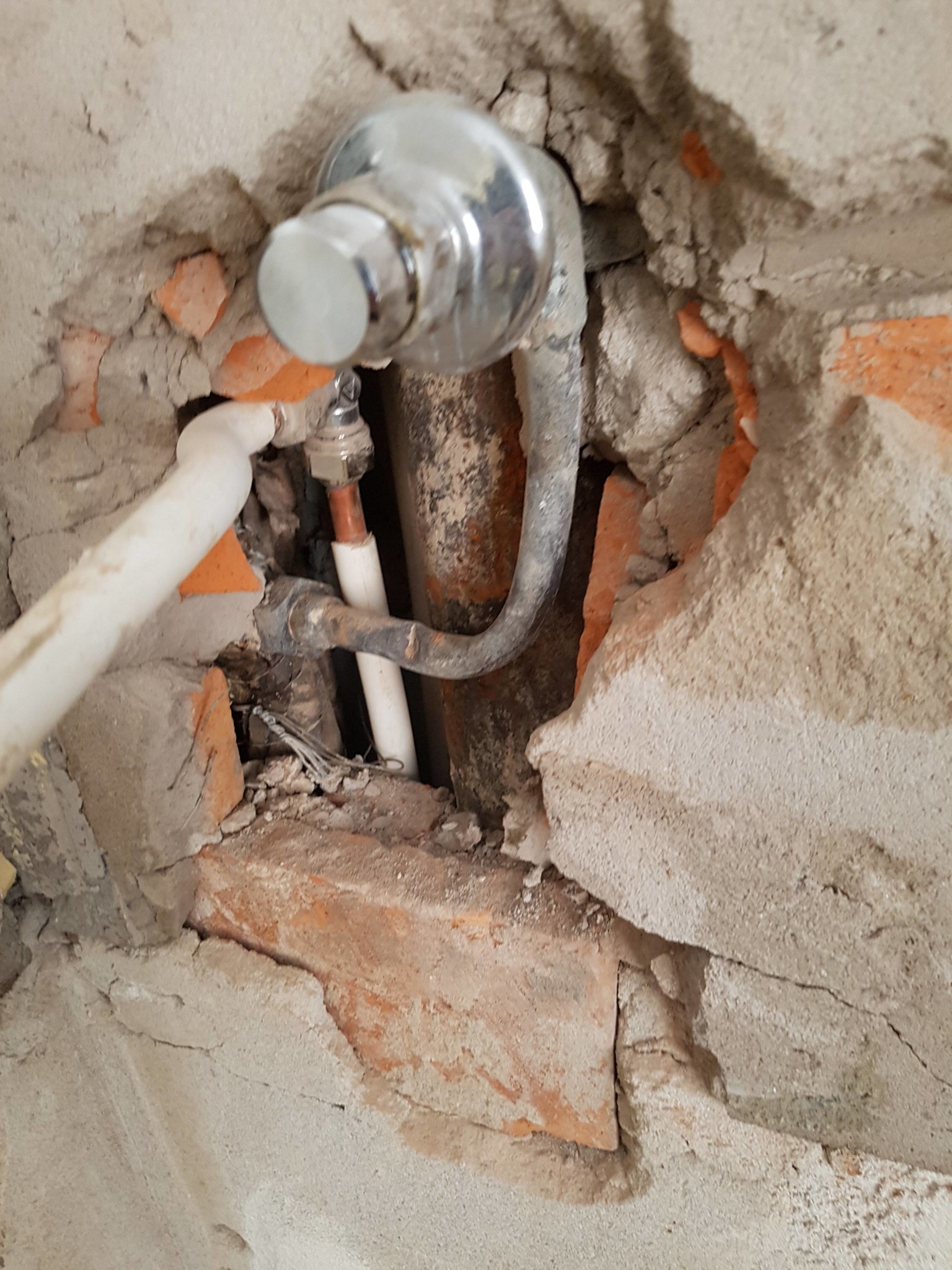

Får man dra sådana fogar i schaktet?
Kallvattnet gjordes om för nåt år sen.
Varm vattnet är fortfarande från stenåldern.
Har för mig att vattnet ska vara draget hela vägen utan fog.
Detta är i en lägenhet
  • Väggschakt med synliga vattenrör och kopplingar, inklusive ett äldre korroderat rör och en nyare koppling.
Menar du skarven? Dold skarv är inte tillåtet om det inte finns tex en lucka där man kan se om det skulle läcka.
Krokodilkai
Ja precis, detta gömde sig bakom kaklet och bakom massa puts. då tar jag det med vicevärden att det inte är rätt gjort från början så kanske dem tar på sig kostnaden att göra om allt.
S
Det var godkänt förr. Men inte längre.
