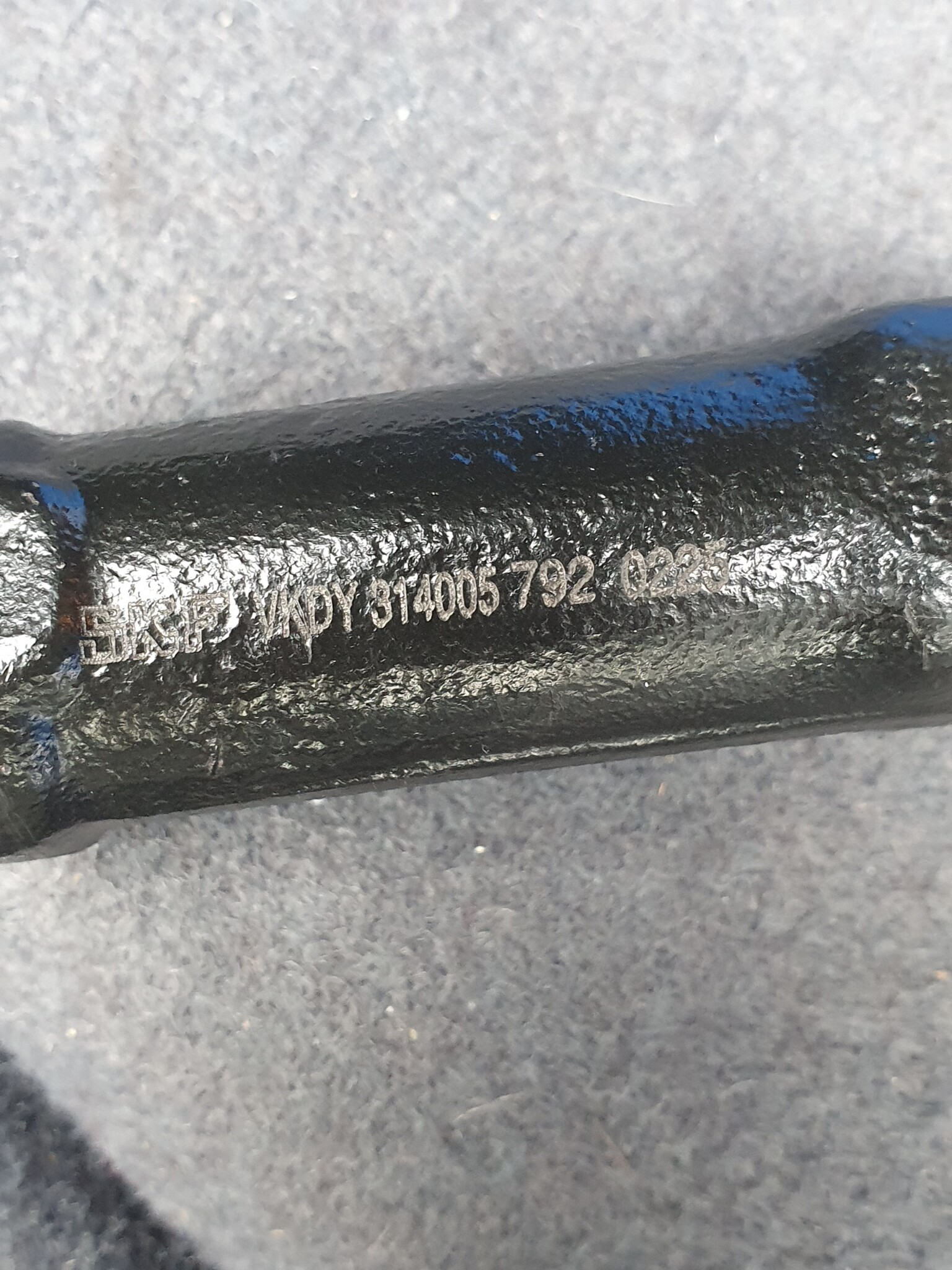

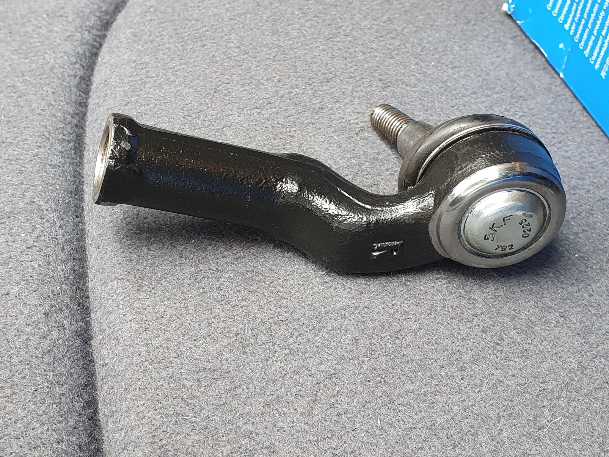

När vi rullar av lyftet och svänger fullt så hörs ett svarvande ljud , Delen se visar sig att den är till höger sida märk R men med artikelnummer VKDY 314005
Är den här delen felmärkt från fabrik?
Ställer mig frågande till vad avses med jämna artikelnummer: VKDY 314004 En styrled yttre vänster med märkning "SKF" ligger på ett grått tygunderlag.

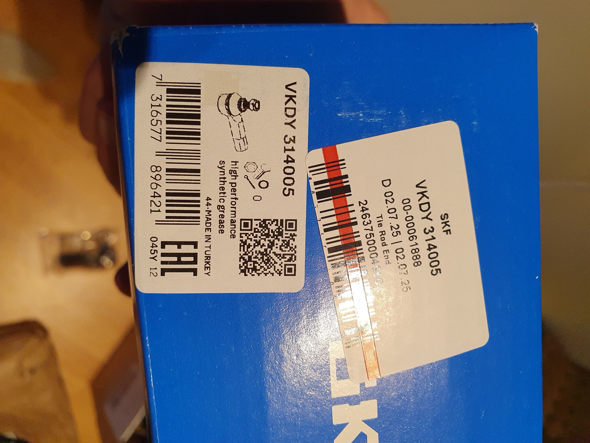

Blå SKF-låda med etikett som visar reservdelsnummer VKDY 314005 och streckkod, text "high performance synthetic grease.
Dom gör det väldigt komplicerat det är samma produkt /objektnummer för höger och vänster sida bara omkastat i kategorierna, syns tydligt på autodoc.

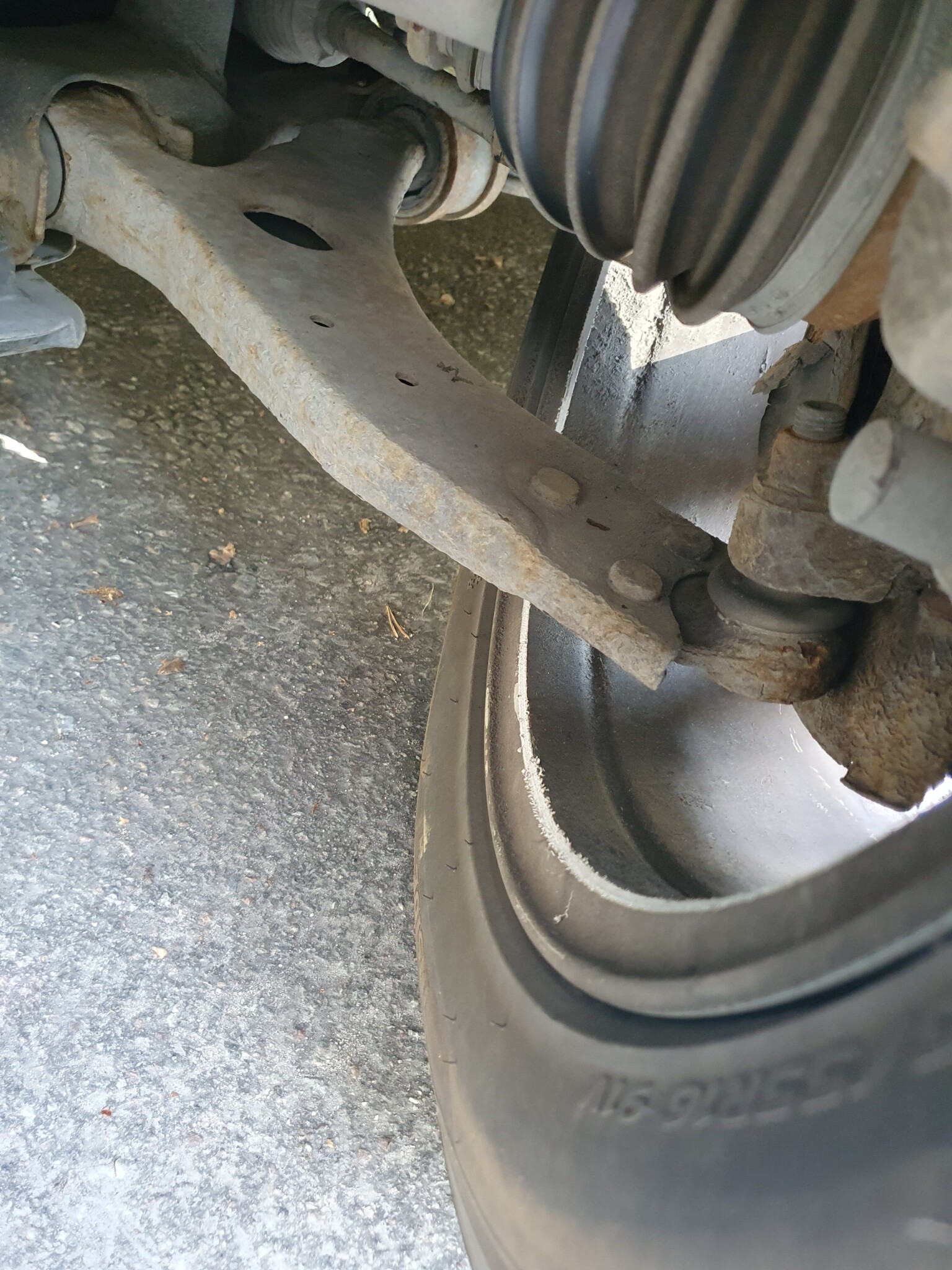

Bild på fälgen Närbild på bilens framdel med fokus på hjulupphängning och styrled, visar däckets kant och delar av hjulhuset.
  • Närbild av en svart metallstång med ingraverad text "SKF VKDY 314005 792 0285" på en grå bakgrund.
Nu har jag en teori varför höger styrleds artikelnummer är med när man tittar på SKF det dom kallar för "Jämna artikelnummer" som i detta fallet är vänster sida
https://vehicleaftermarket.skf.com/se/sv/products/VKDY314005
det är likadant om man tittar på höger sida då är "jämna artikelnummer" vänster sida.
https://vehicleaftermarket.skf.com/se/sv/products/VKDY314004
Det blir mer logiskt vad "jämna artikelnummer är när man tittar på engelska sidan.
https://vehicleaftermarket.skf.com/uk/en/products/VKDY314005
Då heter "jämna artikelnummer"
paired article number: VKDY 314004
Det borde vara en referens vad som sitter på motsatt sida, för att det ska vara enkelt å veta.
Jag är nu övertygad om att det som står på skf sida är korrekt och min del är felmärkt.
Har skapat en reklamation hos leverantören.

Står det R ingjutet i godset lär det vara höger.

Ja delen är för höger helt klart.

EAN koden :7316577896421
Är för vänster sida.
Höger sida verkar ha EAN: 5901159196376

Kartongen är inte felmärkt, delen är felmärkt den är märkt VKDY 314005 som är delnummer för vänster sida.
