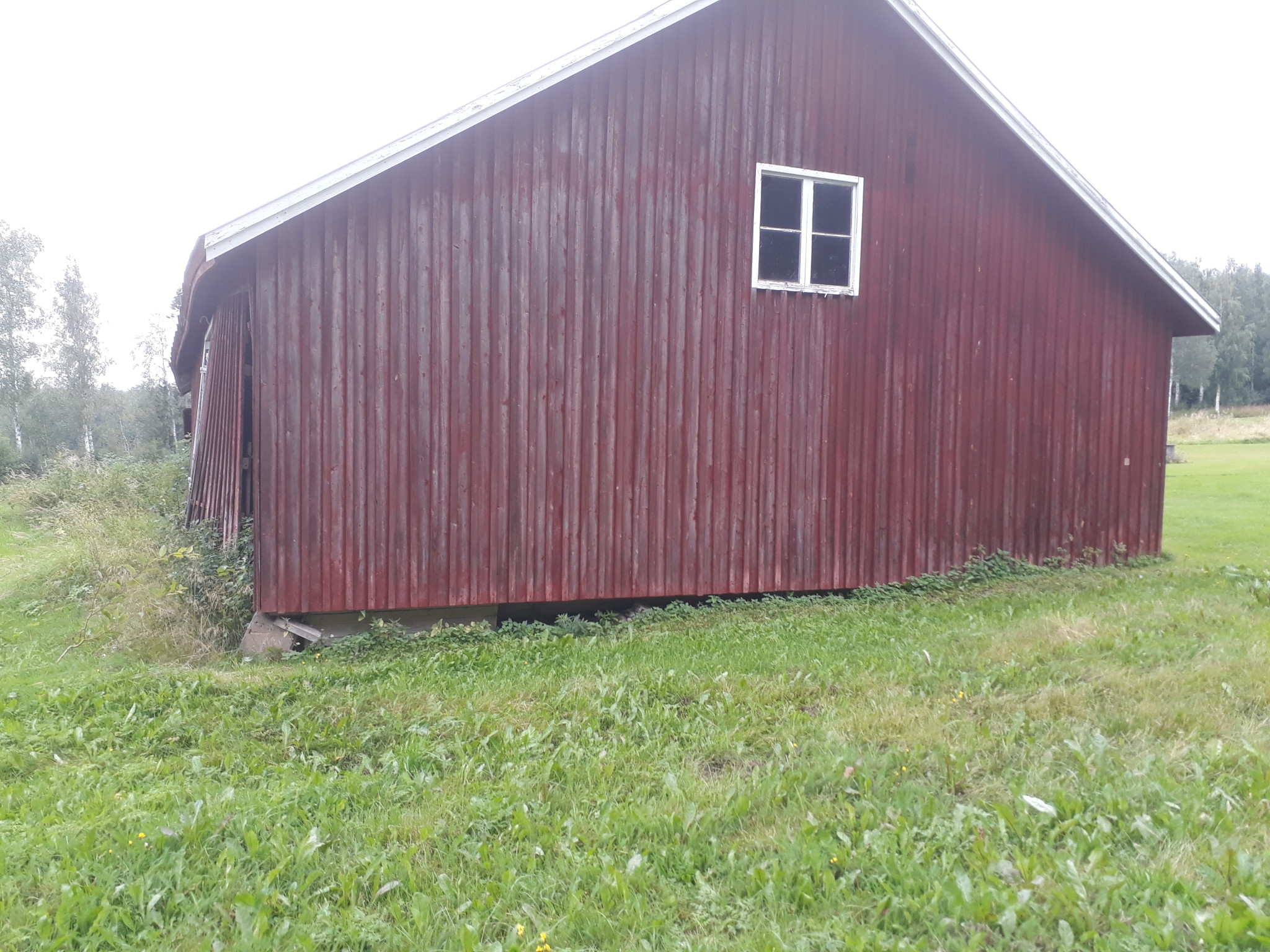

Vilka tips har ni för att räta upp vår lada? Den har skjutit upp på ena sidan och glidit av pelarna närmast gaveln samt glidit av ett par pelare på andra långsidan. Så den både lutar mycket och är sned (om man skulle titta ovanifrån).
Mycket trä är dåligt. Men tänker att det borde gå att rädda/byta ut.
Traktor? Tiljor? Stöttor? Domkrafter? Alla erfarenheter och ideer välkomnas

Biltemas pelardomkrafter kommer vara dina bästa polare.
Köp två eller flera så är det ”bara”pumpa upp där det är lämpligt att få fäste. Ägnade en sommarvecka åt att lyfta två hörn. 6x4m, 5x6m i längd. Höjde som mest knappa 20cm.
Behövde gräva en pumpgrop för att få under domkraften. Är det sank mark så blir det större hål att gräva för att lägga ner nåt skivmaterial för att fördela trycket. Jag använde ca 30mm tjock stålplåt ca 50x50cm där det sjönk som mest.
Vissa partier var fasta o bra, där räckte betydligt mindre upplag för domkraften.
Grävde pumpgropar var 120cm ca, timmerstomme. så det var tacksamt att hitta stöd i stommen. Pumpa upp, lösa stödpunkt. Flytta sig längs byggnaden. Gräva, pumpa, stöd. Repeat.

Det som känns svårast är att ladans gavel även skulle behöva puttas 30-50cm kanske för att bli långsidorna ska bli raka igen..

Vilka lyftkrafter uppskattar ni behövs?
Marken är förövrigt ett tunt lager jord sedan (hård) lera lera och åter lera. Sån där lera som det knappt går att gräva i med spade.
3 ton är i minsta laget va, men är det något sånt här du menade? https://laitis.se/domkraft-luftkudd...Fqs-nQ6dt5zdYICdEku1PZjReLDTaOcBoC5koQAvD_BwEM MasMats skrev:

Gaveln går bra att flytta i sidled med två vanliga flaskdomkrafter. Man ställer dem med lutning och så pumpar man tills domkrafterna själper och väggen hoppar ett steg (några centimeter). Sedan tar man om och gör samma sak igen.
