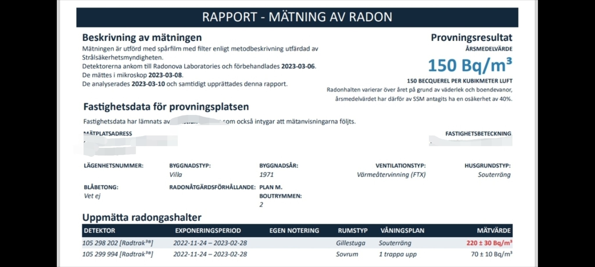

FTX installerades för några år sedan för att komma ner i radonvärde och man landade nu alltså på 220/70. Inte löst problemet med andra ord.
Vid kontroll av gammastrålning mättes genomsnittlig CPM till 130 i väggar (både ytter och inner), och 70 i golv. Alltså tecken på att det är blåbetong i byggnaden. I och med att det är i golv och ytterväggar går det ju inte heller att bygga bort så lätt.
Detta var i ett hus jag var intresserad av men nu tror jag att jag avstår.
är det ett hus du vill ha enligt dina kriterier är inte 150/220 bq/m3 och att det är blåbetong något att stirra sig blint på, lite samma som asbest.
var inte länge sedan nivån från 400 sänktes till 200.
Då FTX är installerat finns det en chans att justera om flödena och minska det ännu mer.
