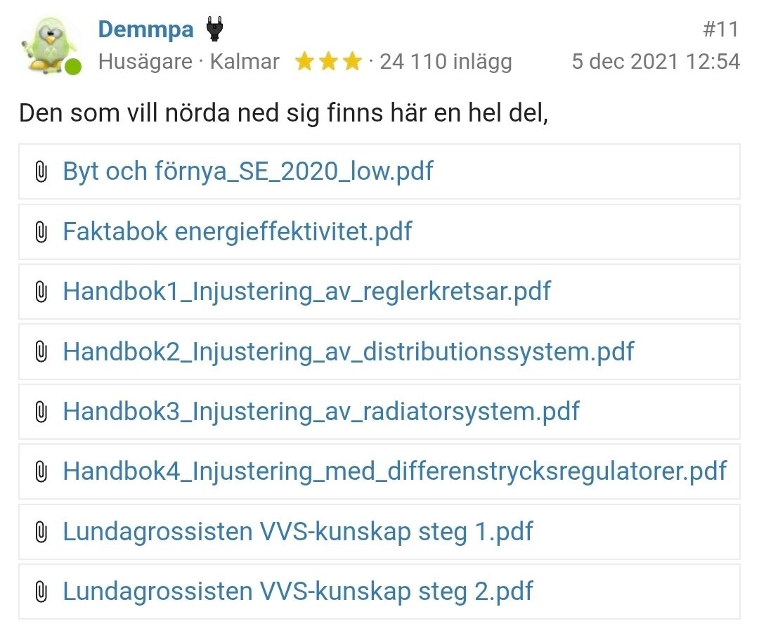

I följande inlägg finns det några dokument angående injustering av värmesystemet,
https://www.byggahus.se/forum/threads/dra-ner-bergvaermepannans-elfoerbrukning.437257/#post-4508446
Diskussionsinlägg med lista över PDF-dokument om energiförnyelse och värmesystem, med titlar som "Byt och förnya SE 2020 low" och "Handbok Injustering av regelsystem".

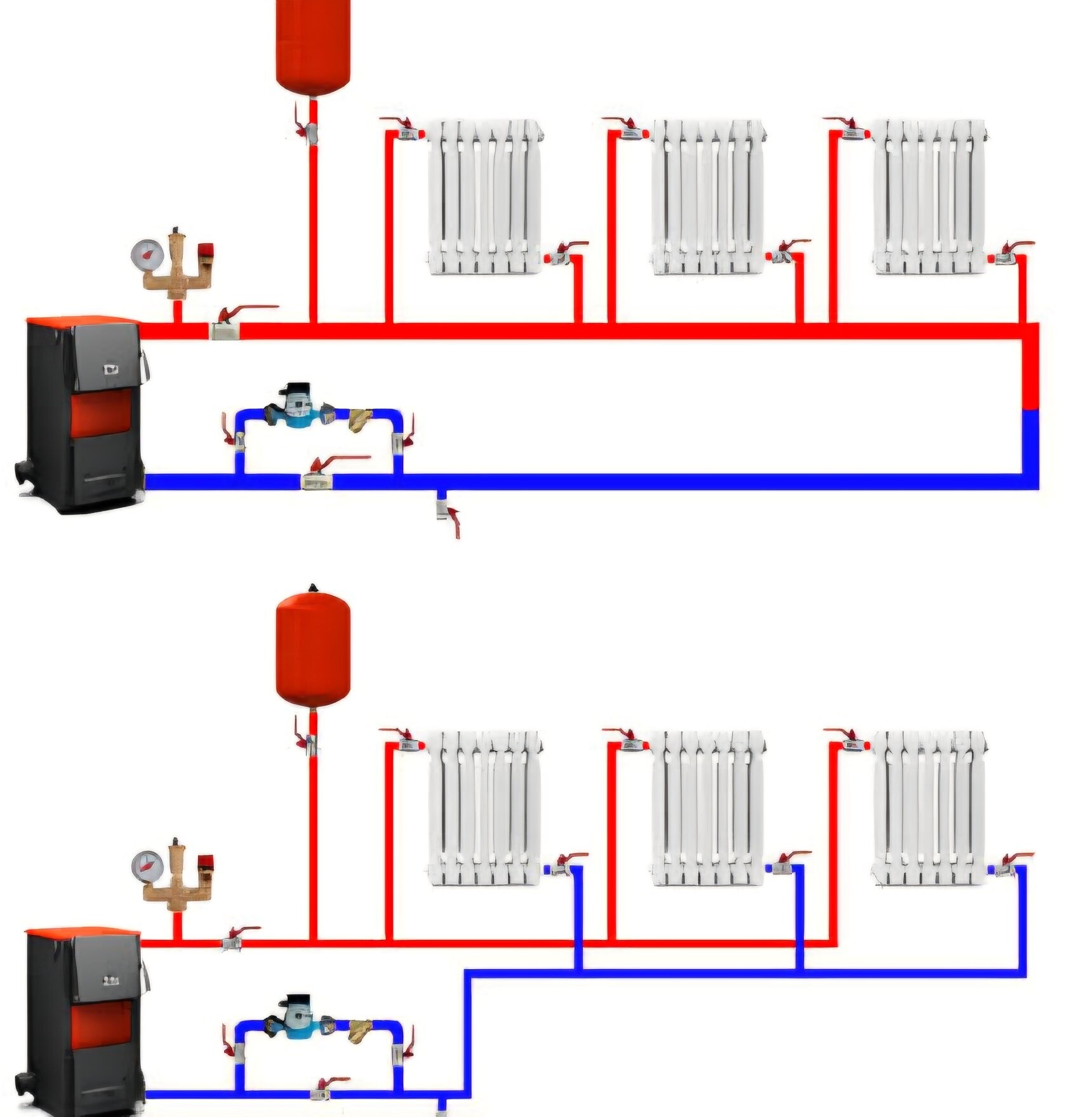

Förresten, är det enrörssystem eller tvårörssystem?
Diagram av värmesystem med enrörssystem ovan och tvårörssystem nedan, visar flöde och tryckfall i radiatorer.
Övre är enrörssystem, nedre är tvårörssystem.
