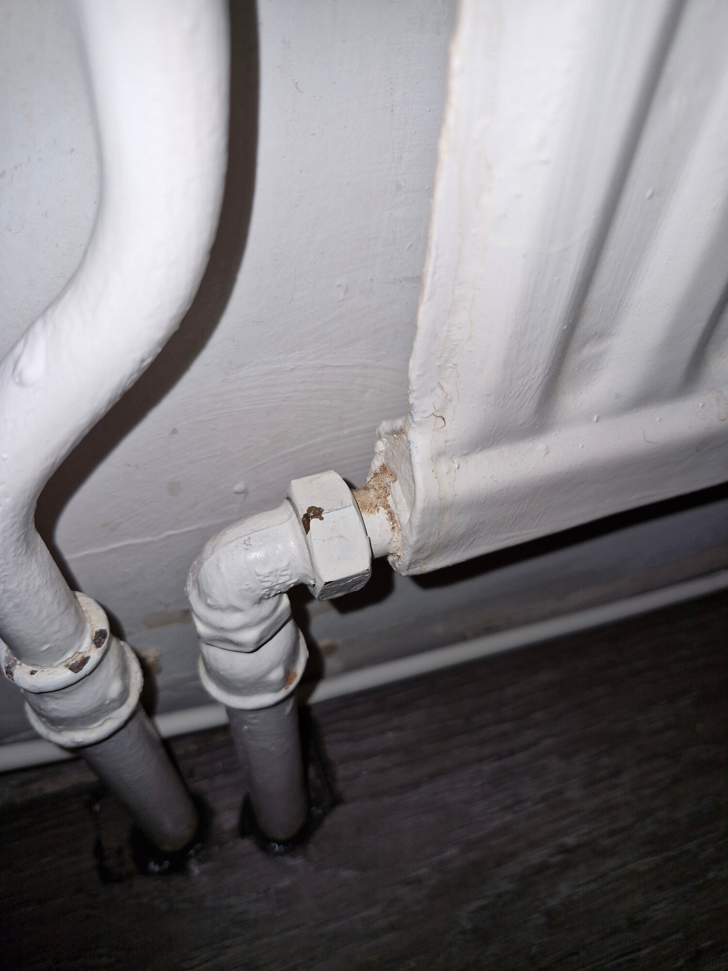

Hej på er!
Upptäckte just att en av våra radiatorer läcker där röret går in i själva radiatorn, antar att det är tilloppsröret(?). Virar man papper runt så tar det väl cirka en timme innan det är fuktigt, så det är ju ingen sprutläcka, men såklart väldigt icke-bra ändå. Har börjat med att dra ner termostaten till 0, men antingen tar det en stund för systemet att stanna, eller så stänger det inte helt av flödet, för pappret blir fortfarande lite fuktigt.
Givet bilden, vad står jag inför? Går det att laga?

Du måste även stänga returventilen för att trycket ska försvinna.
I bästa fall så är det vinkelkopplingen som läcker, tyvärr mindre troligt.
Troligen är det gängan i radiatorn som har rostat sönder.
Kan eventuellt gå att täta gängan med nytt lin.
Eventuellt kan det gå att svetsa skadan, borra "upp" hålet, gänga ny gänga.
Annars är det byte av radiatorn som gäller.

Jag lyckades fixa min läcka, tog isär gjorde rent utvändiga gängen med stålborste och invändiga gängen med gängtapp. Nytt lin med locherpasta gjorde susen.

Tyvärr behöver man oftast tömma systemet när det saknas kran på returen, det är en betydande del i arbetskostnaden. Montera en ny radiator tar inte många timmar, kanske bara en om en ny radiator med samma mått på radiator och rör går att hitta. När systemt fylls måste det luftas och det tar också lång tid. Gör man detta jobb är det värt att kolla att det inte läcker någon annanstans, eller några termostater eller ventiler läcker, då det är billigt byta samtidigt.

Helt rätt, om det inte är sönderrostat - men kanske är risken för det liten... Jag tar tillbaka att byta. Generellt byter vi för mycket. Gamla radiatorer om vattnet är syrefritt håller hur långt som helst...V Vector skrev:
Det stora jobbet, är att tappa och återfylla/lufta.
