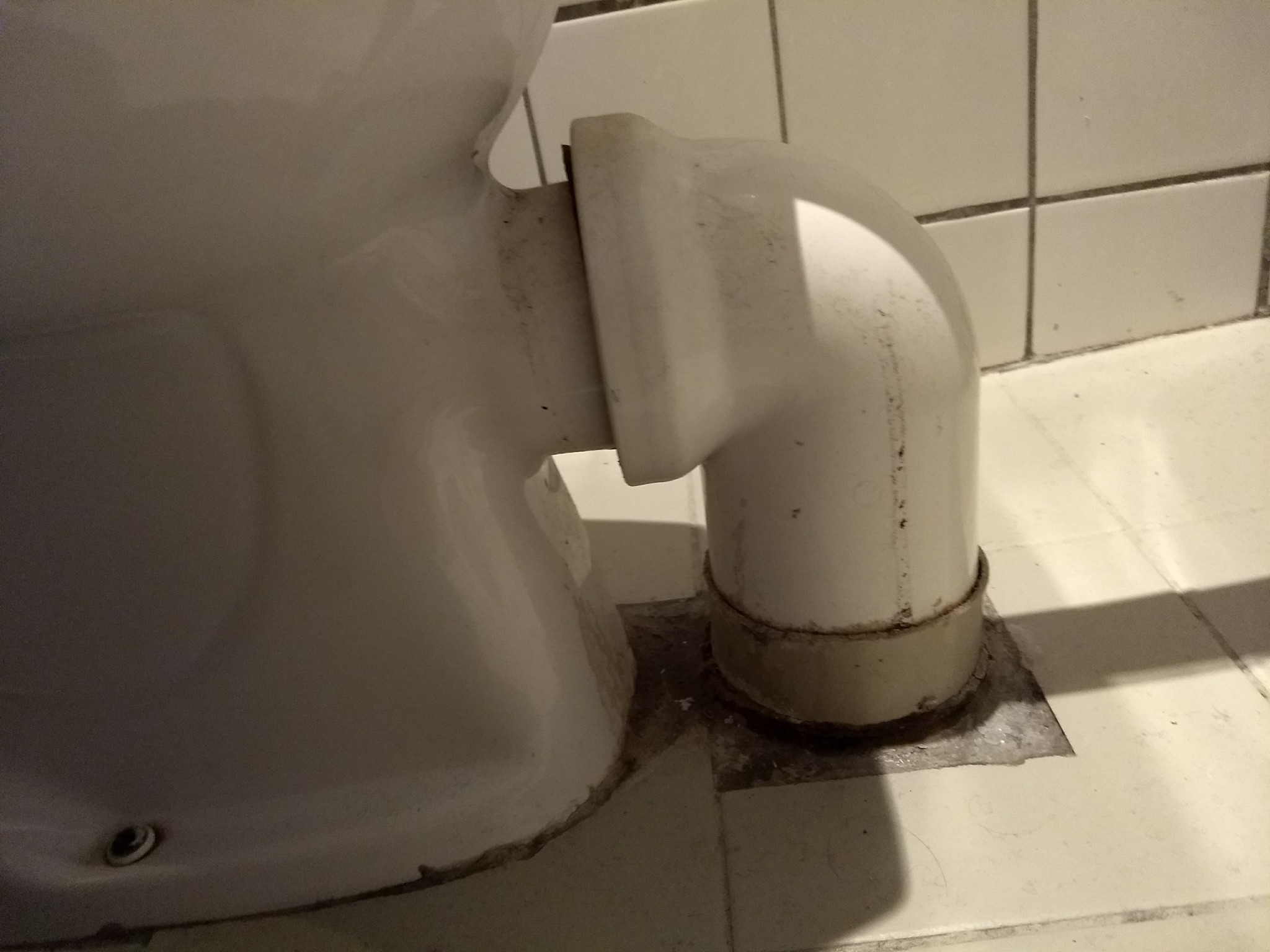

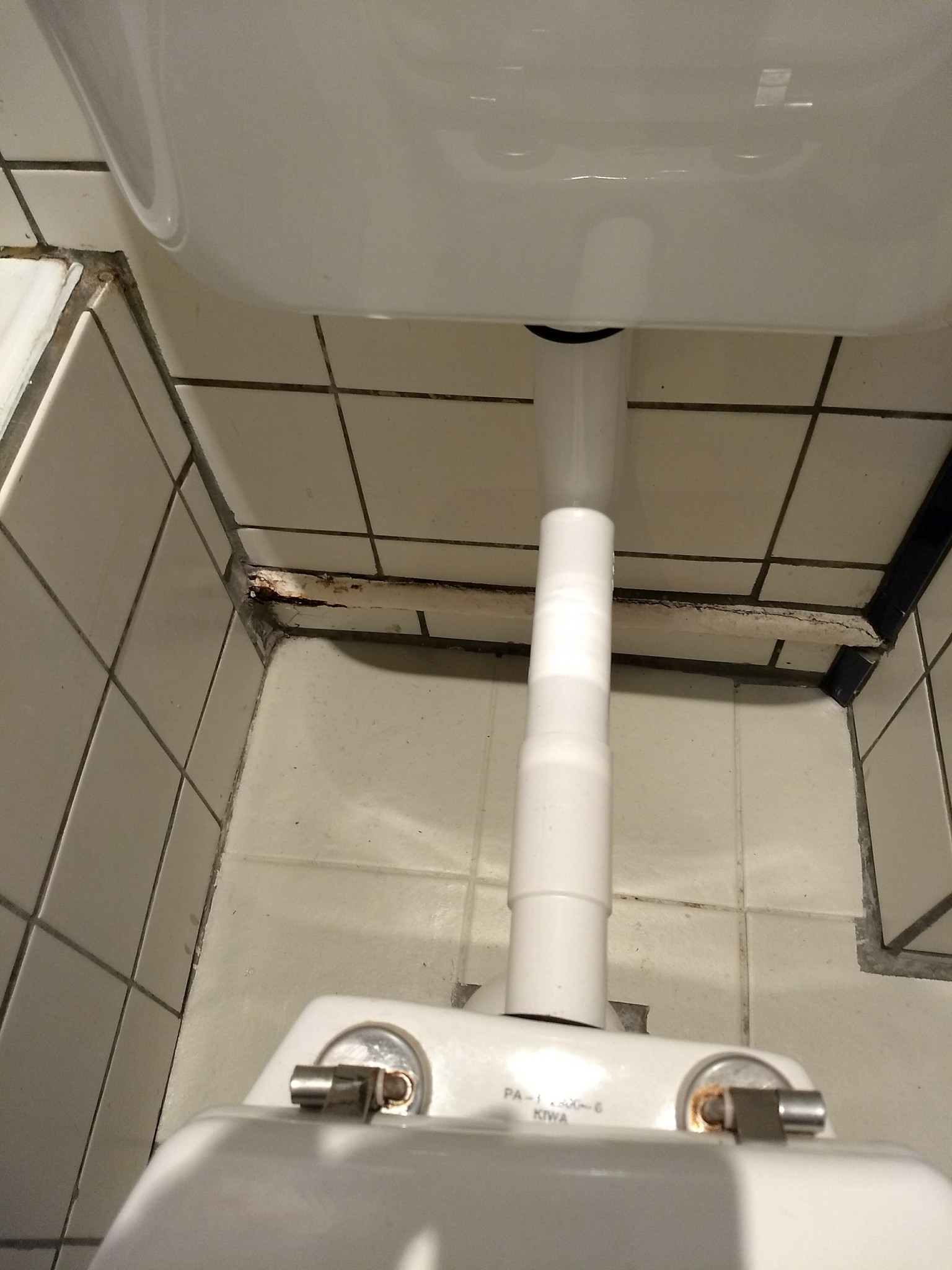

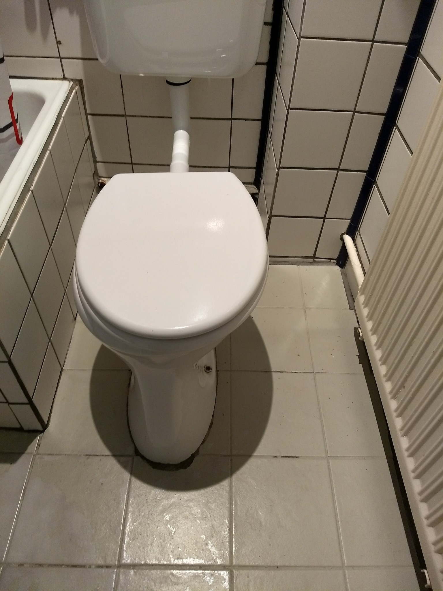

Jag har ett minimalt badrum där jag ska byta ut toalettstolen.
Med mina amatörögon ser det ut som om nuvarande stol har vågrätt utflöde, varpå man kopplat ett 90gradersrör till lodrätt.
Närvarande toalettstol med vågrätt utflöde kopplad till ett 90 graders rör till avloppet i ett badrum.
Min fråga är om jag ska införskaffa en toalett med lodrätt utflöde och montera ovanpå befintligt avlopp (efter att ha tagit bort 90gradersröret så klart)? Det skulle minska nån decimenter avståndet mot bakomvarande vägg (som står komiskt långt bort).
Toalettstol med vågrätt utflöde kopplat till ett lodrätt avloppsrör genom ett 90-graders vinkelrör i ett badrum.
Toalettstol med vågrätt utflöde och kopplat 90-graders vitt avloppsrör i ett trångt kaklat badrum.
  • Närbild på anslutningen av en toalettstol med vågrätt utflöde och ett anslutet 90-graders avloppsrör.
Högst troligt så kommer wc-stolen att komma ännu längre ut om du byter till en med anslutning nedåt. Det finns vissa kortbyggda modeller som har avloppet bakåt.
En annan reflektion är att det röret som går bakom wc-stolen längs väggen, inte ser speciellt bra ut. Verkar vara ganska rostangripet
Tack för svaret. Kanske är det själva avloppsplaceringen i badrummet som den riktiga boven.
Ja, det stämmer att röret längs väggen har gjort sitt och ska bytas omgående.
lordi
Ja avloppet sitter lite långt ut, men det kan vara av byggnadstekniska skäl. Det är inte lätt att flytta utan att riva hela badrummet
Titta på t ex Ifö Sign 6832. Det är en sån kort modell. Mått kan du hitta på deras hemsida.
