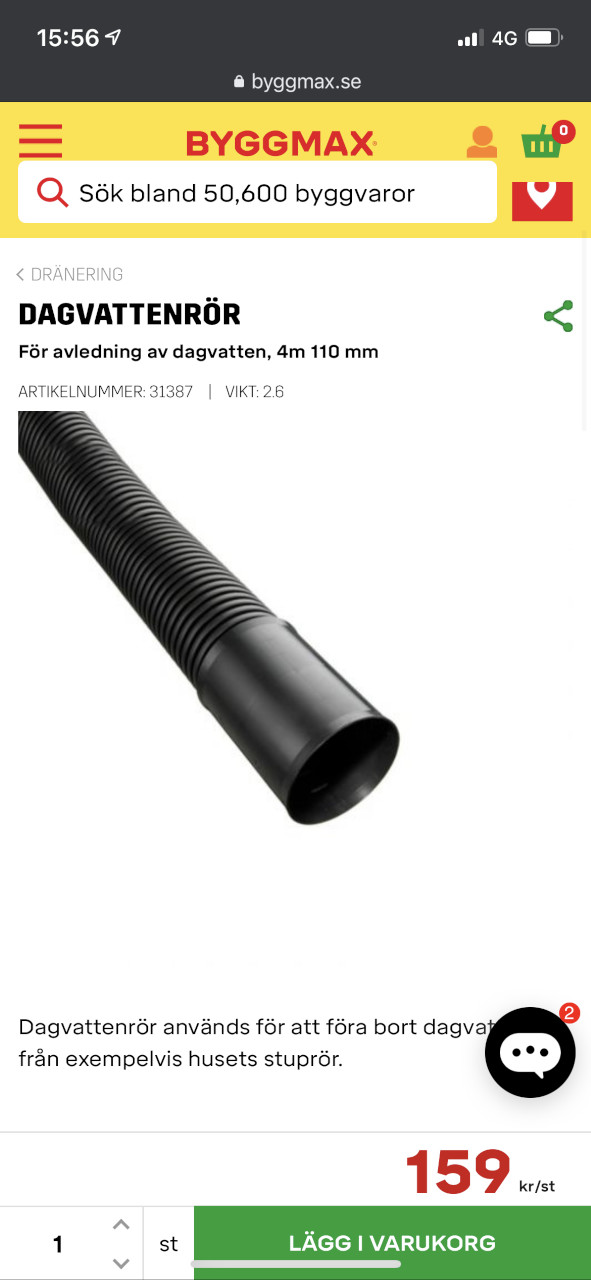

Lutningen på den ena sidan (långsidan) har utförts korrekt vart det sluttar någonstans mellan 5-10 grader. Problemet är att slyn och ogräset måste bort för att dagvattnet ska rinna bort. Det tänker jag att fixa med motorsåg och röj såg. Funderar även på att lägga en pvc rör för att förhindra stilstående vatten i lerjord. Antar att man lägger mark duk först, sedan kanske sand vart röret ska läggas och sedan stenkross alternativt sten flis (t.ex. https://www.bauhaus.se/stenflis-benders-skarp-bergkross-gra-2-5mm-15kg) omkring röret. Även fick förslag att borra hål i pvc för att hjälpa regnvattnet slussas vidare. Annat förslag?
Seden det andra diket svänger och där lutningen är inte lika jämt samt att det blir mer stilstående vatten. Här undrar jag om en stenkista vore bättre. T.ex. att man använder en jordborr sedan fyller på med sten. Tror inte det behövs vara så djupt. Eller? Laddar upp en bild nästa gången man är i stugan.
Vet inte om det spelar roll men marken ligger på en låg punkt med berg bakom. Inte längre bort är havet d.v.s. det blir mycket vatten som trycks mot tomten.

Bra att du röjer diket, det måste ske regelbundet (vart tionde år?) för att det inte ska växa igen och sluta fungera. Här har detta inte gjorts. Bäst är att röja träd och sly precis som du har tänkt och sen ta in en grävare som tar grässvålen i det och justerar fallet så att inga lokala sänkor uppstår. För den som inte skräms av ett antal dagar med spaden så går det att göra det på 1800-talssättet också. Med hugga grässvål med spade är ett drygt jobb.
Rör hjälper dig inte utan försvårar bara framtida dikesröjning. Stenkista fungerar inte på lera, det kräver sand, grus eller i alla fall mer genomsläpplig morän.
