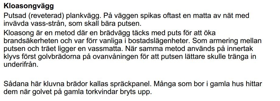

Jag har en bit träplank som har liggande plank på båda sidor, med stolpar i mitten. Det är en liten bit runt entrén, och eftersom resten av huset är putsat tänkte jag att man kanske kan putsa denna bit också. Hur gör man då? Behöver man klä in träet med någon skiva först, eller räcker det med någon slags nät som man sen putsar på? Det finns inga krav på isolering eller något annat då planket är fristående från huset. Vore tacksam för svar.

Finns nog men tyvärr har jag dålig koll. Annars kan det ju gå med hönsnät och kalkpust. Kolla med byggnadsvårdsföreningen. Här finns dokumentation.
http://byggnadsvard.se/byggnadskultur/material/puts-p%C3%A5-tr%C3%A4-en-bepr%C3%B6vad-teknik
