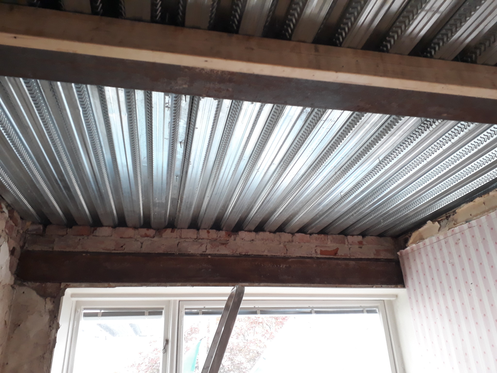

Rev bort lite gammal masonit i barnens rum i huset från 30-talet. Tanken var att återställa den putsade ytan eftersom jag ändå totalrenoverar rummet (vi började försiktigt med balkongrenovering rakt ovanför detta rum men det hela har växt så att vi gjutit nytt tak på rummet, dvs golv till balkongen. Därmed är det en del återställningsarbete).
Nu dök det upp en fri stålbalk i fasaden, när jag tog bort en masonitskiva ovan ett fönster. Man måste ersatt den putsade väggen med masonit och isolering för ett antal år sedan.
Blir lite fundersam på om det är en klok ide att putsa över denna rostande stålbalk. Rosten kanske gör att putsen spricker igen. Kanske säkrare med ngn form av skivmaterial, bäst i så fall med ngn fukttålig misstänker jag.
Är det ngn som kan ge råd kring detta?
Är det oklokt att putsa över en rostande stålbalk? Hur görs det i så fall? Nät? Annat?

Om du är ute efter putsytan så kan du limma en putsbärande skiva och dra på ett lager tunnputs.M Magnus21 skrev:Hej!

Risken med att bara putsa över balken är att det kan spricka med tiden.
