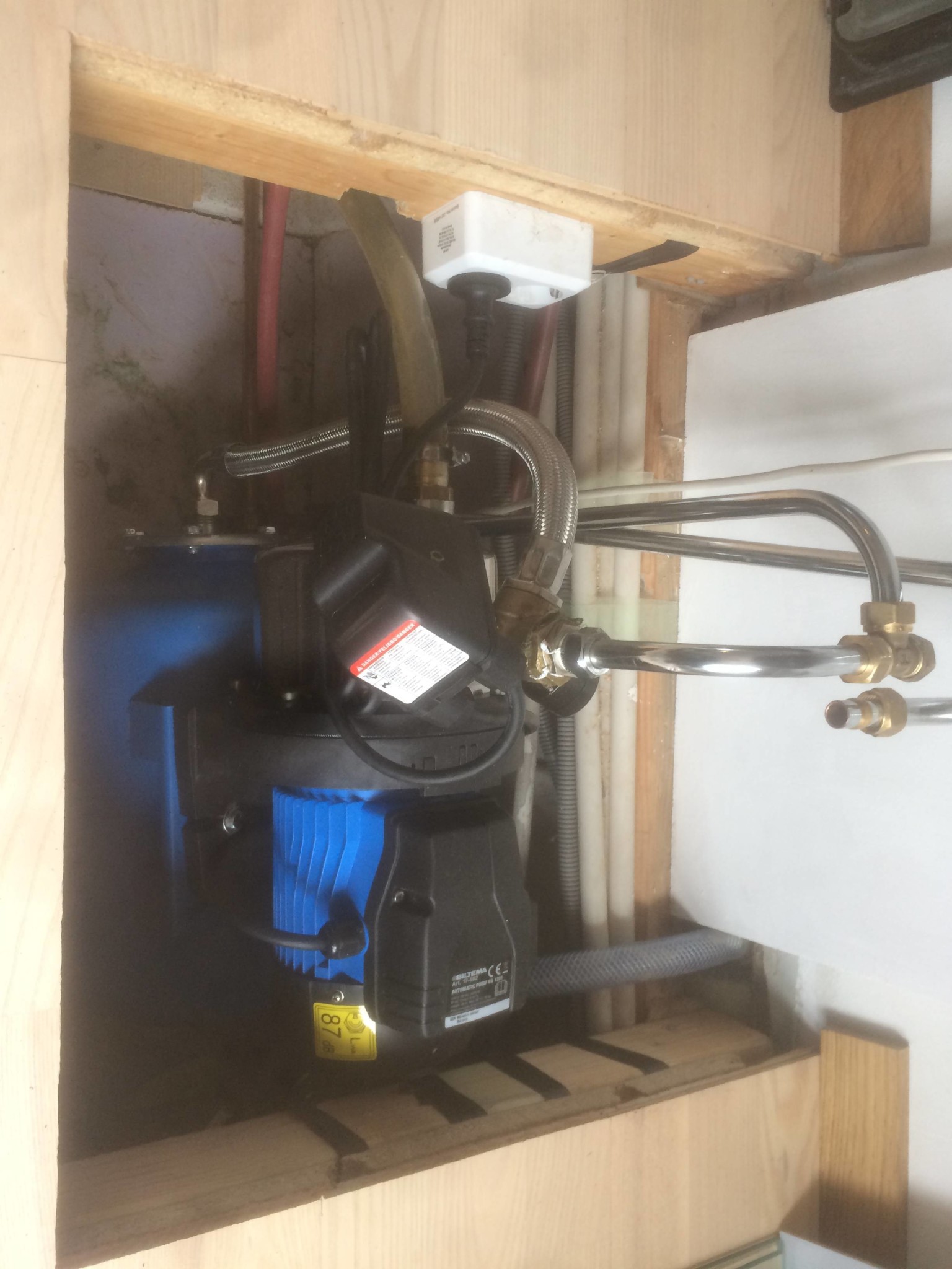

Har nypåfylld vattentank i husbåten.
Tre tappställen, toa och en vv-beredare (som är bortkopplad).
Vatten kommer det till alla ställen, vv:n har jag ej kollat.
Pumpen är ny.
Varför stängs inte pumpen av när jag stänger alla tappställen?
//Joakim
  • Vattenpump installerad i ett utrymme ombord på en husbåt, omgiven av rör och sladdar.
Finns backventil på sugsidan?
Tycker det låter som om vattnet rymmer bakvägen när pumpen stannat.
