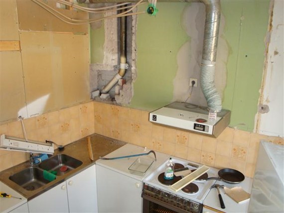

Före:
Som ni ser finns det massor av utrymme att bygga ett nytt rum på

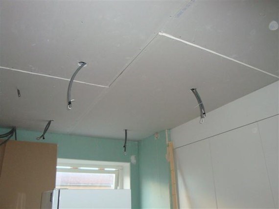

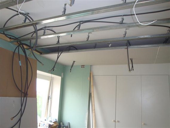

Därefter Började jag att skruva upp vinkeljärn för att kunna sänka taket genom att hänga upp stålreglar i dessa. Även en 3x2 runtom rummet för att fästa det nya takgipset i.

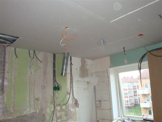

När detta var klart och man hade lagom med puts och annat skit i ögonen så började eldragningen med nya fina ledningar i rätt färger och fler matningar in i köket.
Inte så vackert kanske...
Använde borrhammare för att få ut spår i betongen så jag kunde lägga in vp-rör där till spottar vilket ska sitta i väggskåpen och under dem (vilket visade sig helt onödigt då vi till sist fäste stående reglar och gipsade....)
Vp-rören mitt i taket är till spottarna
När elen var klar hängde jag upp stålreglarna och skruvade fast dem i ändarna i 3x2 reglen. Borrade även upp hålen för spottarna. Därefter på med gips! Äntligen kändes det vid det laget
Här ser man funktionen på hänganordningen bättre, ska tydligen var ganska ovanlig. Köpte detta på bejers här i Kalmar. De står lite snett, jag vet, men det finns en förklaring till det
Man kan alltså välja hur mycket man vill sänka taket om det är ojämnt m.m. typ 12-20 cm nånting. Smidigt var det!!

Klar. Här är även vp-rören till spottarna ordentligt neddragna så de ej skulle försvinna upp

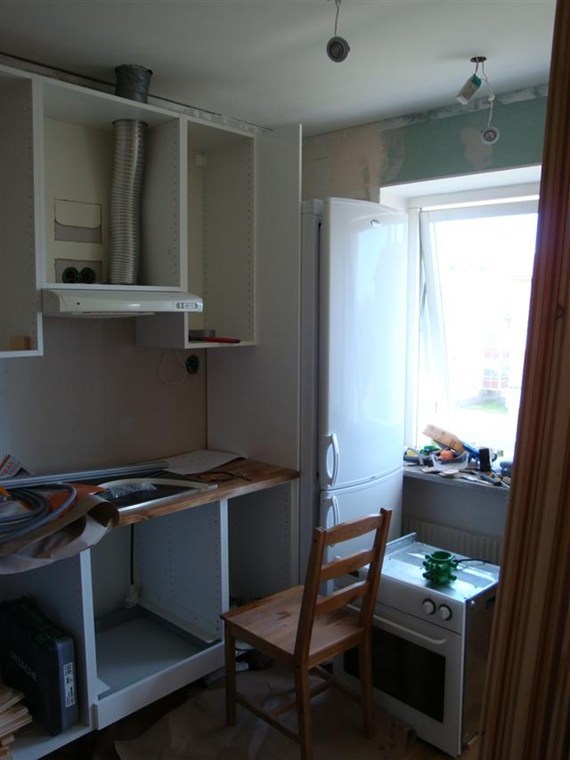

Även börjat på med sätta upp ikea-köket , ingen kärnfysik direkt
Bättre bild på golvet som kommer från kährs och tror det heter nice. 3-stavigt ekgolv iallafall, gillar det!

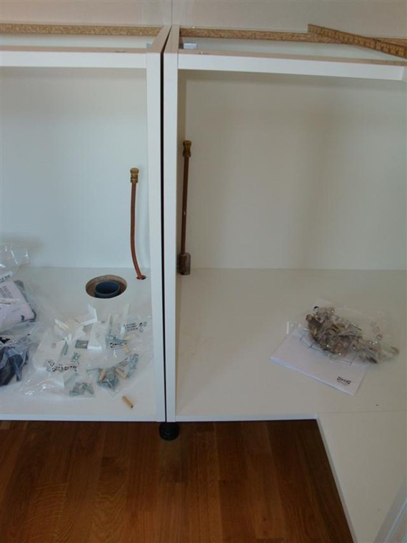

Då jag i sista stund valde att sätta stående reglar bakom "väggskåps-väggen" istället för att limma som var tänkt från början blev inte marginalerna på min sida. Kallvattnet som har en t-korsning (till toaletten på andra sidan) längst nere i skåpet som ni ser på bilden hamnade i fel skåp
Talade med rörmokaren och det skulle väl inte var några konstigheter att flytta t-skarven, men det skulle bli bökigt med gipset och så, så jag valde denna lösningen istället då man ändå inte kommer att se detta när det är klart om man inte trycker in hela huvudet i hörnskåpet
Dessutom är det ju det med läckage och sånt, nu slapp vi röra det hela..

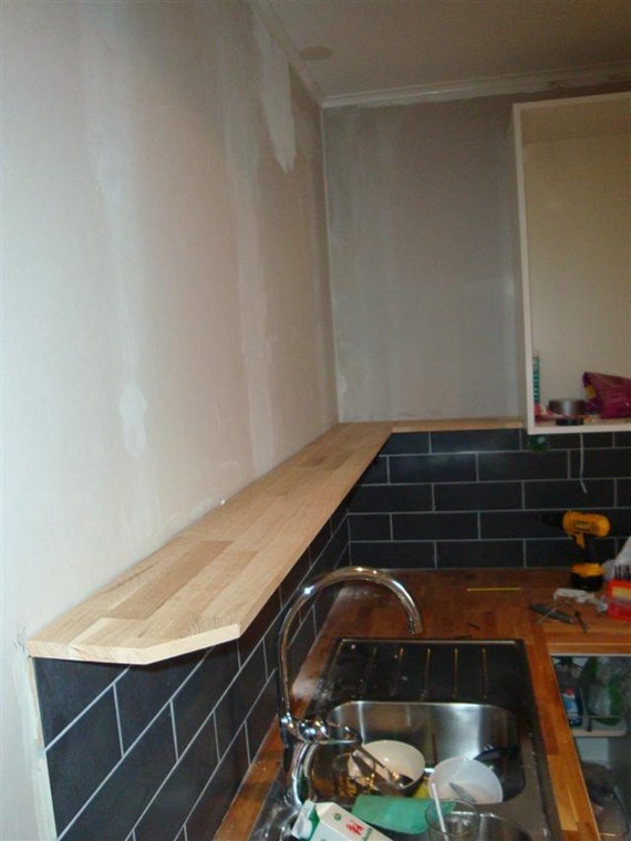

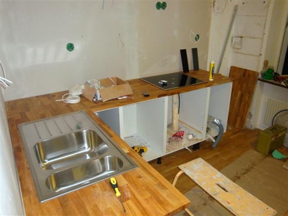

När skåpen var på plats och ihoppasatta så var det dags för bänkskivan som kommer från bauhaus och är en vanlig ekskiva som var föroljad. 1900 nånting för 3.6 meter. Kapning ingick. Vi fick ta av en fasning som jag inte ville ha på ca 1 cm, men det fixade dem med utan extra kostnad. Djupet blev ändå bra tycker jag.
Här har jag oljat den 1 eller två gånger själv, på båda sidor. Blev totalt 3 gånger på undersidan innan montering.
Dålig bild, men här har jag skarvat och kexat ihop bänkskivorna. Diskhon och spisen är utsågade och provmonterat.

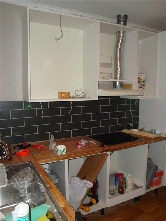

Till höger ser ni två suddiga kakelplattor, valde den högra som är grå granit som ska få ljusa fogar i samma nyans!

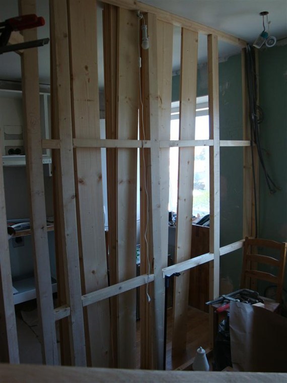

Reglade upp väggen och slog dit några tvärstående reglar för stabilitet och för att kunna spika sponten som kommer att klä ena sidan. Vi står nu i det nya sovrummet och köket på andra sidan reglarna
Fick upp lite överskåp, fläkt och kylen står temporärt på plats
Här är det kaklat och fogat, återstår lite silikon runt om

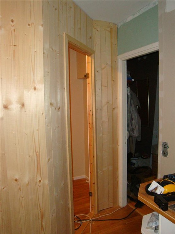

Träspont..
Blev såhär sen

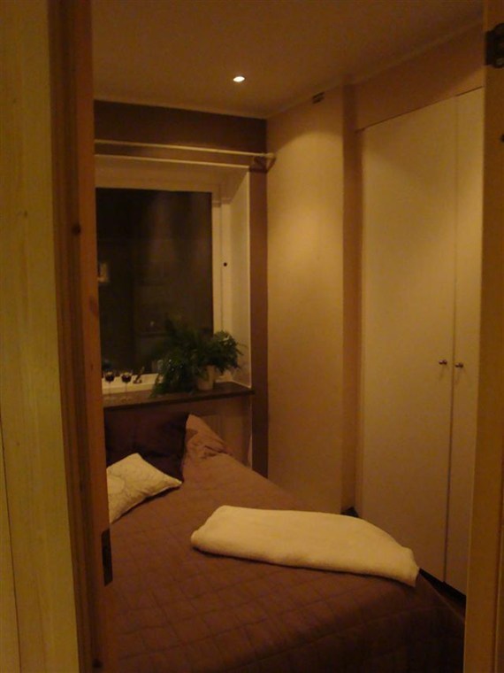

Och här är sovrummet, målat, listat och nästan helt klart
Träspont..
Blev såhär sen

Så, då är ekhyllan över diskhon klar (ska oljas) och sovrummet är klart
Har även målat allt tror jag (lär hitta nåt litet skrymsle som man glömt...) så nu är det bara tappetsering kvar och spotlightsen över bänksskivan, men det är fördraget och klart!
Här har jag iallafall märkt upp hålen till beslagen som ska hålla upp hyllan, och när jag skulle borra märkte jag verkligen vilken skillnad det är på bra och dåliga borr!
Beslagen på plats
Sen borrade jag upp hål för att inte kablarna till spotlightsen skulle komma i kläm.
Och så här blev resultater, märk väl att det inte är oljat ännu!
Tog även av 45' på ändan för att harmonera med bänkskivan:
Sen blev som sagt sovrummet klart, alla lister är på plats och allt är målat och klart!
Färgen på dörren är fortfarande oklart vad det ska bli, så den får vara orörd sålänge.
Ingången genom dörren
...så ser det ut såhär
och andra sidan såhär:
Väldigt nöjd med resultatet!
