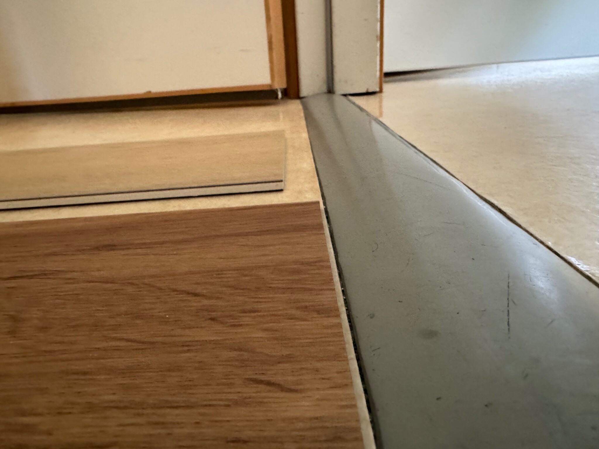

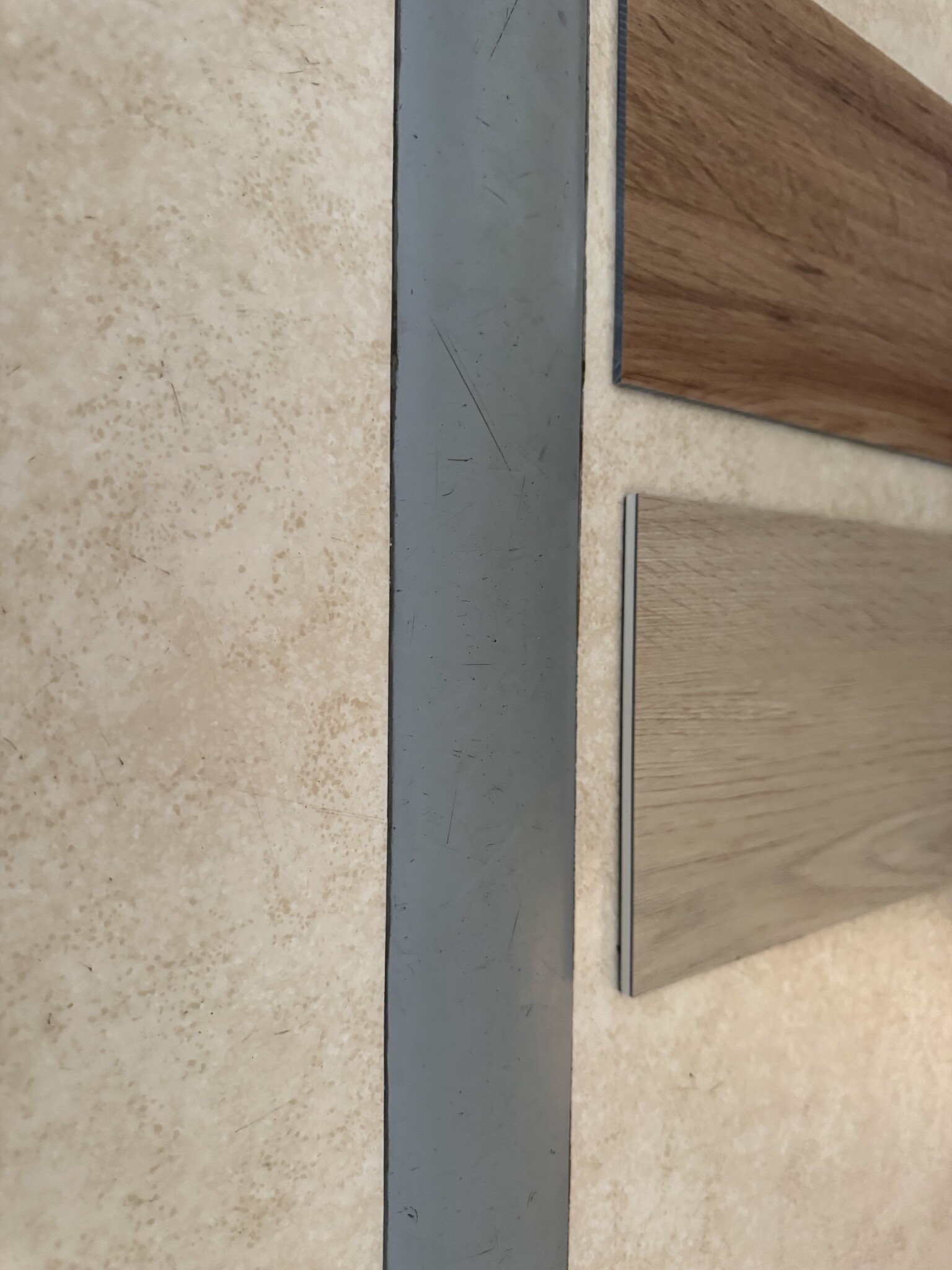

Vi ska lägga nytt laminatgolv ovanpå golvmatta
Problemet är trösklarna som är limmade under golvmattan
några bra ideer på hur vi kan få ett snyggt avslut/överlapp på trösklarna
Tröskeln är rundad nedsänkt, se bild
Gapet blir ca 8mm mellan nytt golv och tidigare matta
Alla idéer är välkomna
  • Rund tröskel med laminatgolvbitar bredvid, visar övergång och höjdskillnad på cirka 8 mm mot befintlig golvmatta.
  • Rundad, nedsänkt tröskel mellan golvmatta och laminatgolv, med ett gap på cirka 8 mm.

Lägg golv över tröskeln, proppa upp med masonit eller dylikt så att golvet inte hänger över tröskeln.
Om det inte går. Skulle jag lägga golvet så långt över tröskeln som möjligt och montera en ny platt tröskel.
Ryck bort dem, bara ditlimmade ser det ut som! Lägg sen nya ovanpå det nya golvet
Är det inte risk att en ny tröskel då hamnar i luften och blir ”instabil”?
Jo gör som cocomango sa lägg i en masonitremsa så blir det där bra
