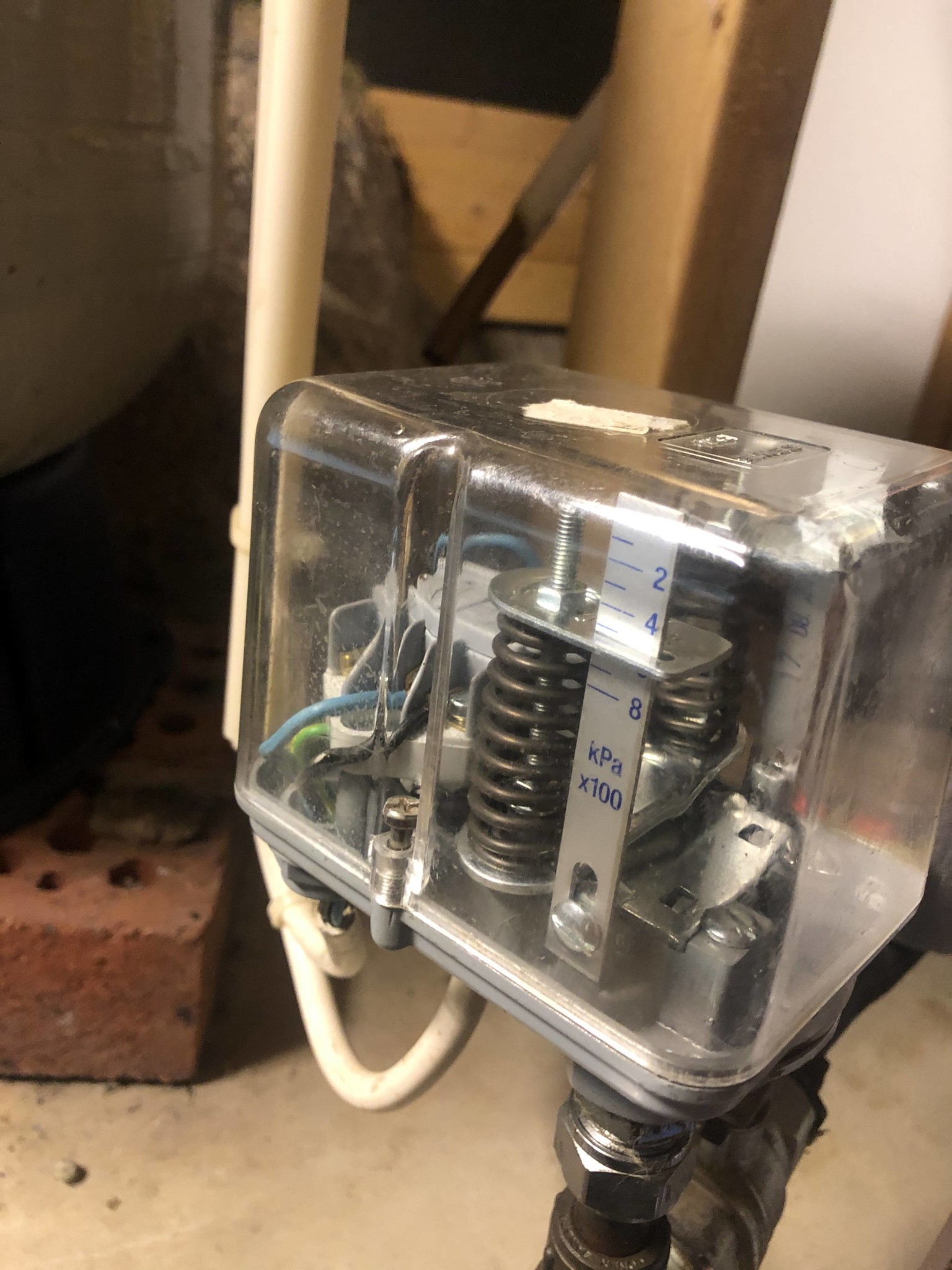

Vår kunskap är begränsad men efter att själv ha sökt här på nätet har andra beskrivit liknande fel och det ser då ut att ha rört sig om tryckströmbrytaren.
Vårt hus är på ett plan, blandare i kök samt tvättställ i badrum och dusch. Vår pump förser sen föregående år även ett gästhus med kallvatten ca 30 meter bort.

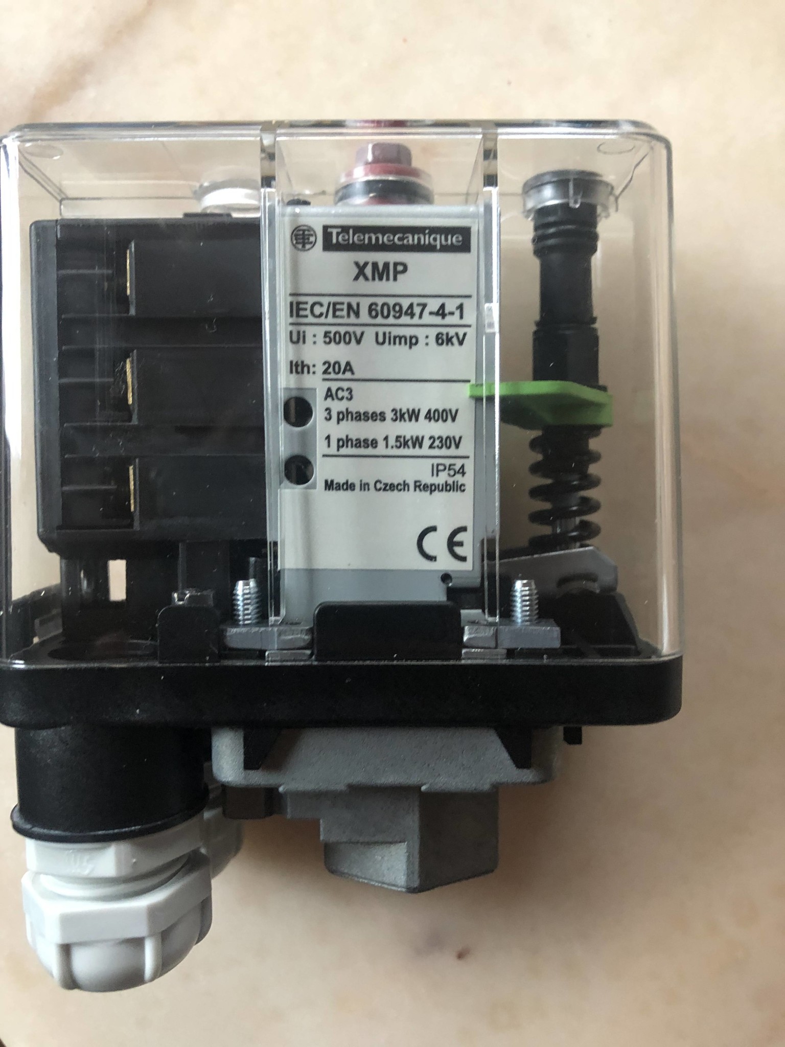

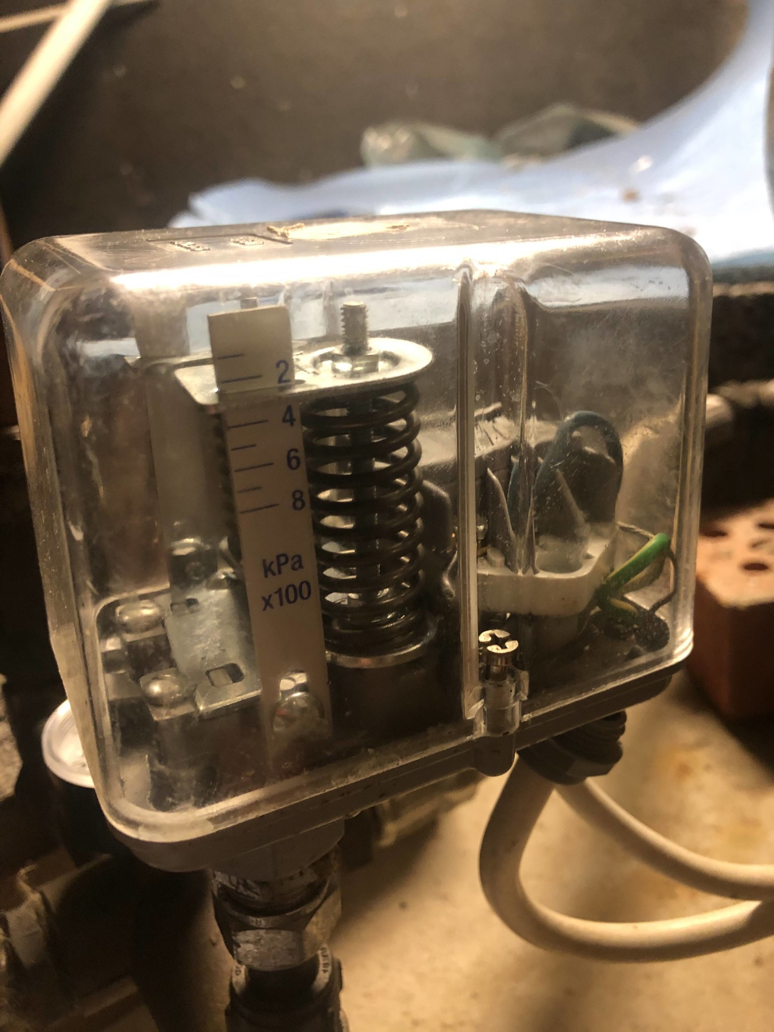

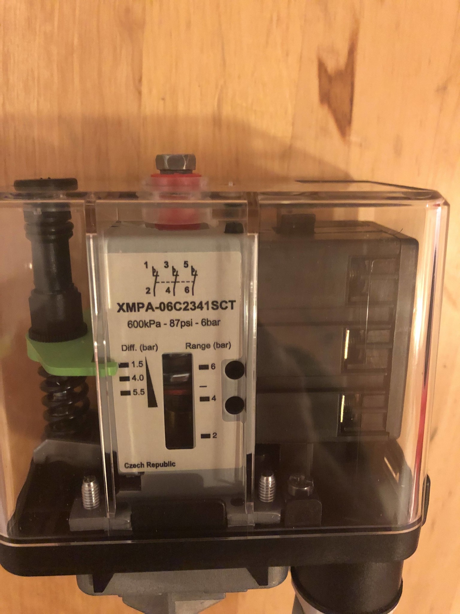

Vårt problem nu är detta, vi finner ingen bra bruksanvisning som förklarar hur vår nya tryckströmbrytare fungerar, den ser ut att vara förinställd på ”Till” 1,5 bar samt ”Från” 4 bar stämmer detta?
Den tidigare tryckströmbrytaren är från 2009 och inställd på ”Till” 3 bar och ”Från” 6 bar.
Detta stämmer inte överens med vad vi läst i trådar här där rekommendationen tycks vara Till 2 bar samt Från 4 bar?

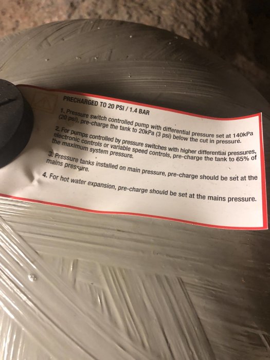

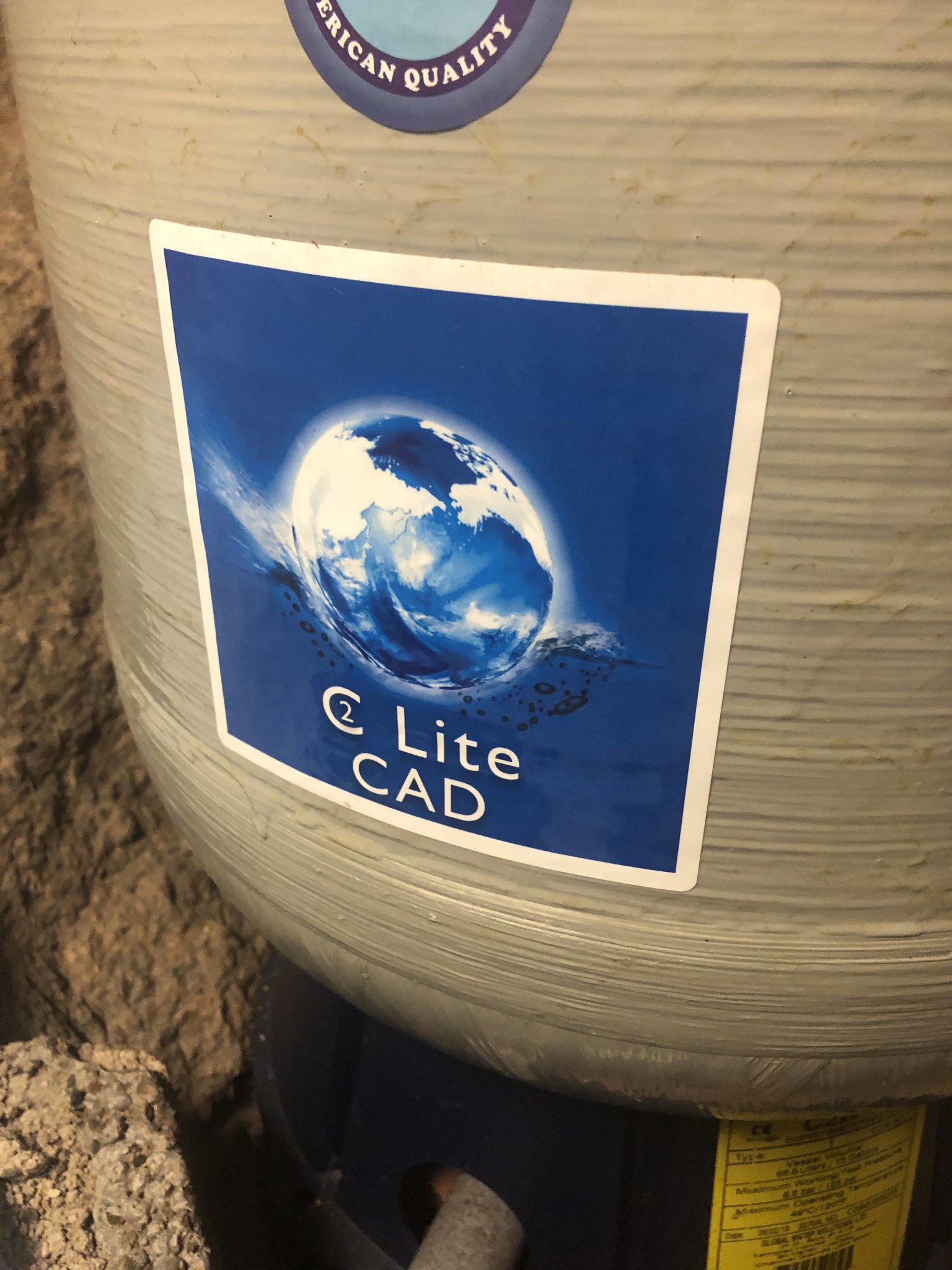

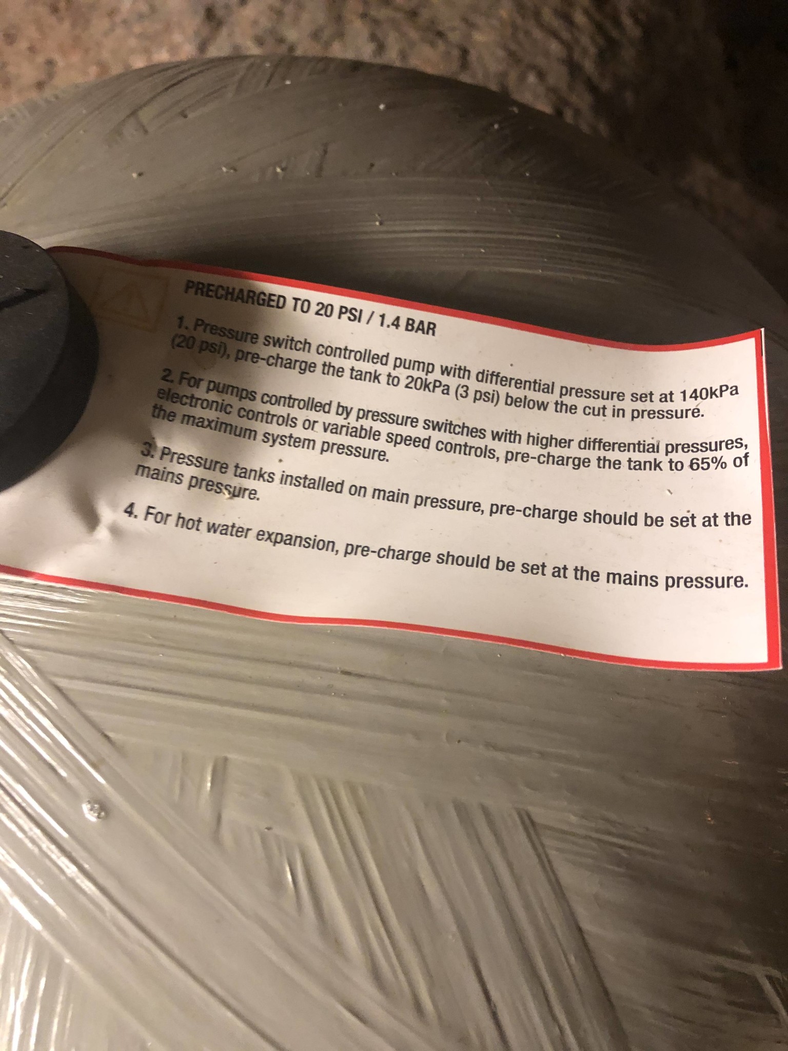

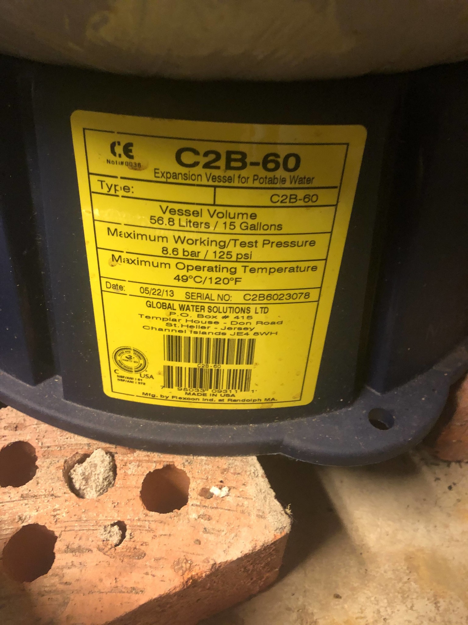

Sedan är vi osäkra på vad detta blåa kärl är, kallas det för Hydrofor?

Eftersom att vattnet försvinner tyder på att backventil inte håller tätt. Och att pump inte slår igång tyder på att tryckvakten inte funkar som den ska.
Men genom att stänga av ström och slå på så funkar det igen utan att ni gör nått annat?
Om jag inte minns fel så den vänstra ställs in så när det skiljer tex 1,5bar från det önskade värdet så slår den till
Tack för era svar. Ingen läcka vad vi känner till, och vår känsla är att det är tryckströmbrytaren och vi tänker oss att byta den först för att sedan se om problemet kvarstår och vidare felsöka. Men vi är inte säkra på hur den ska ställas in, den nya..
Kvarstår då det stora i det hela, varför trycket sjunker, finns bara 2 saker. 1 En läcka 2 Backventil i borrhål läcker, så innan annat görs så rekommenderas så undersök. Trycksträmbrytaren har inte något med att trycket sjunker, den gör bara sitt jobb med att starta/stoppa pumpen, vid lågt eller högt tryck.

Gällande trycket så beror det lite på anläggningens förutsättningar. Med en jet-pump är det ofta svårare att ha ett högre frånslagstryck jämfört med en djupvattenpump. Det bästa ur pumpens synvinkel är att har så stor differens mellan från och tillslagstryck som möjligt, start och stopp sliter på pumpen. Med 6 bar kommer du uppleva betydligt bättre fart på vattnet än vid ex. 4 bar. Givetvis kan man räkna på allting och genom att kombinera med en större hydropress eller hydrofor minska antalet starter på pumpen.

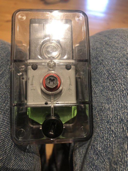

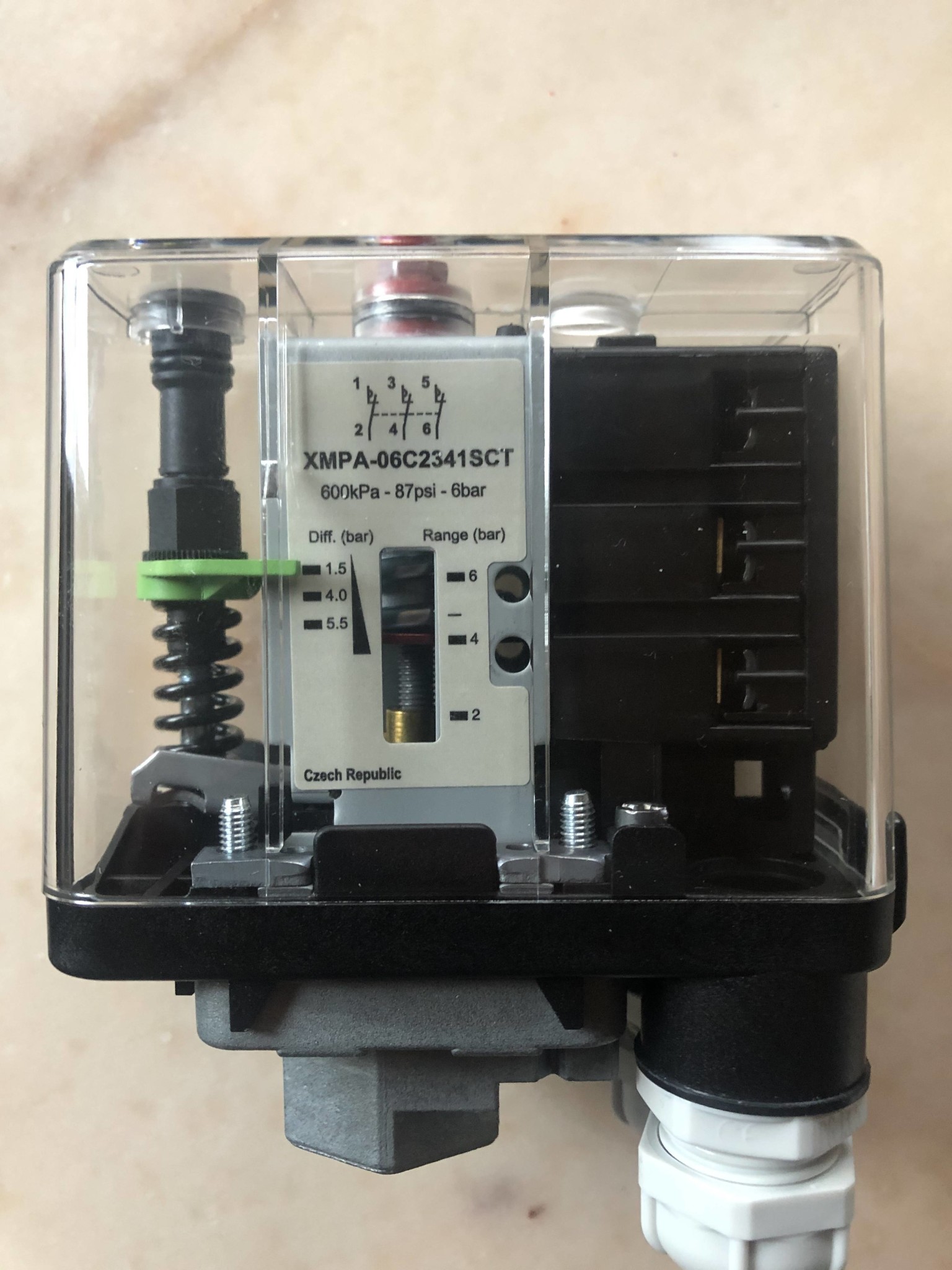

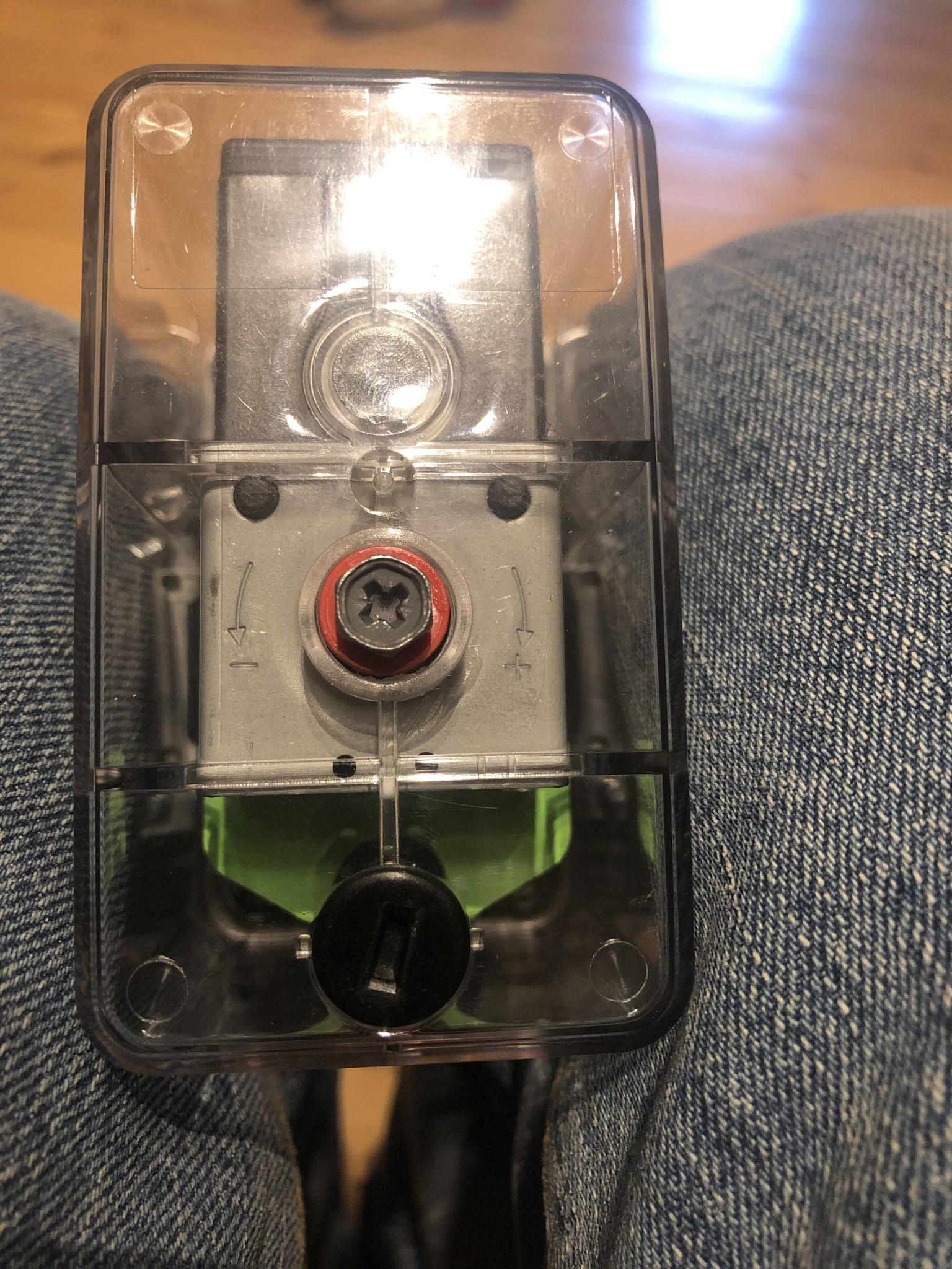

Vad gäller tryckströmbrytaren så ser den befintliga annorlunda ut mot den vi tänkt ersätta den med, den befintliga av fabrikat CEWE är tydligt märkt med FRÅN och TILL (slag) mot denna som har texten Diff (bar) Range (bar).
Är Diff i detta fall Till och regleras med fjädern med grön plast inom spnnet 1,5-5,5 bar samt Range över den större fjädern i mitten med ett spann mellan 2,0-6,0 bar Från?
Känner en förvirring över detta.

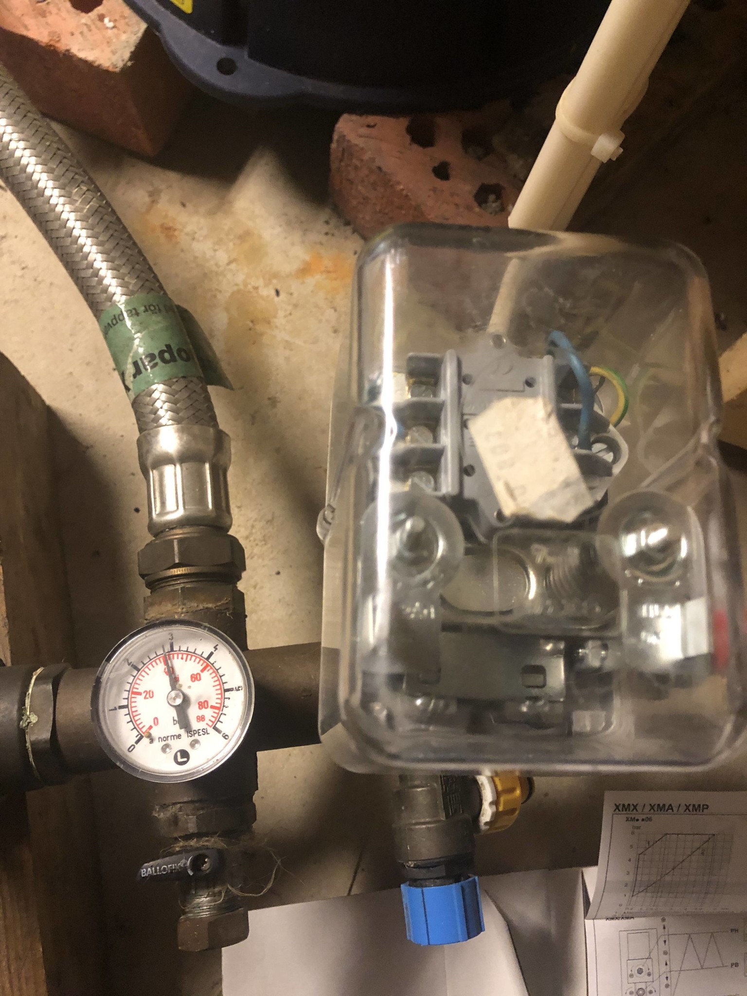

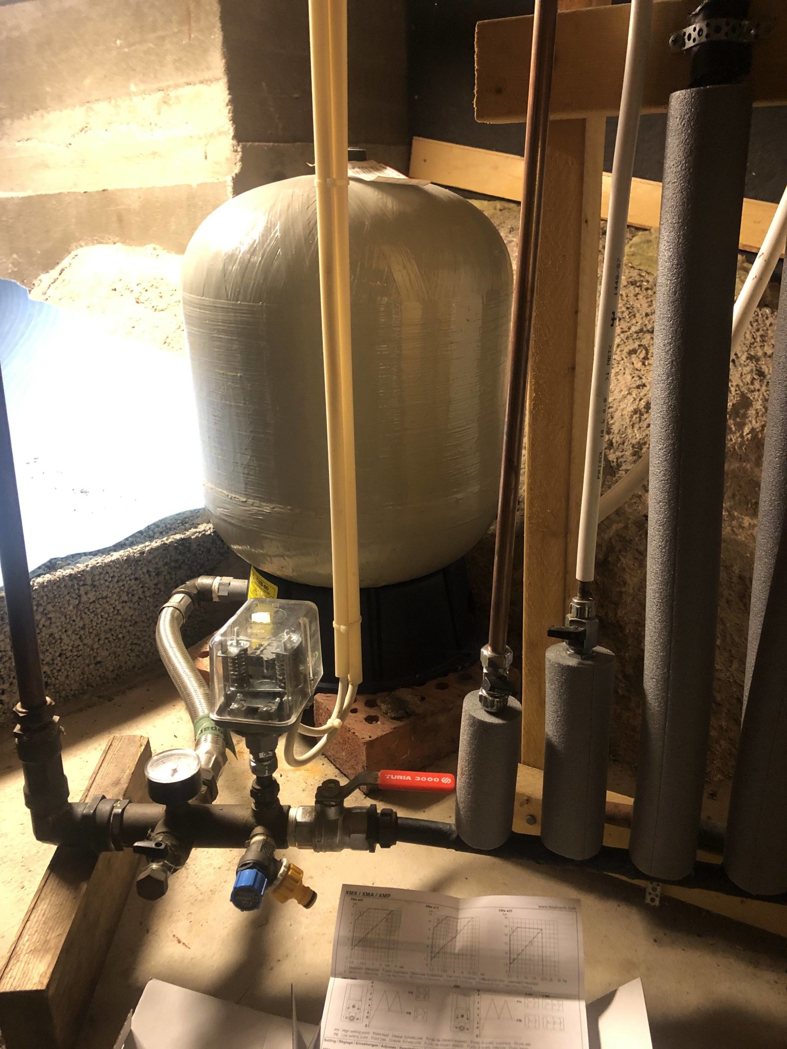

Sista bilden står trycket till höger och är nu CA 5 bar, lite mycket i en villa , ca 4,5 som stopp är lagom, till vänster är diffen mellan start/stopp, kan med fördel sättas på 1,5 bar eller ca 1,7 bar. Kolla först det med sjunkande tryck, låt pumpen gå tills den stannar och stäng av den, håll ögonen på manometern och se hur fort den sjunker, lyssna gärna på röret/slangen som kommer från pumpen, får inte låta något. Ett foto på rören som finns så det syns hur det är kopplat. det blir då på lite avstånd så allt kommer med.

För att kontrollera om det läcker någonstans kan du montera en manometer och stänga ventiler om det finns några så att du kan sektionera rörinstallationen och på så sett se var/om det läcker. Då slipper du lyfta pumpen.
Inga problem att lyfta men F-N så tungt och sen upptäcka att kanske backventilen är dålig, samt inte ha någon sådan som sitter inbyggd i pumpen. Ta ett foto på hur det ser ut i pumphuset på lite avstånd och förklaring var inkommande från pumpen är.
