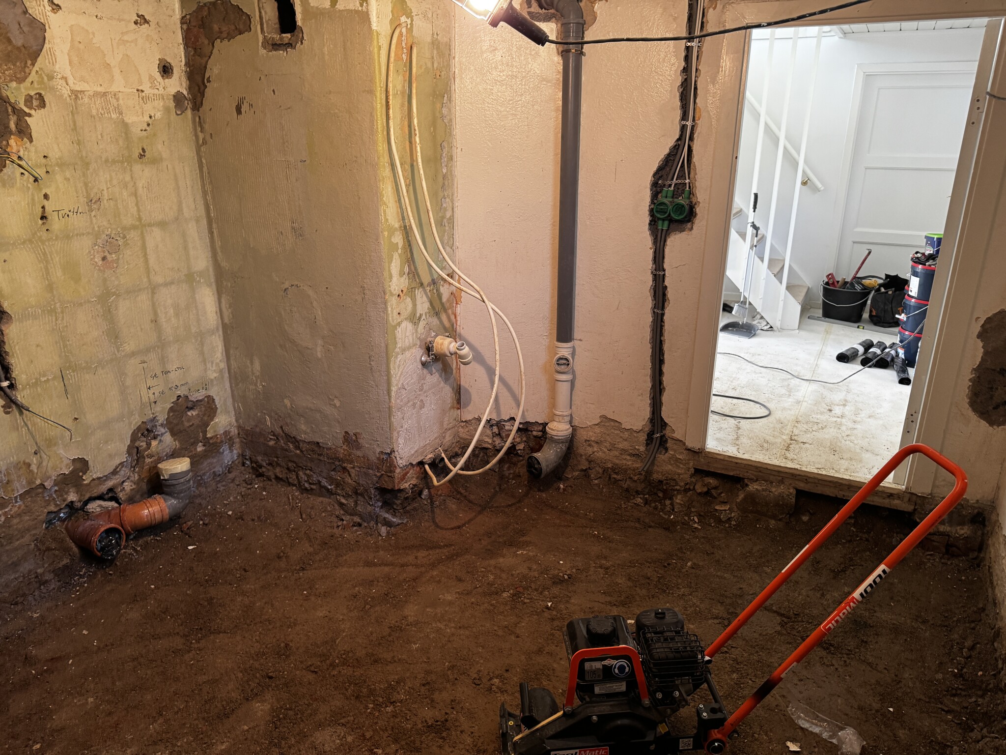

Problem med vatteninträngning efter bilning i källare

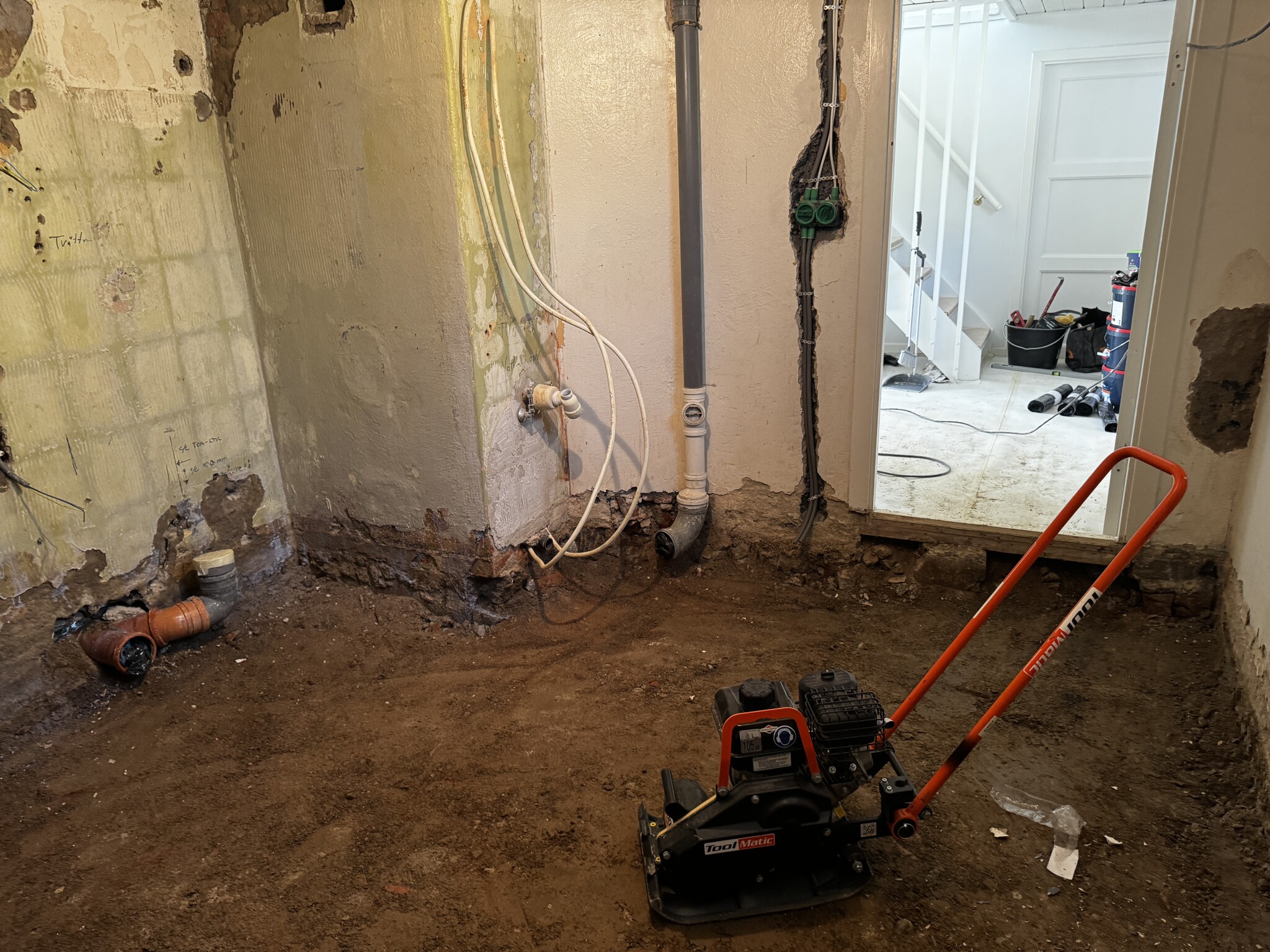

Hur gjordes dräneringen för 10 år sedan? Är det bara grävt och lagt ut slang (eller tegelrör). Undrar om det tätades med tex asfalt? Platonmatta etc.L Laxar skrev:Hej! Vi har bilat ner källargolvet för att få lite högre takhöjd (ca 3–5 cm). Samtidigt vill vi passa på att isolera grunden, eftersom huset är från 1947 och helt saknar isolering. Planen är att bygga upp med 10 cm isolering, 8 cm betong och sedan flytspackel 2–5 cm. Rummet är tänkt att bli ett badrum.
Problemet som dykt upp är att vatten börjar tränga in vid väggen när det regnar mycket ute. I övergången mellan vägg och golv finns ingen ordentlig betong, utan mer jord/poröst material. På bilden ser man tydligt att det är mörkare och fuktigt längst ner i hörnet.
Viktigt att nämna: huset dränerades för ca 10 år sedan och väggarna är annars torra – det är bara just här i golv/vägg-övergången som vattnet tar sig in.
Min oro är:
1. Om jag bara bygger över detta med isolering, betong och flytspackel – kommer vattnet fortsätta leta sig in bakom konstruktionen?
2. Hur gör man bäst för att täta den del som är ”jord” och inte riktig betong?
3. Vad är den mest permanenta lösningen, och vad kan man göra som en bra åtgärd nu direkt innan man gjuter nytt golv?
Jag tar gärna emot tips på både kortsiktiga och långsiktiga lösningar, och era egna erfarenheter av liknande problem.
Tack på förhand!

Du har ju redan fått förslag på att dräneringen ligger för högt, men det kan också vara fel fyllnadsmaterial etc. etc. Min omedelbara tanke var att du måste göra om utvändigt, men troligen så är det uteslutet i din värld.
Det är oroande att du kallar den kvarstående plattan för jord/cement -mix.
Synd att du kluddat dit 5 cm betong "för att jämna ut". Hade varit bra att se foto på underlaget när du bilat ner dig i princip till under plattan. Alltså materialtypen från 1947.
Har ni gjort detta arbete under hela huset eller är det bara fråga om ett rum- ett hörn?
Tycker du fått många goda råd i tråden!

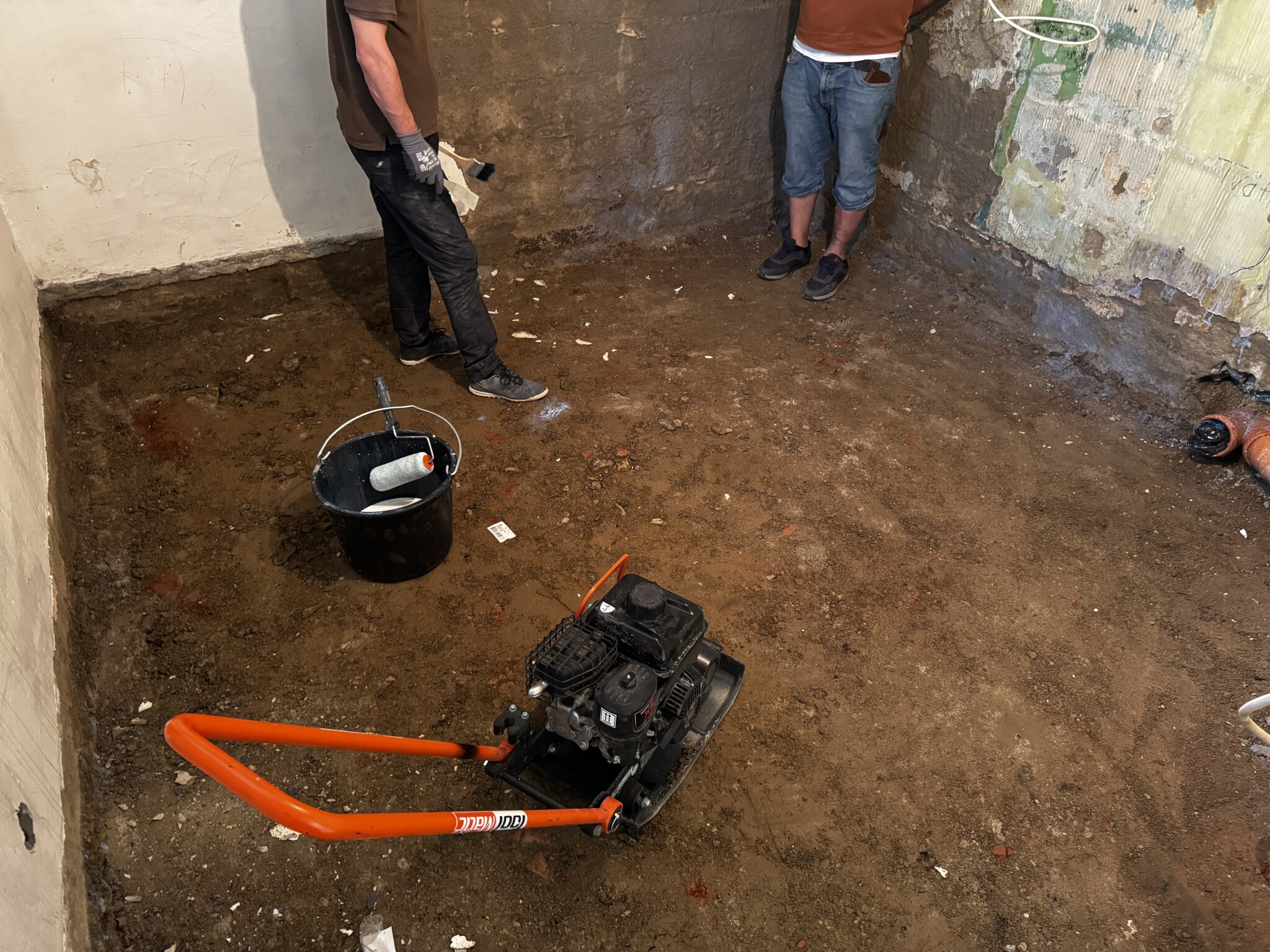

Detta är i ett rum (badrum) som vi tänkte bygga om, ca 13kvm av 84 som plattan är.
Nedan har du bild på hur det såg ut under betongen som vi tog bort samt kletade på:

Du har fått befogade varningar för hållfasthet, stabilitet och rådet att kontakta en erfaren byggnadsingenjör. Gör det!
Är det ifrån 40-talet är det nog ganska troligt att de murade källarväggarna står på en betongsula som är lite bredare både inåt och utåt och sen har man gjutit ett tunt golv i källaren efteråt.S styren skrev:Bra att du redogjorde att det handlar om 13 av 84 kvadratmeter yta. Handlar lite mentalt om hur du skall angripa bygget. Det fodras nog att man är på plats för att kunna bedöma metod och insats.
Du hann inte se om marken ibland blev blöt underifrån innan du gjöt det nya golvet? Det finns ju ganska många ställen som vattnet kan komma ifrån.
När vi tog bort betongen som var ca 10-15 cm tjock så kom vi till sand/sten som framgår i bilderna ovan och den var fuktig. En läcka skulle aldrig kunna upptäckas om vi inte lade det tunna lagret betong för att jämna ut marken. Vatteninträngningen kommer av vad jag förstår från en plats.D D_Anders skrev:Är det ifrån 40-talet är det nog ganska troligt att de murade källarväggarna står på en betongsula som är lite bredare både inåt och utåt och sen har man gjutit ett tunt golv i källaren efteråt.

Jag hade motsvarande problem i ett hörn i källaren. Murad vägg i betonghålsten som står på gjuten sula i betong. Det rann in vatten i skarven mellan sulan och väggen vid kraftigt regn.
Det visade sig, när jag grävt upp på utsidan, att dagvattenrören hade helt otäta skarvar så att allt vatten från stuprören rann rakt ner och fyllde på dräneringsrören längs med utsidan på källarväggen. Det var omdränerat längs den väggen sedan tidigare men tydligen utfört av klåpare.
Jag har gjort liknande det som ni tänkt göra med gott resultat, fast jag grävde ut mer och isolerade 20cm och gjöt platta med golvvärme.
Vattnet kommer uppenbarligen från utsidan, och det är på utsidan ni får lösa problemet. Jobbigt, men det är bara att gräva upp och åtgärda om ni vill få bort vatteninträngningen.
Er plan kommer säkert att fungera utmärkt om ni åtgärdar fukten på utsidan.
Har ett hus från 46 där vi grävde ut hela källaren(sutteräng) ca 40-50cm. Under tiden kom ett 100års-regn som dränkte hela källaren. La i dräneringsrör invändigt som gick ut bredvid avloppet, la ett lager makadam för att jämna ut, 20cm isodrän och sen gjuta på 8cm betong med golvvärme. Golvet hamna i kant med klacken där väggen börjar (betonghålsten). Dränera utvändigt årer efter. Har inte haft något problem med inträngande vatten. (Varken före eller efter dränering)
1. Jag hade börjat med att ta bort den nya tunna betongen ni lagt.
2. Lägg en kapilärbrytande dränerande lager makadam så djupt ni vågar och orkar. Kommer ni under väggen undergjuter ni den i etapper.
3. Vid stor vattengenomträngning ev extra dränslang under dränlagret men problemet blir var ni ska leda vattnet i så fall. Pumpgrop?.
4. Är det fortfarande fuktigt kan möjligen pordrän/isodrän vara bättre som isolering, skall vara både isolerande och dränerande. Finns ju andra ovanligare lösningar som skumglas också.
5. Många lägger ju också en åldersbeständig plast men jag hade varit tveksam om det inte är torrt men detta vågar jag inte argumentera för/mot.
6. Vid stor fuktgenomträngning kan man försöka injektionsbehandla yttervägg. En nödlösning.
7. Gjut nytt golv
8. Se om det går att avleda vattnet som kommer ovanifrån. Speciellt om det kommer vid regn. Det kan ju vara allt från att bygga ett skärmtak till att hårdgöra marken utanför källaren o leda bort vattet
9 till våren, se över dränering
