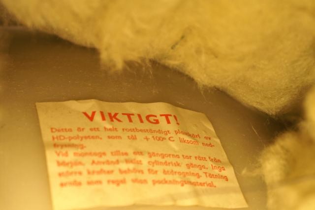

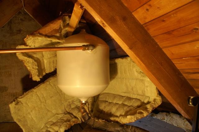

Här kommer lite bilder från vinden.
Var inget gammalt element utan ett plastkärl!
Endast två rör in i kärlet.

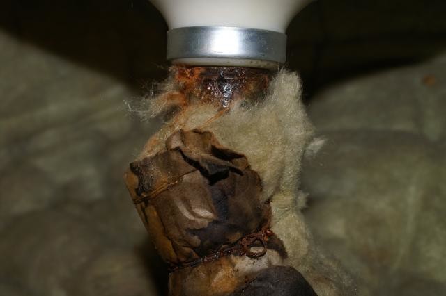

vet ej om kärlet läckt eller om det är kondens?
Iallafall så är kärlet tomt. tror f-n att det inte blir någon värme på ovanvåningen.
men var fyller jag på vatten?
Finns en ventil högst upp på kärlet, men är inte den egentligen till för om vattnet kokar?
Tacksam föär all hjälp jag kan få.

Glömde bilderna.
Jag har ett T-rör på returen som påfyllningen är kopplad på.

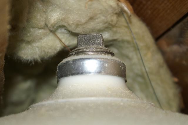

Ventilen som du nämner tycker jag ser ut som en plugg men det är lite svårt att avgöra på bilden.
Men där ska det väl egentligen sitta ett rör ut genom taket.
Kopparröret som försvinner ut till vänster bör väl vara ett skvallerrör och det är väl osäkert om det klarar av att släppa ut trycket som blir vid en kokning, vart tar det vägen förresten??

Precis vad jag trodde.Skrev lite slarvig, det är en plugg uppe på. Där skall väl vara ett rör egentligen som släpper ut övertryck,eller?
Röret till vänster går ut på taket. Så det är skvalleröret.
