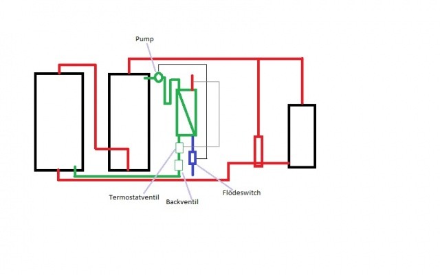

Har problem med självcirkulation genom vvx:en till varmvattnet. Jag har provat att göra ett "U" innan hetvattnet går in i vvx:en, det hjälpte inte. Jag tog en gammal backventil och satte den efter vvx:en det hjälpte inte heller. Någon som har något tips?
Skiktningen i tankarna (seriekopplade) är i stort sett obefintlig och laddningen av tankarna fungerar inte heller då pannan aldrig kommer upp i arbetstemperatur.
Tacksam för tips.

Bild eller ritning, blir lite enklare än ord.
Inte direkt nån mästare i paint...
/Mattias
Vänd u-et och isolera
Funkade perfekt. Tack för hjälpen!
