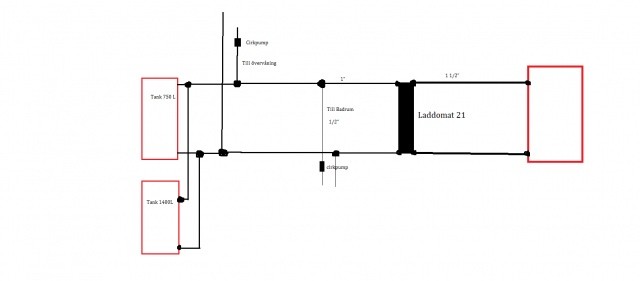

Börja bygga badrum i källaren för ett tag sedan men detta lades på is ett tag pga utejobb på sommaren.
Men nu har det börja arta sig och kaklet och tak sitter på plats.
Men nu till det stora problemet.... När jag skulle dra igång golvvärmen som jag har gjutit ner så funkade detta verkligen inte som det skulle.
Jag och pappa har byggt systemet och byggt som vi har tyckt varit bra, men det man tycker är ju inte alltid det bästa tydligen.
Först när jag släppte på vattnet så cirkulerade det verkligen inte och stigaren blev varm en bit, fram i golvvärmeslangen en bit men inge mer. jag har lufta som en tok och det finns verkligen inte mer luft nu men inge värme i returen.
Så jag monterade en cirkulationspump på returen men den verkade bara suga luft hela tiden så jag monterade den på stigaren istället ihopp om att det skulle bli bättre men icke.
ca 1/4 av värmeslangen blir varm och om jag stänger kulventilen på returen och skruvar bort röret och låter det bli självtryck så kommer det kanske ca 3dl i minuten. och när man drar igång cirkulationspumpen så kommer det verkligen inte några större mängder till utan kanske MAX en dl till i minuten.
Det sjuka är ju att det kan ju inte ha tryckt ihop slangen vid gjutning för den är ju verkligen stenhård plus att den var vattenfylld och betongen som gjöts över blev ju ca 5 cm endast.
Elementet som sitter i samma rum blir inte heller varmt och det sitter före slangen.
Har gjort en bild i paint också och hoppas ni kommer förstå lite av den.
Är väldigt trött just nu så vet inte om jag har gjort mig förståd men om ni har frågor så skriv gärna och kom med förslag på va jag ska göra för tester !
Mvh christoffer

Har problem att se din bifogade bild så informationen kanske finns där..
Hur lång är slingan och hur grov är slangen? Vad snackar vi för cirkulationspump? Är du säker på att pumpen är frisk?
Låter märkligt liten skillnad på flötet med pump och med endast självtryck
Hej "myrstack" !
Slingan är ca 50 meter plus matning och retur som kanske är 8 meter styck.
Det är den grova slangen som är 20mm.
alla pumpar är nya.
Det verkar ju nästan som om att det är ett veck på slangen men jag får ju inte värme till elementet heller så jag förstår inte detta. ska prova att spola igenom systemet så får jag se.
