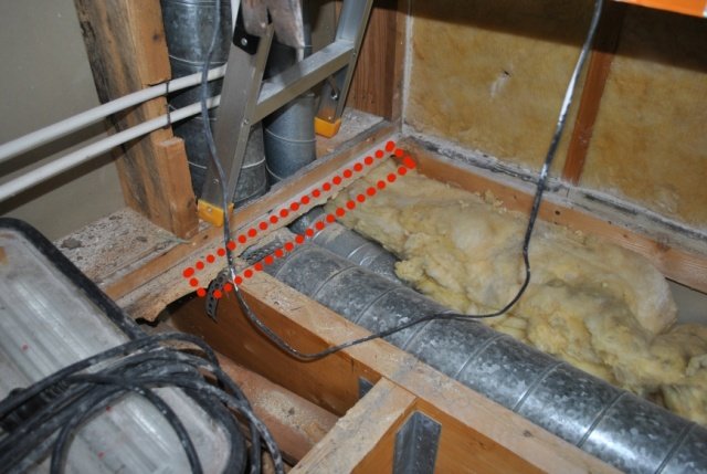

Då har badrumsbygget satt igång på allvar. Men hantverkaren sprang på en nöt efter att golvet rivits, nämligen ventilationen.
Vi hade tänka ha en golvränna (ungefär enligt det rödprickade)tvärs över ventilationsrören, men som det verkar så funkar det inte med utloppshuset.
Någon som har en god idé på hur man kan gå tillväga? Kan man platta till ventilationsrören såpass att ett utloppshus får plats?
Själva avloppet finns längre till vänster i bilden, under bygglampan...

Ingen som har stött på liknande eller har något råd?
Finns det golvrännor med utlopp bara på ena sidan? Det kanske funkar...
Allt går att lösa! Hur ser utloppshuset ut?
Nu har jag kollat på Blücher och deras Waterline verkar enbart ha utlopp i sidan. Själva rännan verkar vara 23mm och skall den då ligga på spånskivan så löser det sig antagligen...
