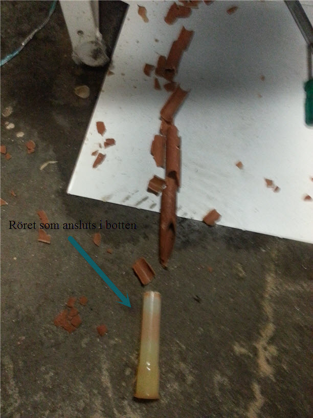

Jag tog mig till slut i kragen och plockade ur beredaren. Hade redan köpt en bättre begagnad, vågade inte chansa och stå där utan.
När jag plockade ut elementet så var det inga som helst problem med kalk osv. Felet låg i att pex-röret som går från varmvatten ut till toppen av tanken var i småsmulor. Detta gjorde att man bara använde 20% av tankens kapacitet. Började märka detta när jag tömde den. Duschade innan för att inte slösa med varmvatten. När jag tömde den märkte jag att det fanns massor av varmvatten kvar.
Någon som har sett detta innan?
Röret finns tydligen att köpa av Nibe för 125kr. Dock fanns den aldrig på lager för den fick aldrig sönder. Den vita slangen längs ner är den enda som faktiskt påminner om att det har varit en hel pexslang. Resten av slangen har jag pillat ut från tanken.

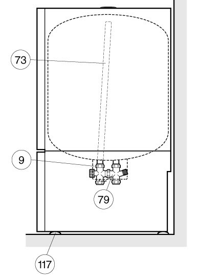

Förstår inte riktigt din beskrivning i inlägg # 8.
Varmvattenuttaget bör tas ut i toppen på VVB där det är varmast.
Kallvattnet bör komma in i botten på tanken så att en skiktning sker med kallt vatten i botten och som nämnt det varma vattnet överst.
Som jag tolkar din text menar du att varmvattnet tas ut i botten????
Det är möjligen inte så att det är kallvatten rörets inlopp som du avbildat i inlägg # 10?
En NIBE compact 200 är ju bottenkopplad Roland!roland53 skrev:
