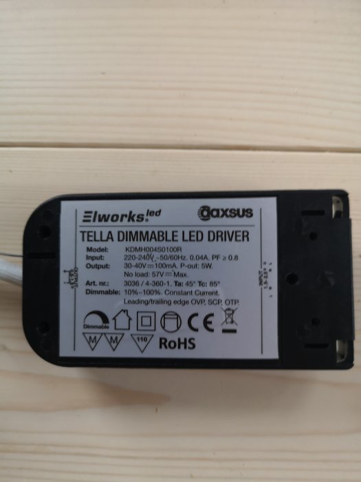

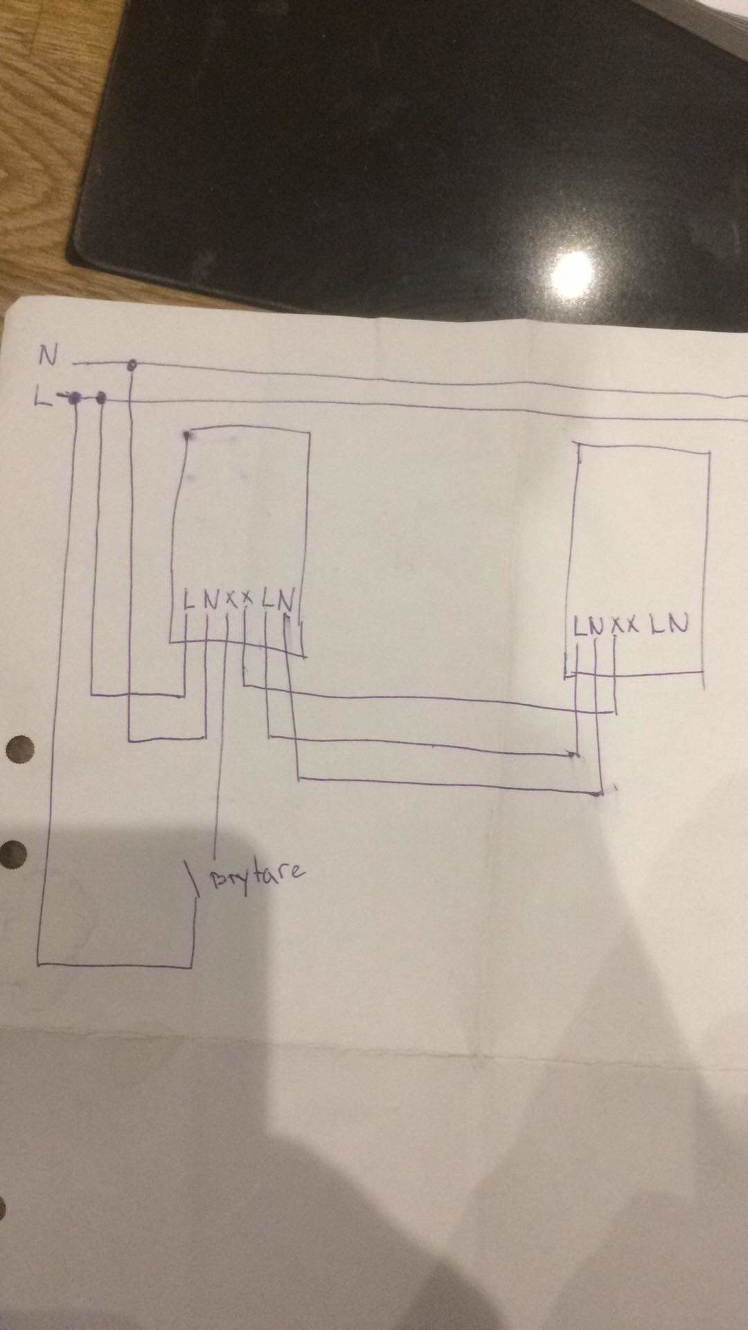

Har en liten fundering som någon kanske kan hjälpa mig med. Har köpt 2 stycken tella downlight 5w. De har redan inkopplad drivare. Fick inte med något kopplingsschema till dessa. Har någon av er kopplat liknande och isåfall, ser kopplingsschemat jag ritat rätt ut?
Testade koppla med en schneider exxact transistordimmer för 20-315w. Va då helt dött.
De som sålde lamporna sa att den skulle funka. Så därför undrar jag om jag kopplat fel. Eller om det är för lite watt för dimmern.?

Din ritning ser snurrig ut. Som jag tolkar texten på drivenheten så ska den vara dimmbar med en vanlig dimmer.
Denna dimmer kopplar du då på ingången (L och N) till drivenheten.
Kan ej se att någon sådan finns på din ritning, eller är det "brytare" som är din dimmer?
L och N ligger parallell på plintarna för ev. vidarekoppling.
Har du inte fått någon manual till grejorna?

Ja precis. Slarvigt, brytare är dimmern. Ne inget kopplingsschema hängde med lamporna. Så drivaren ska inte ha någon konstant spänning, utan enbart genom dimmern ?
Dimmer kopplas före drivenheten. Någon konstant matning till enheten ska ej behövas.

Ok. Kanon! Ska testa detta och tack för otroligt snabba svar !
K
Det funkade alldeles lysande

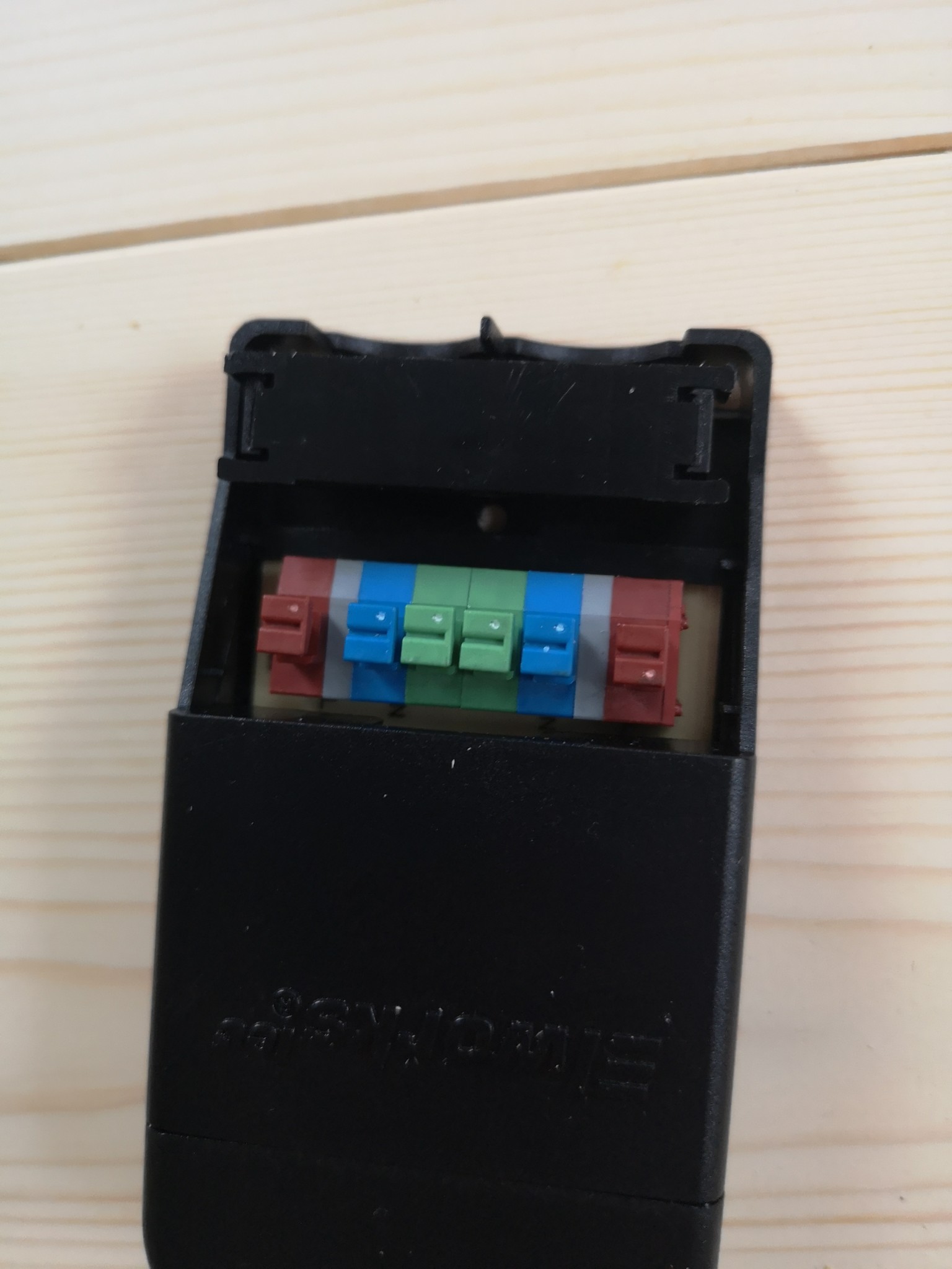

Jisses.
Dom gröna plinten i mitten är för skyddsjord !
Plinten är dubbel för att vidarekopplingar till nästa Leddriver utan att behöva ”knöla” in två ledare i samma uttag.
Så en Brun en Blå en GulGrön seriekopplas alla Leddrivers.
Den bruna matas via brytare eller en transistordimmers. Vill du ha smart belysning med appstyrning / automatisk tändning/släckning efter solen, sätt då en PLEJD med Vridratt.

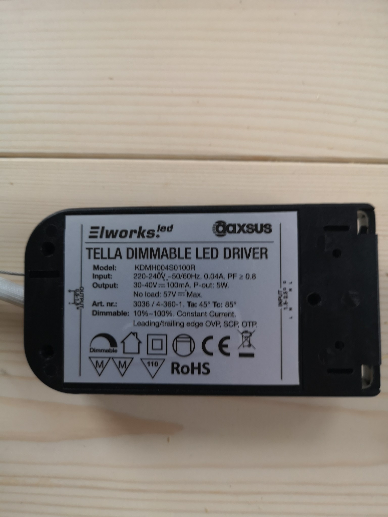

Det står ju smått vad plintarna är till på dekalen, längst till höger. Lyckas bara läsa N och L.
Typskylten har en stor dubbelkvadratsymbol=ingen jord skall anslutas.
Helt rätt men har ledningen skyddsjord så kan man ”parkera” alt. Bygla vidare skyddsjord på X märkt plint.
tommib
Nej, det vet du inte. Du vet inte att de två gröna plintarna är sammanbundna. Möjligen är de det, men de kan också inte vara det. Det är olämpligt att ge en rekommendation som kan tolkas som att det är säkert att göra något när man inte vet.*
*Troligen så är det som du säger, men det går inte att vara säker.
