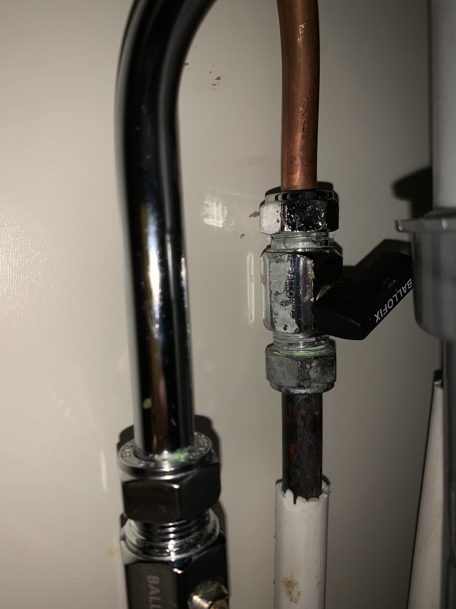

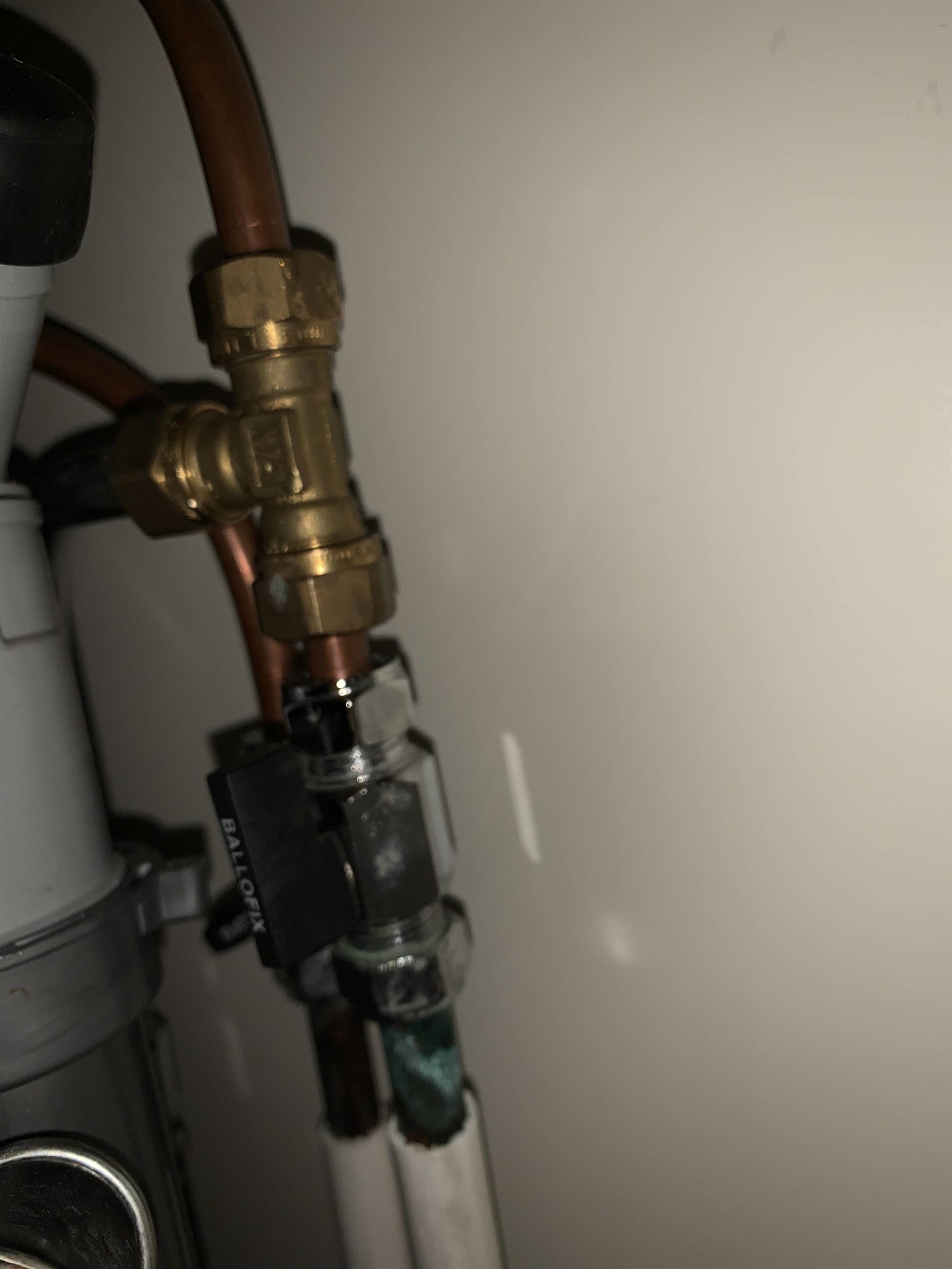

Hej! Jag skulle byta ut köksblandaren och tog mig en titt på ballofixen och jag tycker dom ser lite ärgiga och jag tog toalett papper på ballofixen och det var fuktigt lite blött på pappret. Ska det verkligen vara så?
  • Närbild på korroderade ballofix-ventiler under köksblandare med fuktindikationer.
  • Närbild på ärgiga ballofixventiler och rörkopplingar under ett köksskåp, fuktmärken synliga.
Totte_S
Det kan vara kondens på rören. Torka torrt, vänta en stund och kolla igen om det snabbt blir fukt igen. Det skall inte komma vatten från skarvarna.
Kolla också så att det inte läcker från ventilspindeln om du ska stänga dem. Det är vanligt att det händer om ingen har rört ventilerna på flera år.
