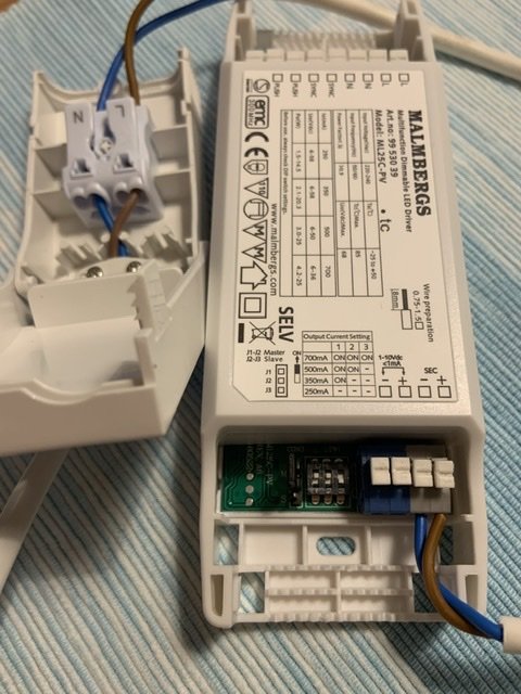

Vad har jag gjort för fel när jag inte får något som helst ljus på mina LED spottar? Kopplingsschema för LED-spottar med en splitter Wago, fas, nollan och en brun tändtråd markerad som push.
LED-drivdon med kopplingsschema och anslutna kablar, inklusive fas, nolla och brun tändtråd. Närbild på en elinstallation med en synlig kopplingsdosa och anslutna kablar, enligt beskrivningen i inlägget.
Tycker jag kopplat enl schemat
en fast fas till L (splittade fasen med en Wago innan brytaren och drog ena till drivdonet andra in i brytaren)
nollan på N
och den vita tändtråden in på push (den är brun på bilden då jag skarvade under installation)
/S
Utgående kabel ser ut att ligga fel. Men det kanske är fotot som lurar en.
S
Utgående från drivdonet tänker du på?
Det är bra en kass fotograf isåfall :)
MultiMan
MD-99 ska ha 500mA enligt manual, med det ser ut som att du har ställt in donet på 350mA. Kan finnas fler fel, men det är vad jag ser direkt.
Den bruna ledaren på sekundärsidan har blottad och spretig koppar, risk för dålig kontakt och/eller kortslutning.
Har du dubbelkollat så att polariteten är rätt på alla armaturer?
Hur många armaturer är det fråga om? (drivdonet klarar max 5 st MD-99)

Jag har endast 3 armaturer på ett drivdon så det ska inte vara några konstigheter.

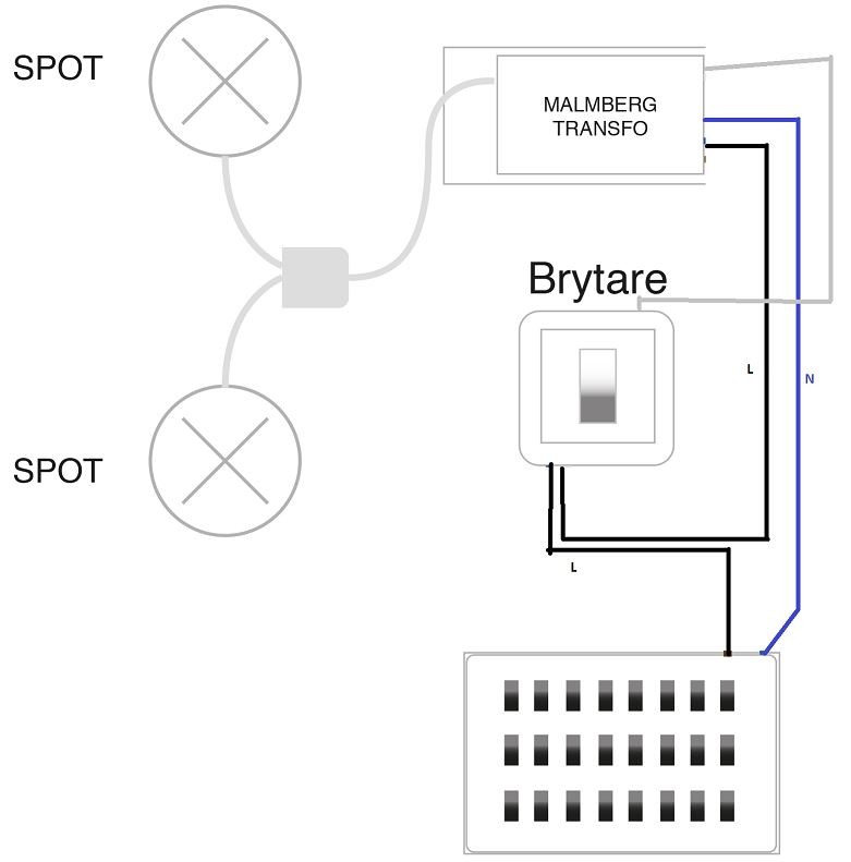

Kopplar jag likt schemat nedan som jag tycker stämmer exakt med kopplings schemat från malmbergs får jag konstant utslag med en volt penna på den gråa tändtråden, borde jag inte bara få utslag där när jag aktiverar brytaren?
Elkopplingsschema med två spotlights, transformator och brytare för belysning.
Hur har du kopplat spottarna?
Och har du testat med enbart en spotlight?

yes testat med en spot direkt i -/+ SEC på drivdon.. får ström i kabeln till spotten men inget händer när man trycker på knappen.

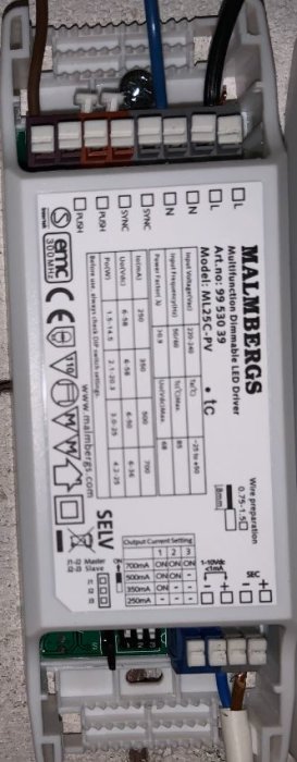

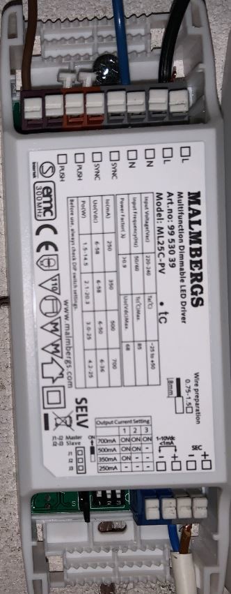

Elkopplingsdosa med en ansluten kabel och synlig etikett med tekniska specifikationer.
bättre bild?
Där med endast en spot kopplad.
Övrigt som sagt fast fas mot L nolla mot N och tändtråd genom brytare till pusch

Men du.
Du har ju en 230V spot med AC-chip där och ett konstantströmdrivdon, funkar ej!
Den spotten ska ha 230V direkt. Kolla upp lite mer noga innan du testar, så jag inte dillar, men jag tycker det ser ut så.
S
Mikael_L Mikael_L skrev:
Men du.
Såklart du har rätt.
