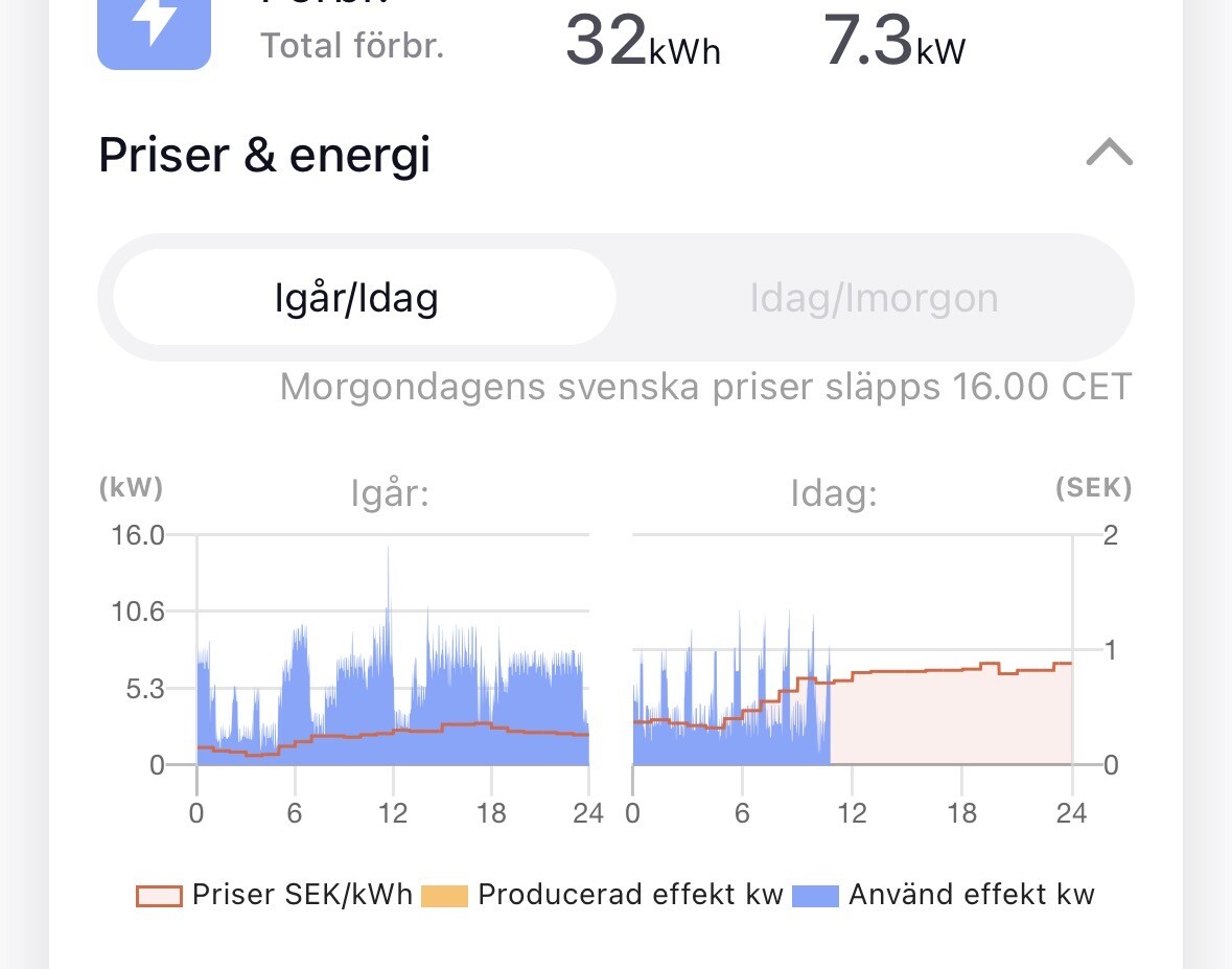

Upplever problem med vår värmepump. Den fungerar bra för att plötsligt bete sig konstigt. Den börjar pulsera ut värme, radiatorerna blir kalla och sen kommer värmen ut stötvis. Framledningstempen sjuker och pendlar mellan 25-33 grader. Tempen i huset sjunker snabbt.
Pumpen är nyinstallerad i mars 25.
Kollat filtret och kollat elementen om de behöver luftas.
Måste stänga av och sätta på pumpen för att den ska börja normalt igen.
Bor i Norrland, tempen har legat på ca -15 när det skett.
Inga felkoder alls.
Bifogar bild på hur energiförbrukningen ser ut, ger en bra bild.
Pratat med rörfirman som inte vet vad det kan vara.
Nån som har varit med om liknande som kan hjälpa?
  • Graf över energiförbrukning; diagram visar kW och SEK med blå staplar för använd effekt och röd linje för prisvariation över tid, från igår till idag.
