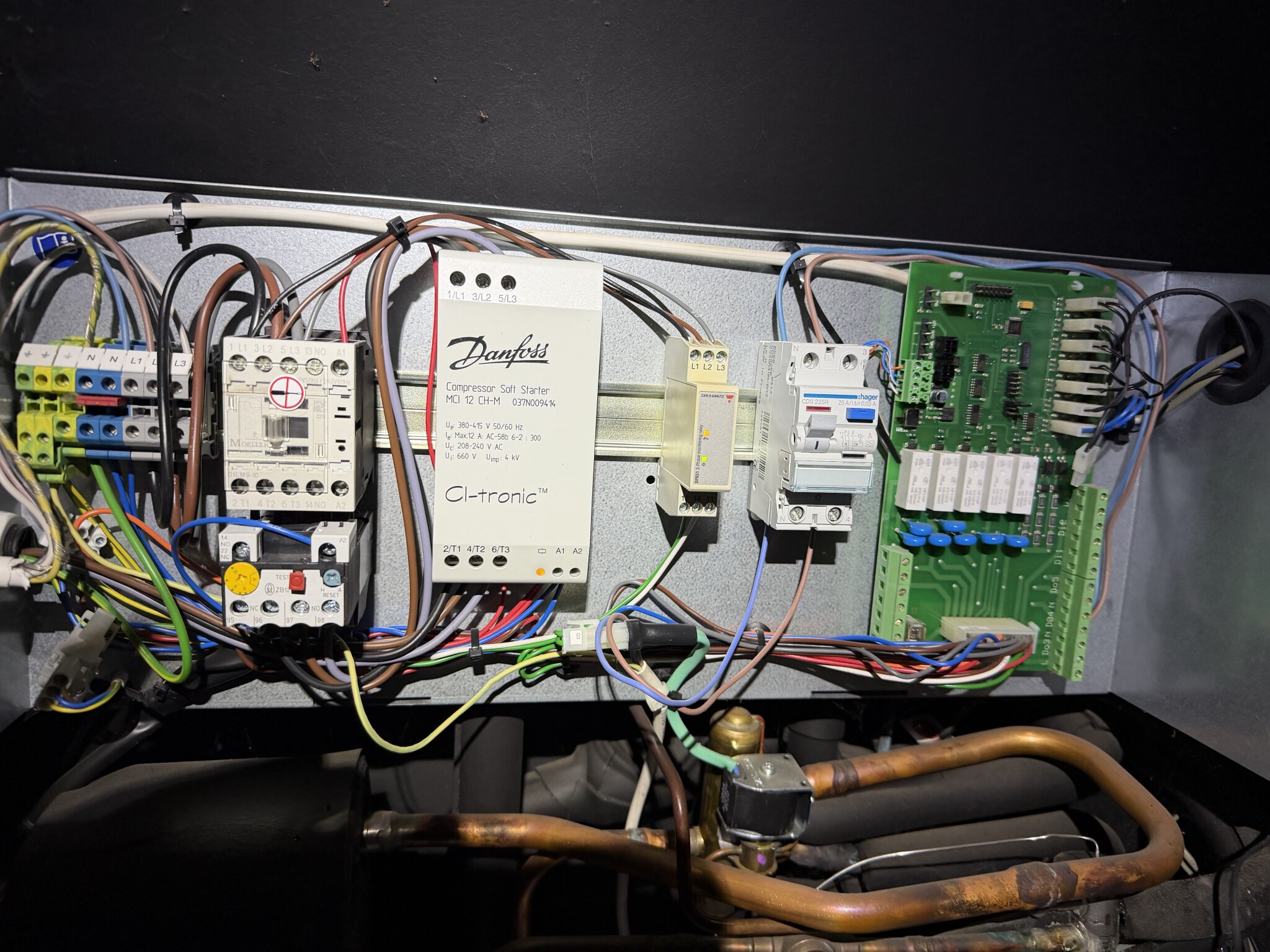

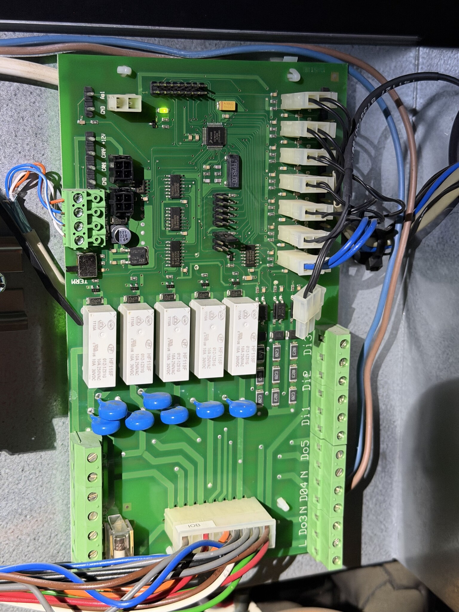

Har en VP luft/vatten IVT AW 290 med Air 70 som utedel. Installerad ht 2011. Har fått en del lågtryckslarm sista månaderna. Allt oftare. Har haft tekniker här som inte hittat felet. Efter avfrostning starta ibland inte fläkten (men är aktiv på displayen) vilket leder till att kompressorn jobbar tills köldmedlet når Ca -30 o lågtryckspressostaten (e dyl) löser ut.
Jag har själv bytt kondensatorn till fläkten men det hjälpte inte. Min gissning är fläktrelä på kretskortet-utedelen.
Nån som har erfarenhet eller tips?
Var ute igår o knackade på reläerna när fläkten skulle gå enligt displayen med stod still. En gång startade den men efter mina knackningar blev det något sämre. Ungefär varannan ggn starta nu fläkten som den ska. (Testat med handdrift)

Antar att nytt kretskort eller helst begagnat till utedelen är det snabbaste. Sen kanske det är dags att köpa ny VP snart.. Att byta o löda på nytt relä är väl billigt men inget som görs (iaf inte av mig) gissar jag.
