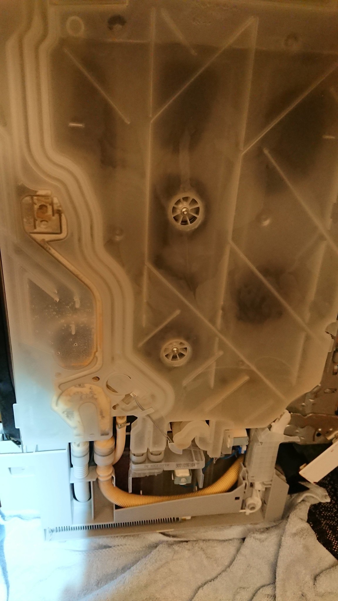

Kunde inte låta bli att testa. Men nej, inget vatten pumpas ur maskine.. Testade stoppa slangen i hink.

Jag har varit med om på en sån här maskin att slang mellan pump och vattenlåset i värmeväxlaren
Samt själva vatenlåset i värmeväxlaren och hela slangen till avloppet under diskhon har varit helt täppt av fett och inget vatten alls hittat ut.
Fullständig demontering och omständlig rengöring erfordrades.

Testa tryck igenom en dragfjäder eller liknande, så märker du hur långt in proppen sitter. Och är stoppet i slangen kanske du kan få bort den utan att demontera slangen.

nä bara demontera och rengör del för del
Så här ser det ut. Ser ut att vara fett (?) både i kasetten och i avloppsslangen.
  • Undersida av en diskmaskin med synlig kassett och avloppsslang som visar fettansamlingar.
Igensatt var ordet ja.
Gör rent den markerade sträckan.
  • Närbild på igensatt del av maskin med markerad sträcka i rött som behöver rengöras.

Efter att du fått rent i slangen och böjen så bör du göra någonting för att undvika detta i framtiden. Kör du enbart på eco-program? Eller något snabbprogram? Diskmedel som inte håller måttet? Se till att köra det varmaste programmet oftare än idag så är det en bra start iaf.

Ja, kör i princip bara eco 50 grader. Tack för tipset.
P
ECO är felstavat där skall stå EU
dvs ett testprogram för att klassificera diskmaskinen avseende olika egenskaper.
programmet är ej avsett för att användas i dagligt bruk då det är känt för att ge en allt för tidig åderförkalkning., vilket du här med varit del av.
