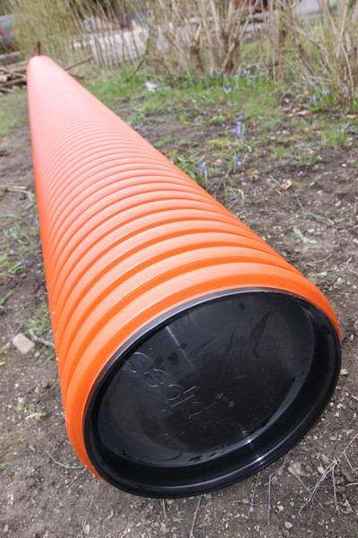

Var och handlade en dagvattenbrunn idag, för dräneringen.
Men hur är det tänkt eg, 3 hål förborrade med muffar, 2st lite högre upp och 1 en bit under.
Här syns det lite hur den ser ut.
Är tanken man ska dra dräneringen till de 2 övre och undre än frånlopp?
Eller är det tänkt på annat sätt, OCH hur använder jag den lämpligast i mitt fall.
Kommer få pumpa ur brunnen, så jag antar jag kan använda de 2 övre hålen, plugga det undre och sen hänga ner en dränkpump?
Räcker en vanlig 'blå' plugg/lock för att täta undre hålet?

Lämna tillbaka den där, den är bara dyr och med hål på fel ställe.
Köp en vanlig vägtrumma. Ser likadan ut som den där men utan hål, sedan kompletterar du med bottenpropp och borrar dina hål där du behöver ha dom.
Angående hålen så ja, 2 in och en ut. Du behöver ju bara 2 in och vill antagligen ha slangen ut mycket högre upp.
