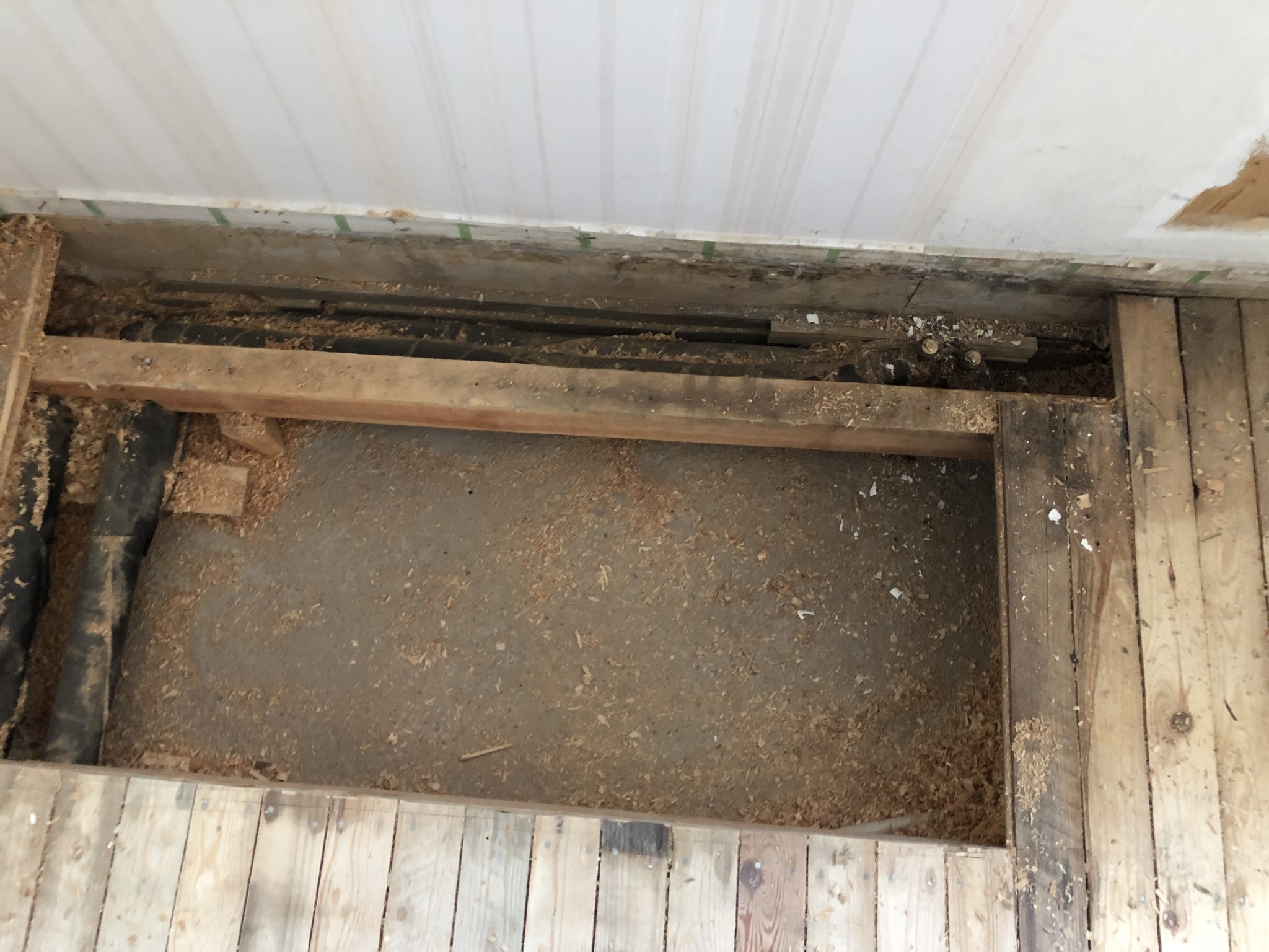

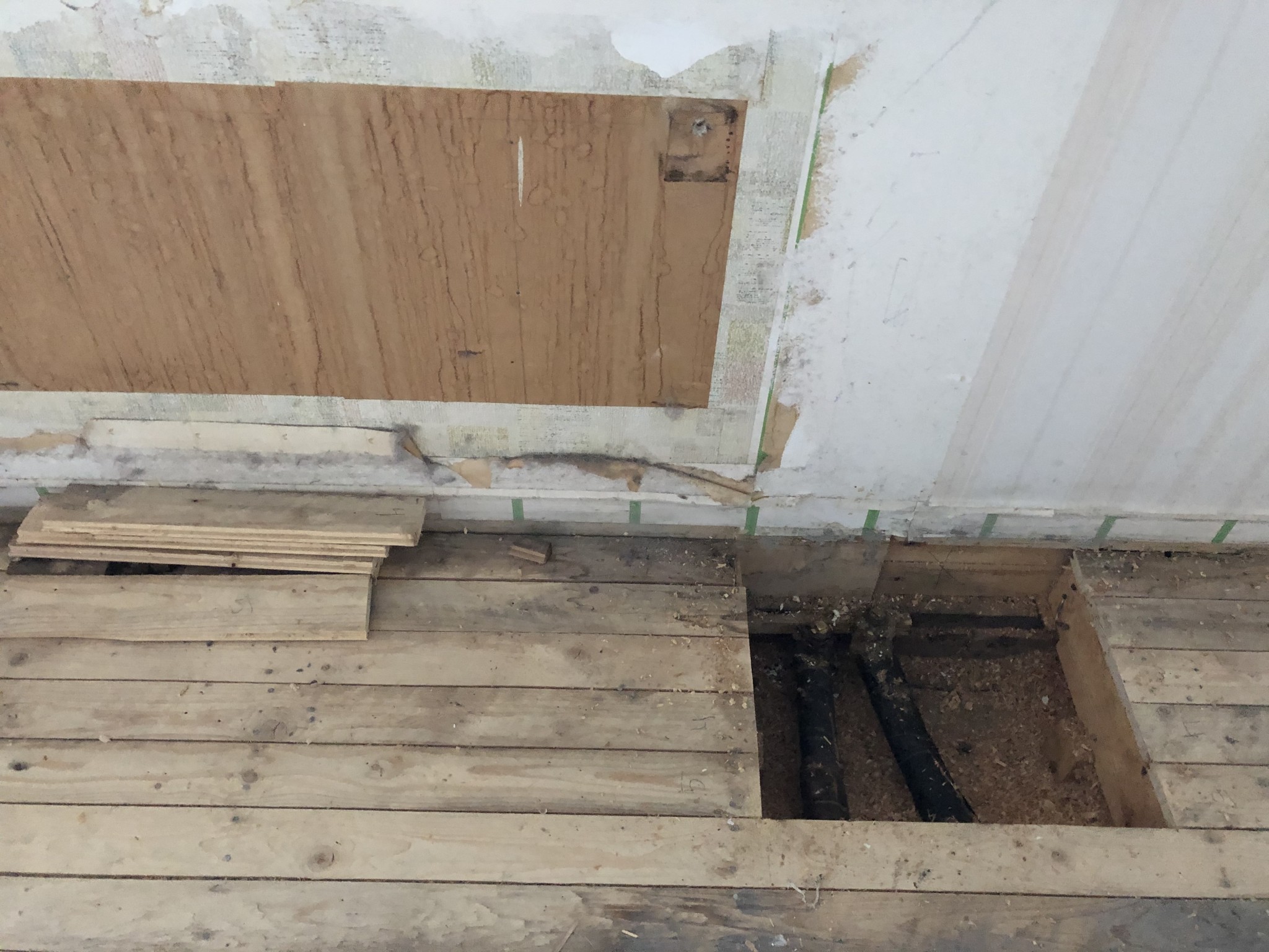

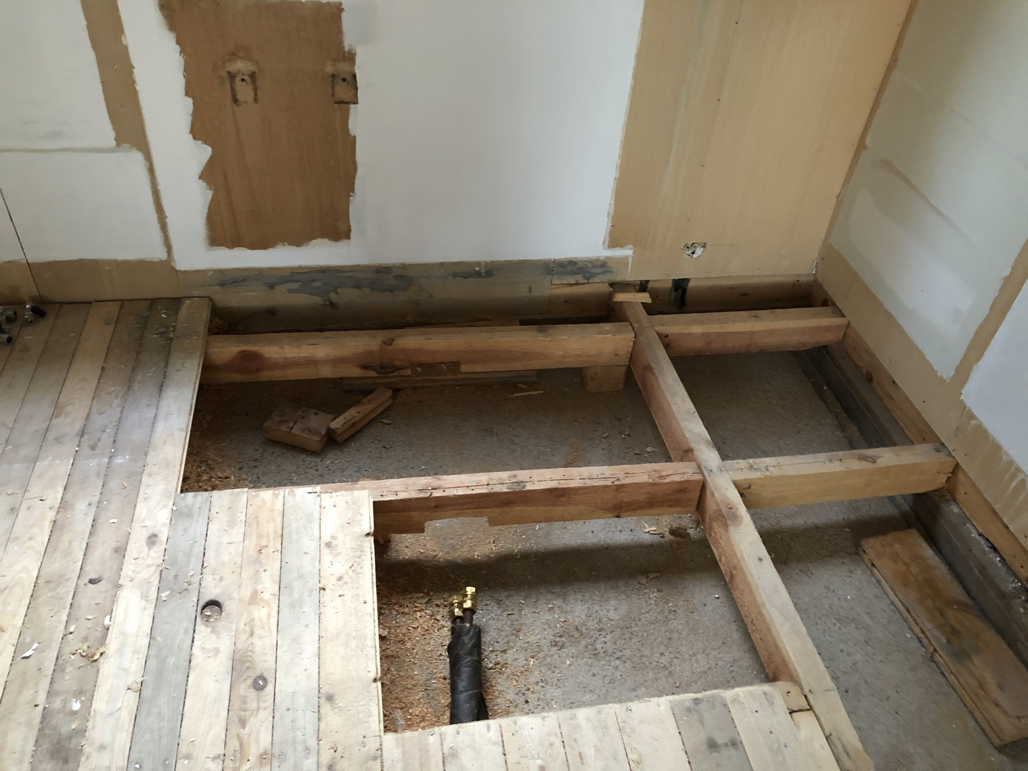

Vi håller på renovera köket. Vi har 2-rörsystem. Har tänkt att ta bort 3 vattenburna radiatorer ock koppla in golvvärme med push från uponor till den tredje. 2 radiatorer måste proppas o rörstumpar ca 1,20 till 2,20 m lämnas kvar i golvet. Är det farligt att lämna kvar rörstumparna eftersom vattnet inte kan cirkulera i de (stillastående vatten ?).
Tacksam för synpunkt.
Nej det är inte farligt

Tack för ditt svar! Jag tror att det är kopparrör en del av de men kan inte se resten av rören eftersom det ligger under spåntat golv med spånisolering. Det kommer inte att rosta och börja läcka efter några år? V G se bild
Mvh

Nej det kommer inte börja rosta.
