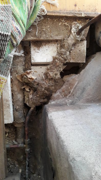

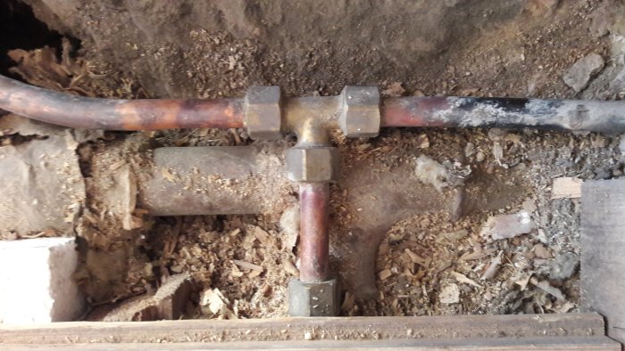

Gammalt 16 mm koppar varmvattenrör i T-kors som delas mot kök och oanvänt badrum.
Så här ser det ut där varmvattenröret (16 mm koppar) delas, till höger in i kök och till vänster upp till övervåningen där början till ett badrum gjordes för längesen. Varmvattnet där används alltså inte. Men på nedervåningen är röret nu i vägen och jag vill ta bort så mycket som möjligt av det som sticker åt vänster i T-korset.
Ett 16 mm koppar varmvattenrör delas i ett T-kors, med isolering och äldre konstruktion synlig i ett hus.
Om vi framöver vill ha upp varmvatten och färdigställa badrummet på övervåningen så kommer vi ändå att vilja dra om röret. Huset är från slutet av 1800-talet och enligt uppgift gjordes dessa vattendragningar antagligen på 50-talet. Låter denna kapning och pluggning sig göras och vad behöver jag inhandla för rörprylar?
Tack på förhand!
Varför inte enklast möjliga ? Kapa röret så du har en decimeter rör kvar, skruva bort det på t-kopplingen platta ihop röret och löd ihop. Skruva tillbaks.
Krilleman
Det är en bättre lösning för då vet man att muttern passar på befintlig kona.
Men alla har ju inte möjligheten, utrustningen & kunskapen att löda själva...
N
Lödkolv och tenn har jag, är det det vi pratar om? Det skulle alltså hålla?
Krilleman
Med gamla avlagringar invändigt skulle jag nog rekommndera hårdlödning!
