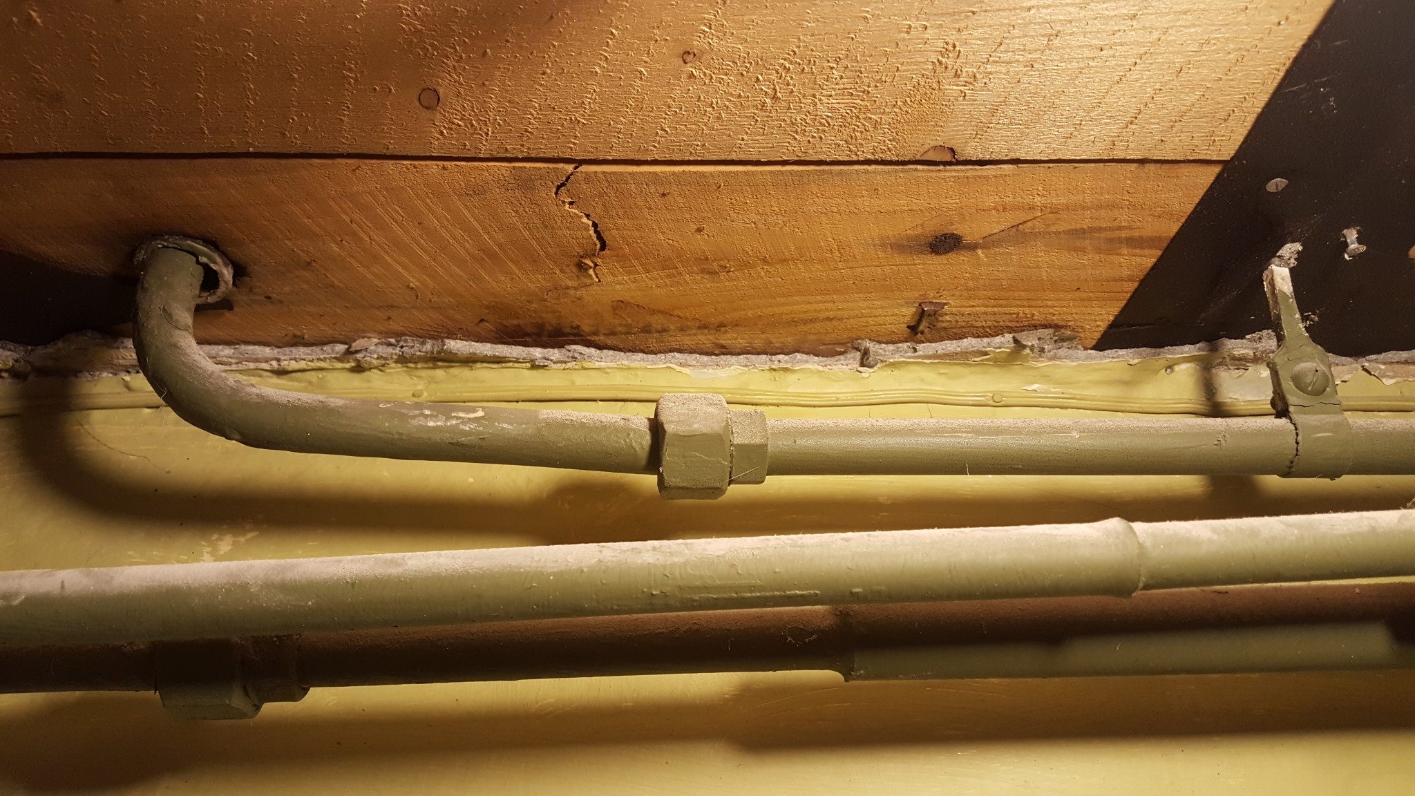

Har gamla rör i mitt hus som givetvis inte följer dagens standard.
Stor risk att de inte ens följer VVS-standard utan kan vara rör och kopplingar från varvsindustri.
Någon som känner igen kopplingen på bilden och har föslag på hur jag kan lossa detta och plugga? Rörbiten på vänster sida som går in i taket skall bort.
Rören är gissningvis 16mm (färg och annat gör att jag inte får ett exakt mått).

Den här passar din bef. Securex-koppling (både 15 o 16 rör)

Googlade Securex men kan inte säga att jag såg någon koppling som ser ut som min.
Skulle jag i mitt fall då lossa rören, kapa det som skall bort för att kunna återanvända muttern ihop med pluggen?
Känns riskabelt. Om det är något som inte passar så är jag ju rökt och kan inte vrida på mitt vatten igen.

Har också 16mm rör, men koppar. I mitt projekt var jag tvungen att dra om dom i ett rum så behövde övergång till 15mm. Var bara en enkel övergång från hornbach. Inga konstigheter alls så det kanske går att använda samma grejer men att sätta en plugg
Du har med största sannolikhet 16mm rör och proppen ovan bör passa i befintlig mutter!
Men säkrast är att köpa en 15mm provtryckningspropp (1945757) och för att den ska passa på 16mm så behöver man en förstoring till 16mm (1945468). En stödhylsa 16x1 (1865961) är aldrig fel heller på gamla rör.

OK, nu tror jag att jag börjar förstå. Kanske.....
Den koppling jag har är alltså inte av klämmringstyp? Dvs om jag skruvar upp den så kommer röret som går upp att gå att dra ur utan att man lossat muttern helt och muttern sitter kvar i kopplingen. Inte som jag trodde att den sitter kvar i det röret som skall bort på grund av en klämmring.

Varvsindustri? Såna där kopplingar var inget ovanligt förr, det är kopplingar för rör man gjorde konor på. Såna där har jag också.
Ska man plugga endera ände så blir det ju en plugg med kona och gänga på åt v och en hatt med invändig gänga och ev kona åt höger.
Det enklaste är nog att nypa åt röret och svetsa ihop om det är nåt som ska kopplas bort. Eller skaffa klämringskoppling för 16mm rör. Några sådana finns väl kvar ?
