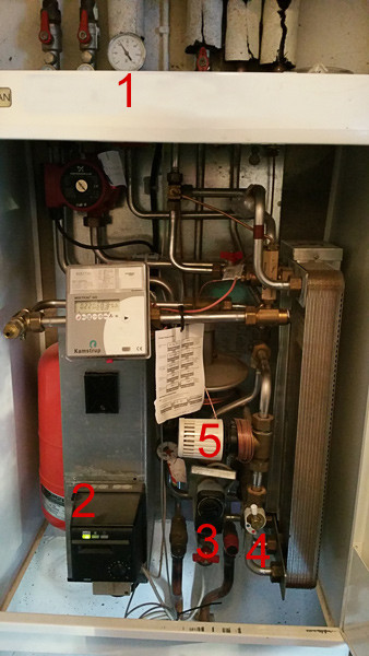

Jag är ny i villa med fjärrvärme som har några år på nacken.
Egentligen inga större problem, förutom att jag tycker att tappvattnet tar evigheter innan det blir varmt. Plus att det senaste veckan har vattnet blivit mycket svalare än tidigare.
Lägst bort från centralen tar det flera minuter innan det kommer varmvatten. I en nybyggd WC som ligger på andra sidan väggen av centralen så kommer varmvatten snabbare, men det har blivit svalare sista dagarna.
Blir det svalare på sommaren pga av att jag får mindre värme genom fjärrvärmen? Och därför behöver jag reglera värmeväxlarn? 73 IN, 25 UT, 48 DIFF har jag just nu.
Så kan nån vänlig förklara mina siffror på bilden och om det är något jag bör prova?
1) Temperaturen ligger på ~30 när man inte spolat. Verkar öka när man spolat ett tag.
2) Inställd på "Auto".
3) Svart vred. Kan man vrida på den här och vad gör den i så fall?
4) Går väldigt trögt att vrida. Vred till höger ca 2-3mm idag.
5) Reglerar temp på värmeväxlarn till tappvattnet? Ligger på 3 idag (ökade från 2,5).
