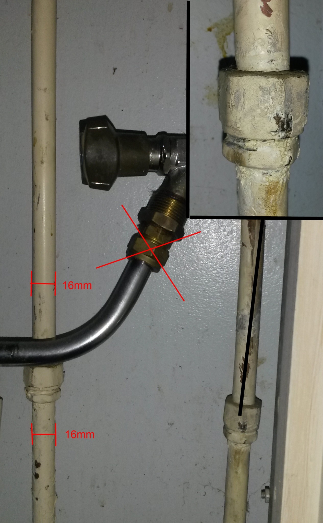

Jag skulle behöva stänga av två vattenrör för att kunna riva inför renovering.
Är det något man klarar själv? Hur göra på enklaste sätt?
Rören är 16mm i diameter, vattenkranen som sitter där används inte längre så var man kapar/plomberar spelar ingen roll. Svårt att se om skarven går att använda då den är ganska ärgad.

Kapa så att rören blir så lite i vägen som möjligt för din fortsatta renovering. Ska rören vara kvar, eller bytas i sin helhet?
Köp klämringskopplingar men var noga med att få 16 mm kopplingar, inte 15. Det skulle nog vara klokt att försöka få bort färgen från röret innan du kapar och kopplar. Gör detta på ett mekaniskt försiktigt sätt (kemiskt eller försiktigt med värmepistol), för längsgående repor på röret kan innebära läckage. Kapa med rörkap alt. bågfil, ta bort graderna och koppla.

Jag är ingen VVS expert och hittar säkert inte de bästa (enklaste billigaste) kombinationerna. Men t.ex.
En plugg i en 16x15 koppling?
http://www.vvsobadrum.se/ror-rordelar/klamringskopplingar/proppar/15-vatette-plugg
http://www.vvs-boden.se/koppar/kopp...ling/vatette-1130-rak-klamringskoppling-16x15

Eller varför inte en ballofix (korrekt namn: minikulventil!) för 16 rör?
http://www.vvs-boden.se/avstangning...r-rak/vatette-rak-kulventil-med-vred-cu-16x15
Använd stödhylsa då 16mm rör ibland kan vara glödgade!
http://www.vvs-boden.se/koppar/stod...opparror/lk-stodhylsa-sc-for-kopparror-16x1-0
Sen vidare kan du ju sätta lämplig förmiskning (om du inte vill koppla med 15mm rör). Men jag rekommenderar starkt att du använder en propp, under byggtiden, som norrbottenstorpet redan länkat till!
Och glöm inte att följa monteringsanvisningen!!!!!
http://www.vatette.se/fileadmin/upl...ringsanvisningar/633257_klamringskoppling.pdf

Går det lika bra med sån här kulventil?
http://www.vvsobadrum.se/ror-rordelar/ventiler/mini-kulventiler/klam/online-kulventil-16x15
Klart du kan köpa den ventilen du länkar till. Men den är inte säkervatten-klassad. Och jag hittar ingen info angående monteringsanvisningen heller.

Närmaste "liknande" ventil skulle jag klassa som:
http://www.onninen.com/sweden/produkter/onnline/Documents/Montering_209CR.pdf
Men varför använder dom ordet "bör", i deras anvisning angående rörtång, då det är absolut förbjudet att använda rörtång/polly för dragning av klämringskopplingar?!
Jag skulle fortfarande säga att vatette är bättre för dom ynka kronorna extra dom kostar!
Propp eller huv monterar jag alltid för då undviker man att man "råkar" komma åt vredet och får massa vatten som sprutar. Plus att man slipper smuts i kopplingen. Vissa tycker en tejpbit fungerar lika bra, men inte jag. Gör det ordentligt från början!
Stödhylsan passar bara på ett sätt i röret innan montering av ballofixen! Kapa med bågfil inte rörkniv. Färg ska du ta bort innan montering.
