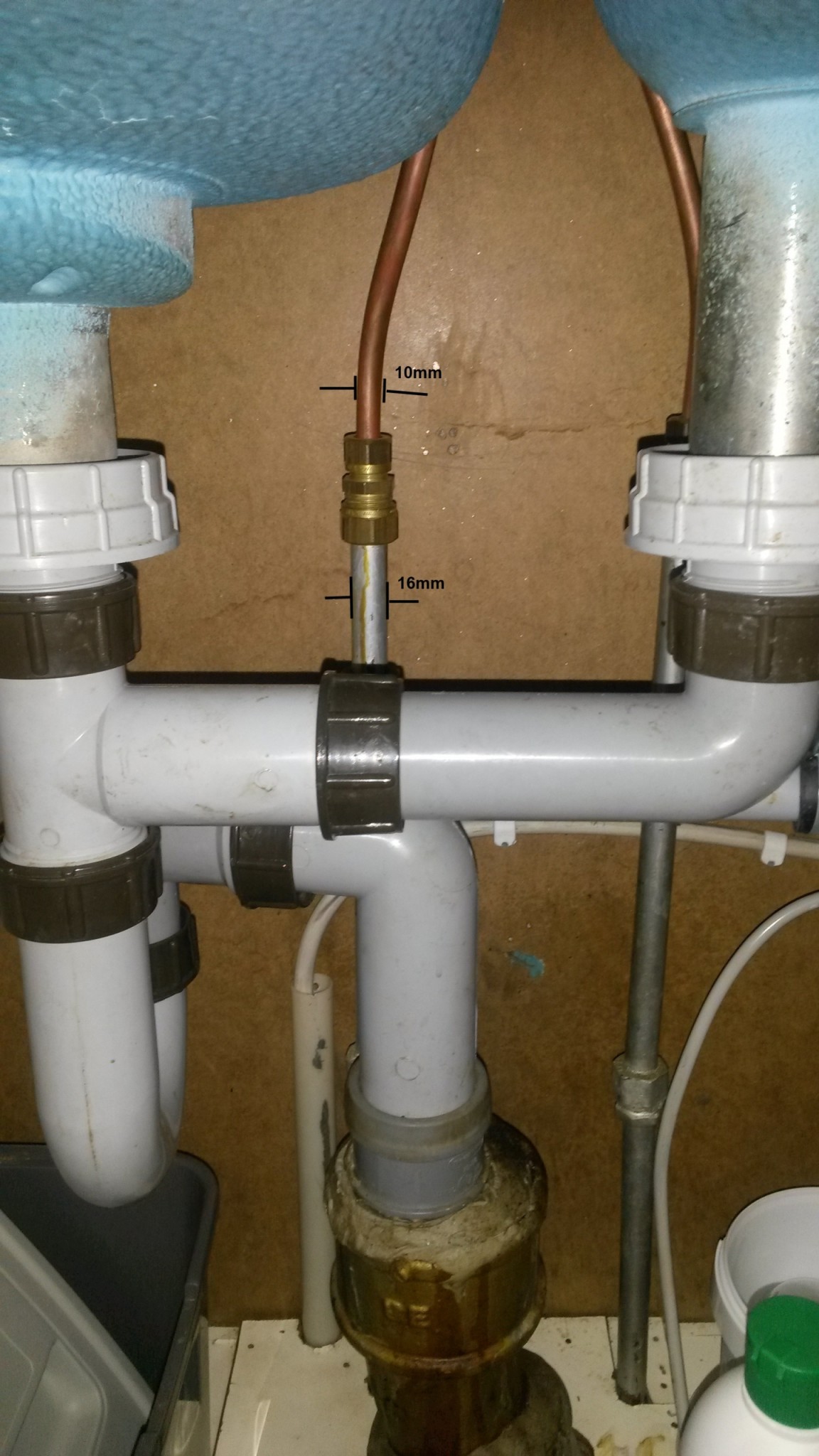

Jag håller på att renovera köket och är mitt uppe i rivningen. Har kommit fram till diskbänken och vet inte riktigt hur jag ska göra.
Jag behöver stänga av vattnet till köksblandaren och diskmaskinen under en veckas tid ungefär, sen kommer rörmokaren och installerar det nya.
Finns det något enkelt sätta att stänga av de här vattenrören? (10mm och 16mm i diameter)
Huset är byggt -65 och det finns tyvärr inga ballofix-ventiler någonstans.

Skulle va en idé, finns det kulventiler som passar 10/16mm?possum77 skrev:
Annars funderade jag på om man kan lossa bulten på ingångsröret(16mm), lägga någon typ av täckbricka och sen skriva dit den igen. Vet inte hur rörmokaren löser det sen, men då slipper man montera dit kulventiler i onödan.
http://www.rinkabyror.se/artikel/metall-huv-10/?select=true
Går att proppa med huv på 10 sidan av kopplingen,? Kan du se om det står 10mm eller 12mm på kopplingsmuttern?
Annars 16-10 avstängning som du frågade efter, stödhylsa p.g.a att gammalt rör kan ha ojämn kvalité, rengör röret från färg med fin smärgelduk eller dyl.om du väljer att byta till nya ventiler.
http://www.sigro.se/sv/klaemringskoppling/stoedhylsa-16x1,0-mm.php
http://www.sigro.se/sv/kulventil/vatette-1130-kulventil-rak-cu16x10-med-vred.php

Jag menade onödigt om rörmokaren ändå kommer dra om rören och sätta egna ventiler.fahlis skrev:
Läste något om en "huv", problemet är väl att det här röret är 16mm vilket inte är standard längre.
Vill ha enklaste möjliga plugg tills dess att rörmokaren kommer.
Allra enklast(för en amatör) är kanske att sätta en liten kulventil på 10mm-röret istället?
Så slipper man pilla med gamla standarder och specialkopplingar
Typ http://www.biltema.se/sv/Bygg/VVS/Ror-och-rordelar/Klamringskopplingar/Minikulventil-86687/

http://www.biltema.se/sv/Bygg/VVS/R...ngar/Propp-for-klamringskoppling-2-st-866492/
Borde väl ändå vara enklare än att börja sätta kulventiler.
Stäng av vattnet, kapa av 10mm rören lite halvseriöst, skruva lös och sätt dit pluggarna med befintliga muttrar. Kan inte ta mer än en kvart, även för en ovan.

Nått sånt jag letade efter! Ser inte exakt hur den fungerar, gängas på?finkelzvin skrev:
Sätta tillbaka blandaren igen är ett alternativ, dock ska vi sätta nytt gips och annat på väggen bakom så det vore skönt att bli av med den.
Stäng av vattnet.
Lossa muttrarna som sitter runt kopparrören till blandaren.
Kapa rören och ta tillvara muttrarna.
Propparna lägger du i kopplingen och skruvar tillbaka muttrarna och drar åt.
Propparna "ersätter" kopparrör och klämring i kopplingen.
Slå på vattnet och kolla att det är tätt.

Det ser ut att vara 12mm anslutning på muttern, eller är det jag som inbillar mig en glipa mellan blandarröret och innerkant på muttern?
I detta förfarandet har man förmiskat 12mm till 10mm. Och då passar inga 10mm pluggar. Och då är ytan konsik så lock med packning passar inte heller bra då.
Bekräfta om du har en glipa mellan insida på muttern och blandarröret. Samt att som spekerök skriver, kolla om man ser någon text på mutterkanten. Där står dimensionen skriven!
Korrekta pluggar är det bästa. Muttern måste användas som det redan är beskrivet ovan oavsett deimension.
Det snabbaste sättet att få tag på dessa pluggar (du har vatette-kopplingar) är att åka till din lokala rörbutik och fråga efter propparna. Kostar ca 40:- st (katalogpriset med moms)
RSK 1945955 för 10mm
RSK 1945963 för 12mm

Tack för svaren!
Det är en liten glipa mellan insida den övre muttern och blandarröret, övre muttern är också märkt med "Vatette 12".
Betyder att jag behöver en vatette plugg 12mm per rör? Är två stycken totalt. Behöver något utöver pluggen?
