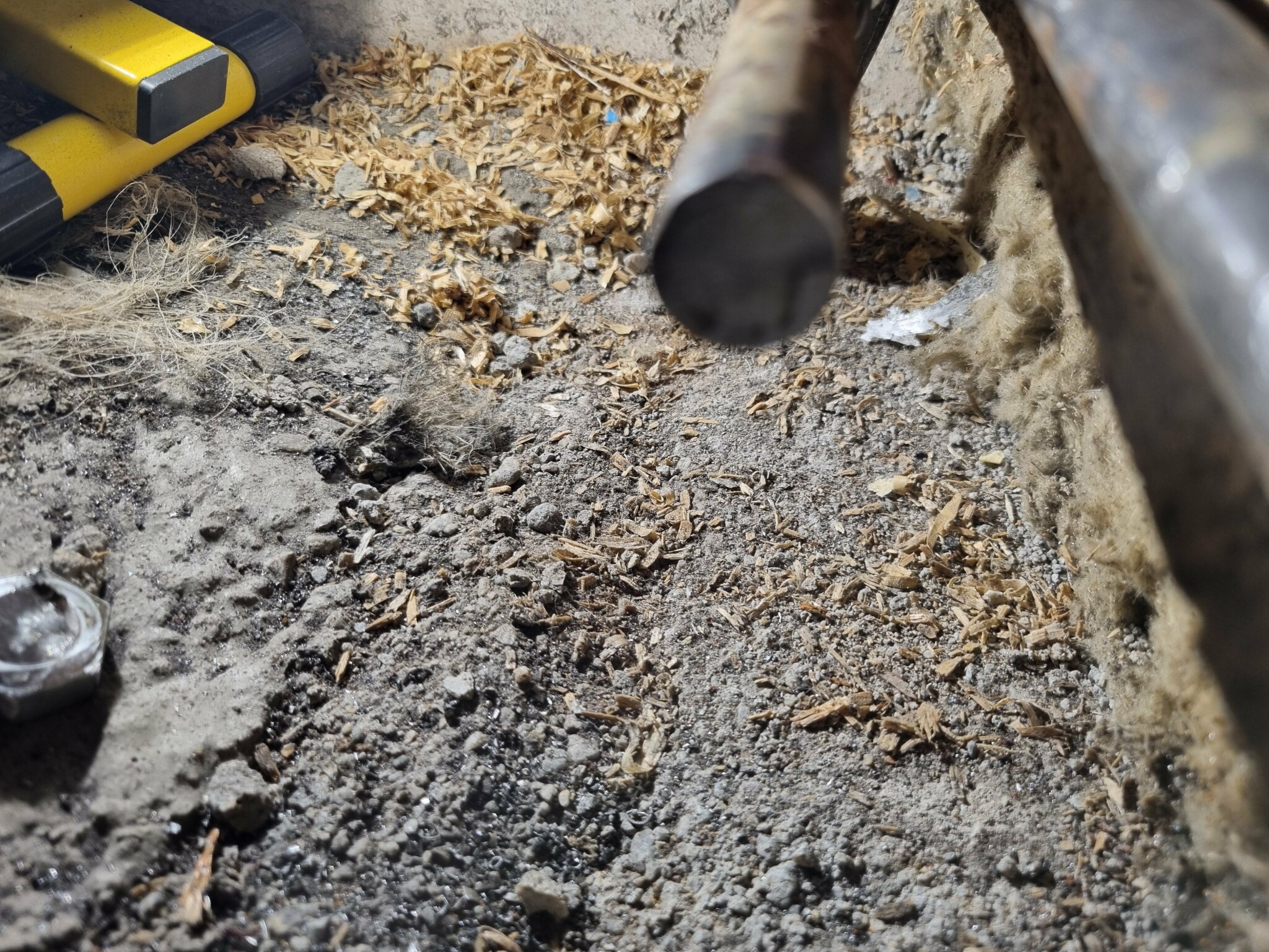

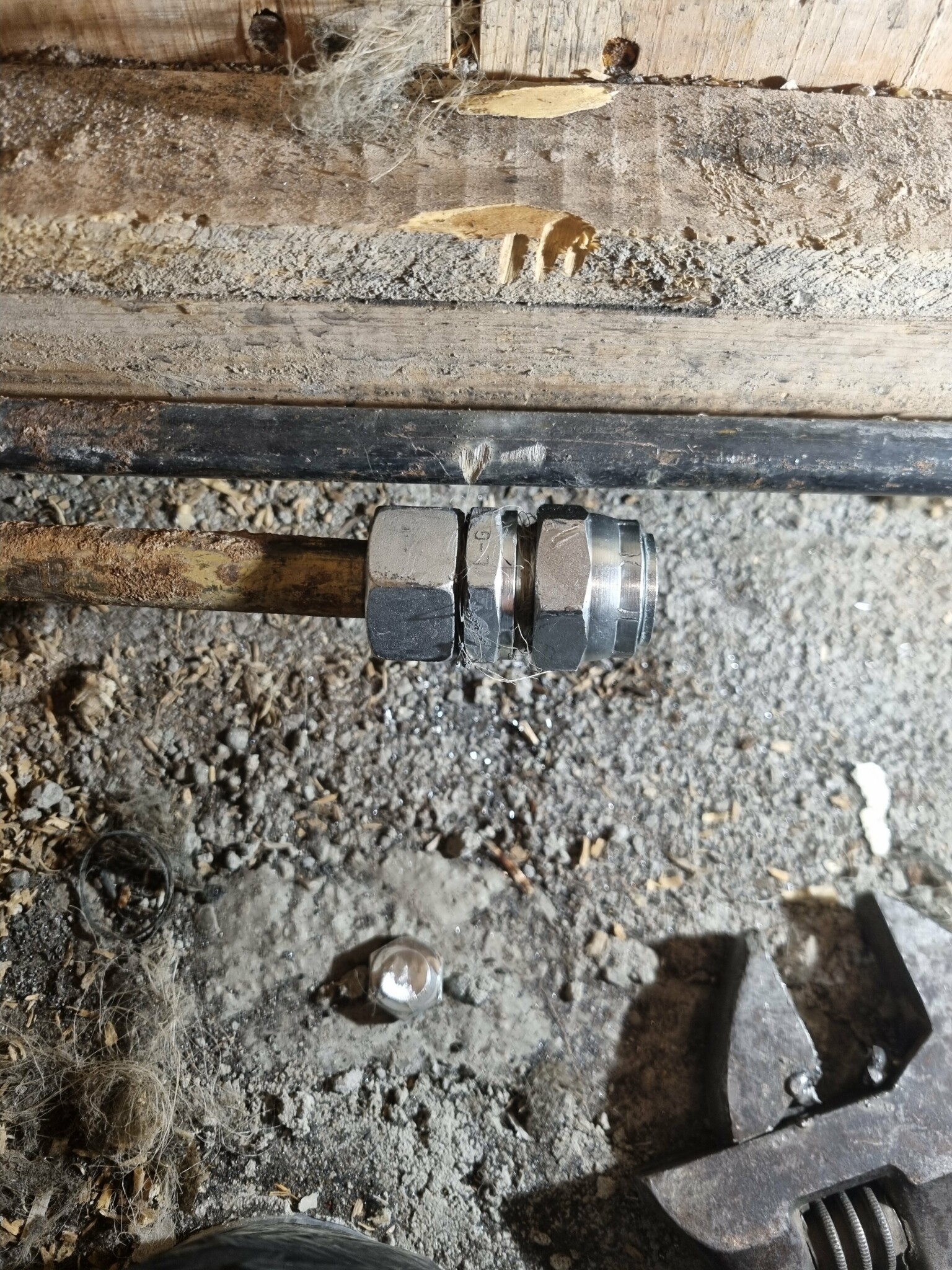

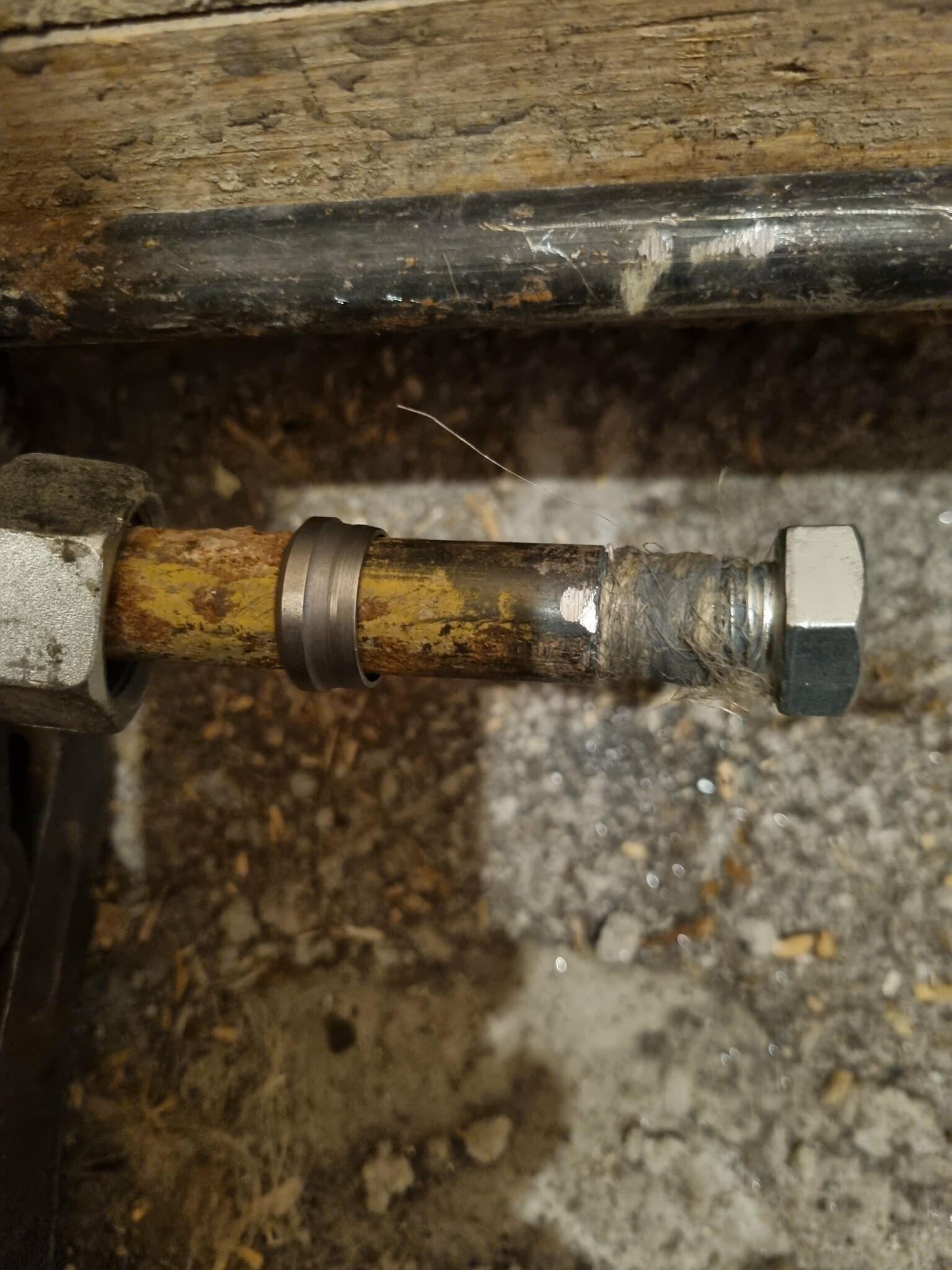

Hej har en fråga ?.
Vi håller på att renovera badrum med vattenelement och rören i golvet var så dåliga så vi kapade dessa 2 och plombera dem . Men då är frågan kan man göra så utan att det uppstår problem med vattentillfösel till de resterande rören med varmvatten?.

Den stora frågan här är ju om du bor i bostadsrätt eller friköpt villa?
En BRF gillar inte att man skruvar på deras värmesystem.
I en villa är frågan om det är 1-rörs eller 2-rörs.
1-rörs måste byglas medans 2-rörs går att proppa.

Vi har fotat allt Vi har fått rekommendationer från behörig person. Nu precis så ringer min son och säger att lutningen av element är klar och värmen är tillbaka. Så vi väntar och ser med tiden om detta fungerar.
