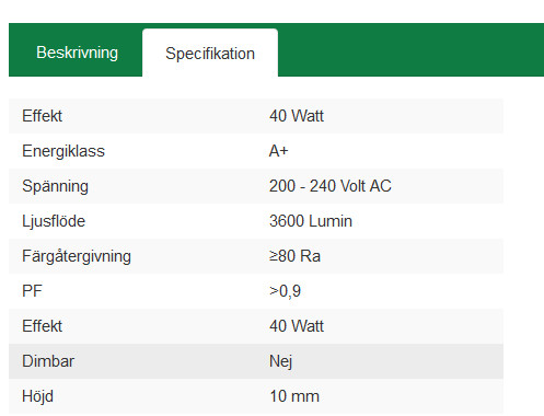

Jag har en snarlik fråga gällande en snarlik produkt:
https://www.ledgrossisten.se/led-paneler-c-33/led-panel-40w-120-x-30-cm-4000k-neutralvit-p-286
Ledgrossisten rekommenderade drivdon: https://www.ledgrossisten.se/led-tillbehor-c-9/dimbar-leddriver-40-watt-triac-p-461, och att jag kan dimra med en Plejdpuck.
Jag undrar om det funkar med såväl DIM-01 som CTR-01?
Och, helst vill jag kunna fjärrdimra med Plejds återfjädrande kronbrytare ifall det visar sig att det är knepigt att dra fram tändtråd till brytare. Går det?

De två drivdonen är inte kompatibla map dimringen på något sätt, det går inte att blanda.
Den "dimbara" LED-drivern fungerar endast med Plejd DIM och andra traditionella dimmers som klipper en bit av sinuskurvan på matningsspänningen till drivdonet. Det är en gammal teknik och ger inte garanterat bra fungerande dimring. Dimmertekniken har flera namn, webbshoppen kallar den Triac, men man även kan råka på namn som bakkant, framkant, elektronisk, RL, RC, fasdimring mm. De flesta namn syftar på ifall sinuskurvan klipps i framkant eller bakkant, och det är också en faktor man kan behöva titta på så att det stämmer överens mellan dimmer och belastning. Se mer info i Dimmertråden Det kan även vara osäkert att koppla flera drivdon mot en enda DIM-01. Du kanske där behöver DIM-02. Problemet är att du inte vet i förväg utan måste prova dig fram.
Det andra drivdonet de kallar 0-10V fungerar endast med CTR-01. Detta drivdon har en inbyggd dimmer som styrs utifrån med 0-10V. Det går inte att koppla en DIM-01 mot detta drivdon, det kan inte dimras på primärsidan. 0-10V kan man får från CTR-01 eller från ett en potentiometer som ser ut som en traditionell dimmer med ratt. Fördelen här är att dimringen kommer att fungera. Nackdelen är att det krävs två extra ledare mellan CTR-01 och drivdonet för 0-10V-signalen.
Det går att koppla hur många drivdon du vill av denna typ mot en och samma CTR-01.
