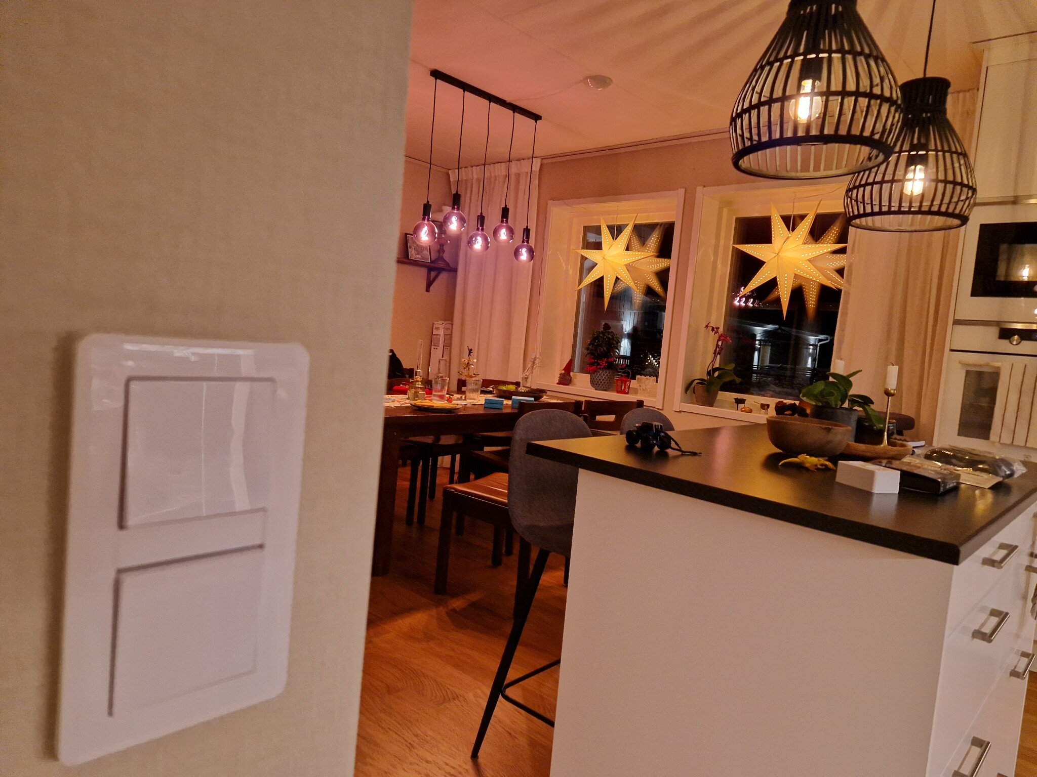

Börjar med att beskriva önskemålen.
Jag har belysning ovanför köksbordet och köksön.
Köksbelysningen går att tända/släcka på 2 strömbrytare, kallas detta trappkoppling?
Då till min plan.

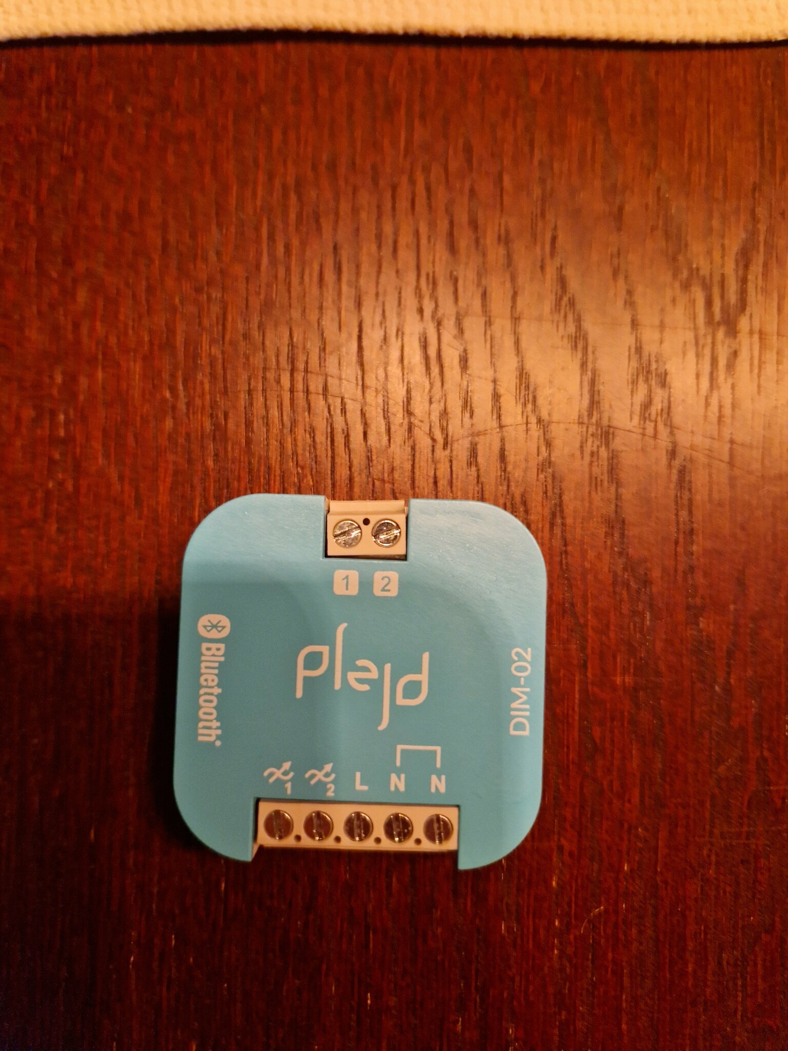

Kan jag med hjälp av en (1ST) Plejd DIM-02 dimma/styra dessa belysningar?
På bilden ser ni brytarna som styr belysningen över köksön och en av brytarna som styr belysningen över köksbordet.
Någon vänlig själ som kan rita upp hur det skulle kunna tänkas kopplas vore ju förnämliga 😃
Ska dra fram matning och nolla till Plejden.
Då till min plan.

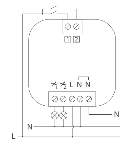

Ja det går under förutsättningen att båda belysningskretsarna tillhör samma grupp.
Det ska kopplas enligt anvisningen för DIM-02:

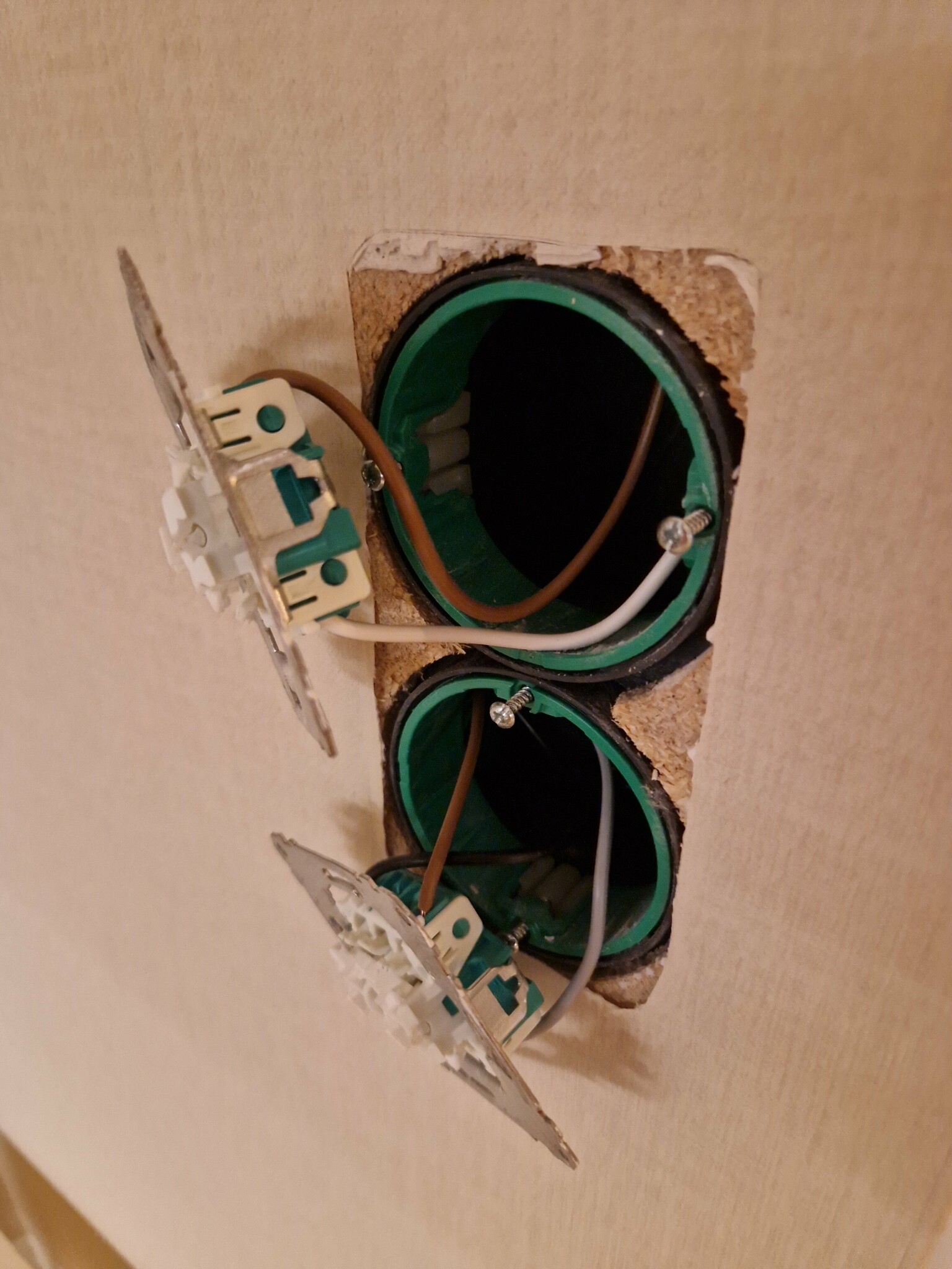

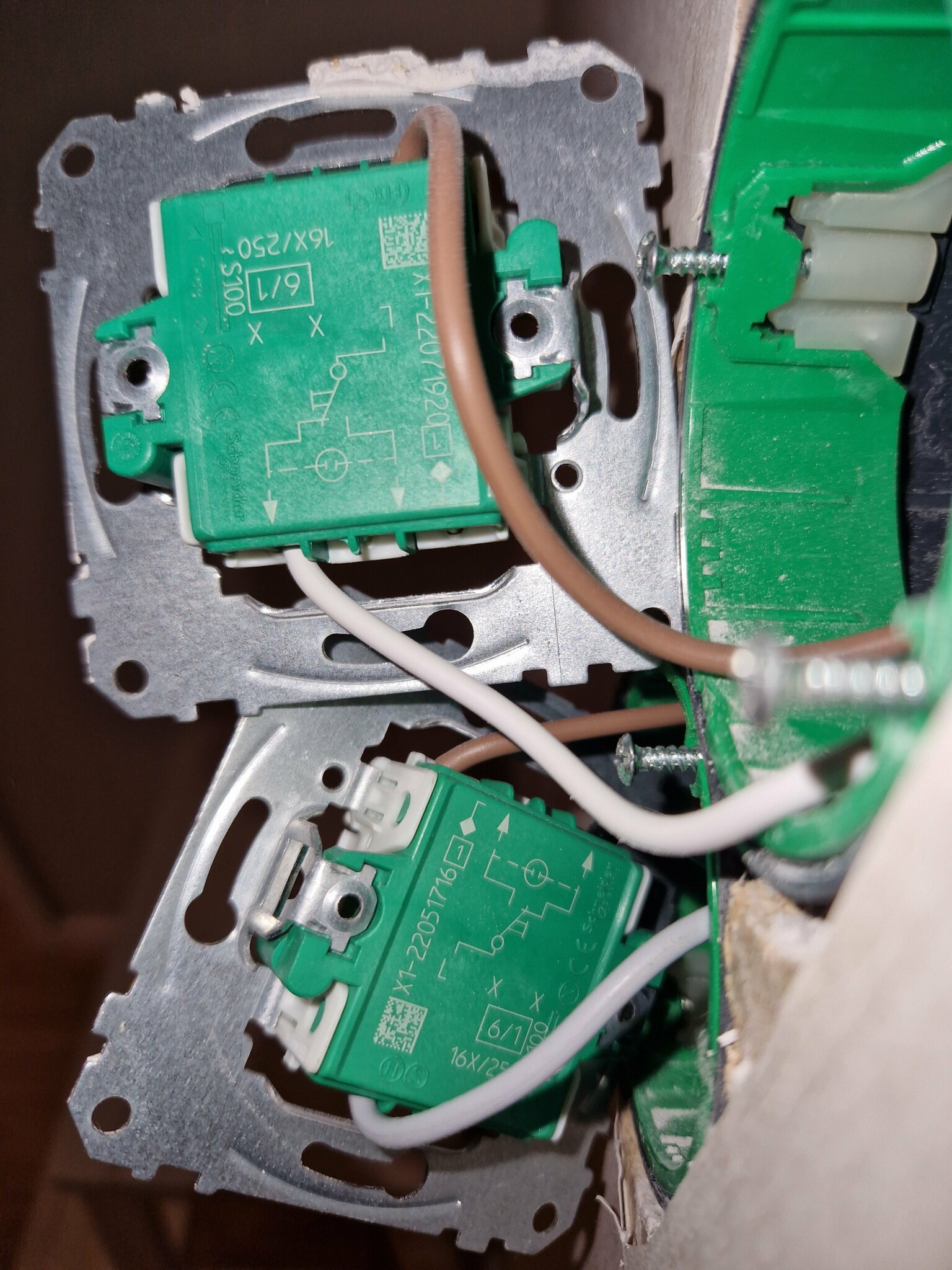

Men jag vet inte riktigt vad du frågar efter. Du kanske undrar hur man ska tolka de ledare du har bakom dina befintliga brytare?
Den övre vet vi är matad med fast fas, troligen brun med grå tändtråd till lampan, men det måste kontrolleras.
Den nedre är troligen matad med två mellantrådar och grå tändtråd till lampan. Det behöver också kontrolleras.
Man kan titta i angränsande dosor, eller om man är bekväm med att mäta spänning, mäta vad som är fas och tändtråd. Man mäter då helst mot nollan, men det är enklare att mäta mot skyddsjord via en skarvsladd.
Nolla saknas i strömbrytardosorna. Det måste dras fram, eller så söker man en annan plats för dimmern, en takdosa är båda tändtrådarna finns tillsammans med fas och nolla.
Strömbrytarna behöver kompletteras med en fjäder, om inte Plejd klarar av bistabila brytare.
Ljuskällorna behöver kanske bytas till dimbara varianter. Sedan får man hoppas att dimringen fungerar.
