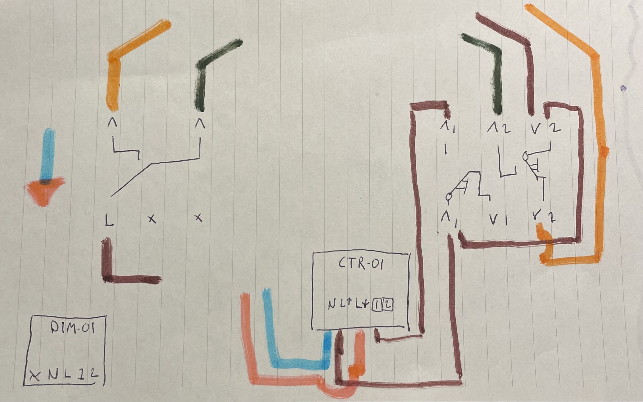

Jag tänkte sätta in en Plejd DIM-01 i en hall. Har en brytare vid ingången som styr hallampa och utebelysning och en brytare på andra sidan hallen som endast styr hallampan.
Hallampan är i nuläget trappkopplad och undrar hur jag lämpligast installerar Plejd pucken och i vilken brytare.
Brytaren vid ingången har redan en CTR-01 till utebelysningen vilket gör att det finns begränsat med utrymme där. Därför är det (om möjligt) att föredra att placera den nya DIM-01 i den enpoliga strömställaren. Nollan finns framdraget
Nollan sitter tillgänglig med tomtehatt.
Se befintlig skiss. Kan det vara så att tandtråden sitter i dubbeltrappen och att det därmed inte går att koppla in plejden i den enpoliga då det endast är fas och mellantrådar mellan trappen till dubbel trappen?
Hur bör jag tänka? Tack på förhand.

Det är just det du behöver reda ut - var finns tändtråden. Den ska brytas upp och DIM-01 ska in däremellan.
Sedan behöver du både fas och nolla till pucken.
Troligen stämmer det som du ritat. Då dubbeltrappen behöver fas för utebelysningen så används ju denna fas även till hallen.

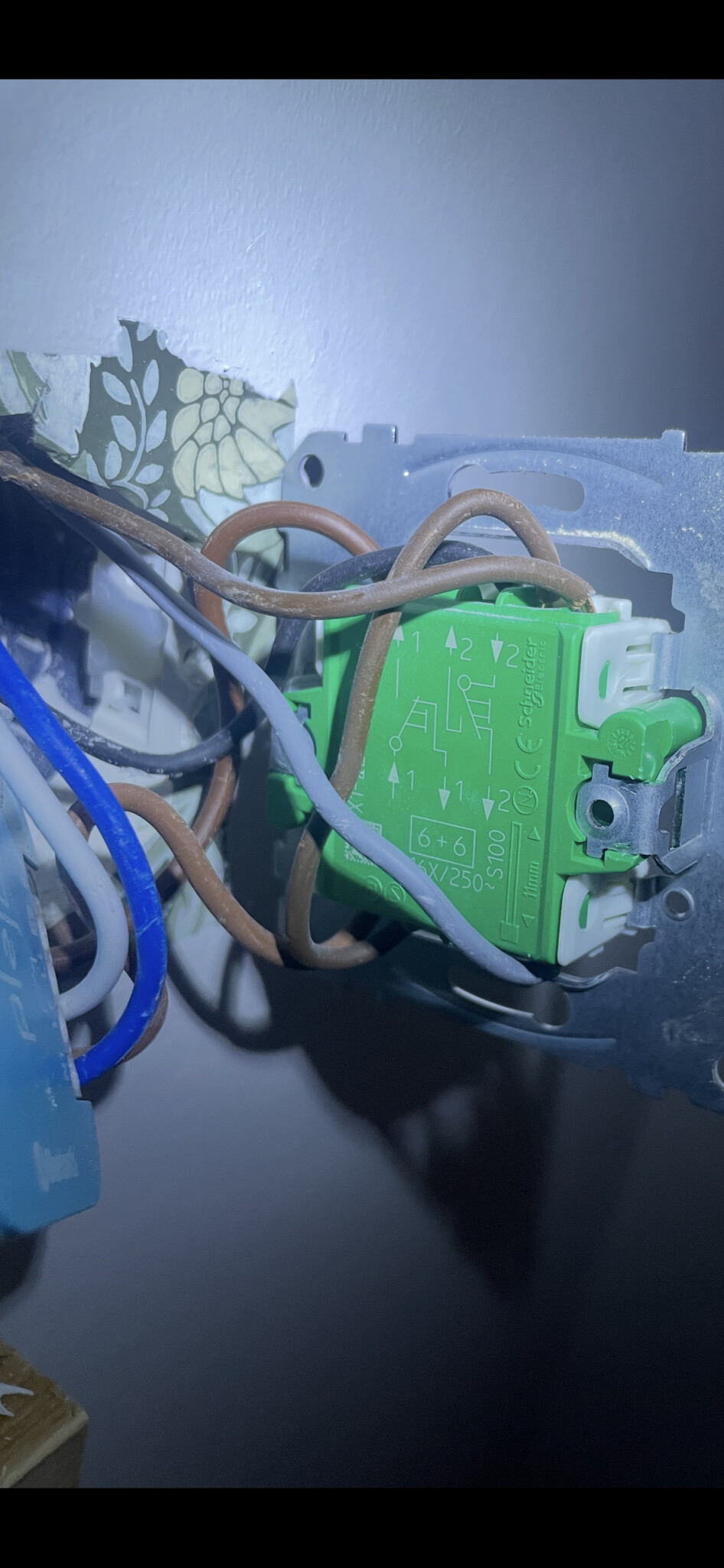

Jag har lyft på tak/kopplingsdosan men det är väldigt trångt och svårt att urskilja.

Ja, du behöver inte koppla om trappkopplingen på något sätt. Bara sätta fjädrar bakom vipporna. Det gäller bara att sätta fjädrarna på rätt sida. När lampan inte lyser så ser du hur vipporna står. Det finns två av dessa kombinationer. Detta viloläge ska du fixa med fjädrarna så att kretsen sluts när du trycker på vippan.I ironiarn skrev:

Ta bilder på befintliga kopplingar.
Var är inkommande matningen?
Om det är traditionell trappkoppling och inkommande matningen är vid dubbeltrappbrytaren så får jag det till att svart & orange är mellantrådar och den bruna vid enkeltrappbrytaren blir då tändtråd.
Ursäkta färgskillnaderna. Jag tog min dotters pennor när jag ritade och hittade inte 1-1 färger hur det är kopplat.Demmpa skrev:
Orange ritning = Grå verklighet
Mörk grön ritning = Svart verklighet
Rosa ritning = Vit verklighet (går in i CTR-01)

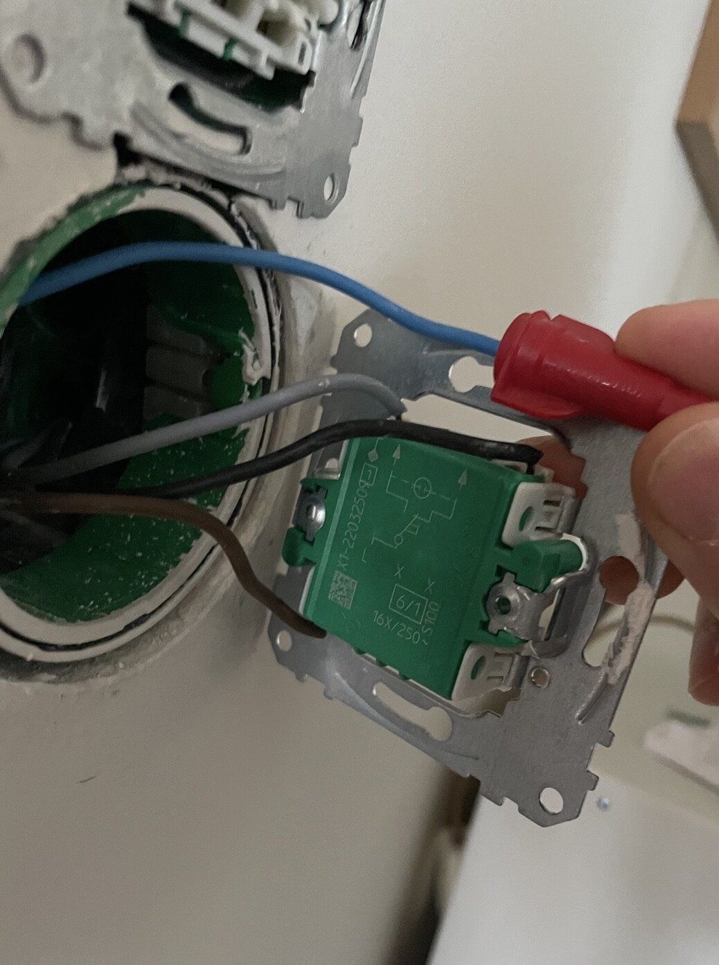

Om brun är tändtråden i enkeltrapp och svart/grå mellantrådar så finns ingen fas framdragen (?)

Det stämmer. Du har tändtråden vid den enkla trappbrytaren. Men du saknar en fasledare där. Och den blå måste kontrolleras så att det verkligen är en neutralledare.
Troligen har du allt tillgängligt i takdosan, men då får du kanske sätta på en förhöjningsring om det ska få plats. Eller så får du fiska fram en fasledare till trappbrytaren. Det är behörighetskrävande vilket som.

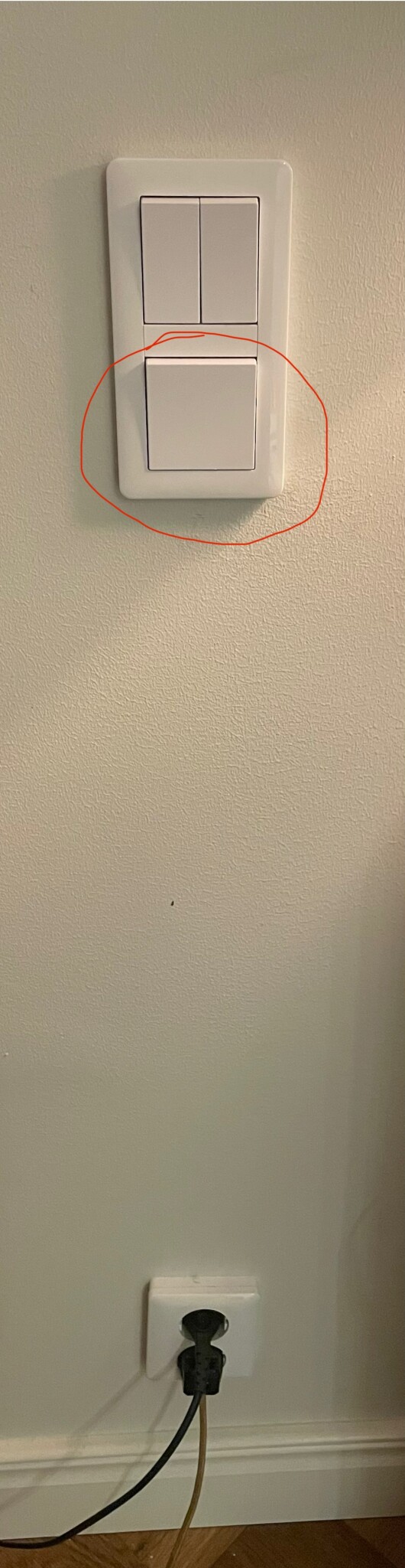

Okej. Tack för detaljerade och utförliga svar. Det är ett nybyggt hus från 2022 så vill bekanta mig med hur det är uppbyggt. Jag kommer inte dra fram något själv - men om man vill undvika en förhöjningsring på takdosan som inte är jättevackert så antar jag att en fasledare skulle kunna dras från antingen brytaren ovan eller vägguttaget nedanför? Röd ring är befintlig trappbrytare utan fas.

Ser det ut så där så har du sannolikt redan en fasledare gömd bakom strömbrytarna nånstans. Normalt matas allting uppifrån, och då passerar alla ledare strömbrytarna ned till uttaget.
Dubbeltrappen ovan går till en annan säkring så jag ANTAR att fasen till samma säkring finns i vägguttaget. Däremot passerar inte (vad jag kan visuellt se bakom trappbrytaren) fasen apparatdosan (röd ring), men det kanske är enkelt för behörig elektriker att lista ut.

Ja, det gäller att fasledaren hämtas från samma grupp som belysningen du vill styra.
