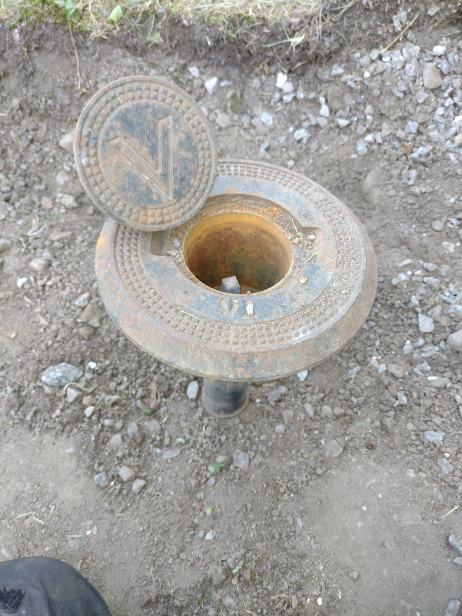

Hejsan! Jag ska för första gången ge mig på att lägga lite plattor själv, och så klart så är det lite krångligare än i normalfallet. Där jag ska lägga plattorna finns avstängningsventilen för vatten. Den behöver höjas lite för att komma i nivå med plattorna. Jag har grävt fram den, och det visar sig att jag kunde dra upp den en bit utan problem, då röret verkar ha en teleskop-funktion.
Nu min fråga: Är detta en finess med ventilen, eller har jag dragit sönder något? Det var inget motstånd att tala om när jag drog upp den. Min oro är att något har glidit isär inne i röret.
Längst nere vid marken ser man "teleskopet" där det övre röret går in i det nedre. Kan någon antingen stilla min oro, eller möjligen idiot-förklara mig för att jag haft sönder något?

Brukar vara telskopspindel,
https://www.proshop.se/Produkter-fo...nsion-spindle-avk-teleskop-800-1400mm/2901287
