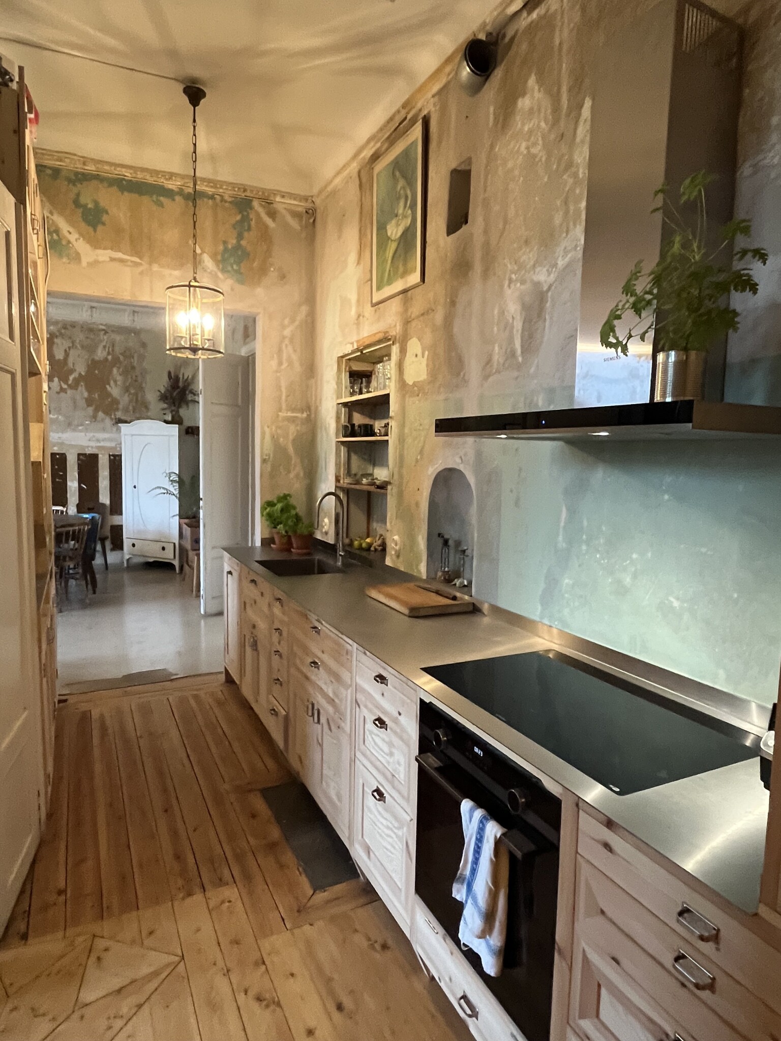

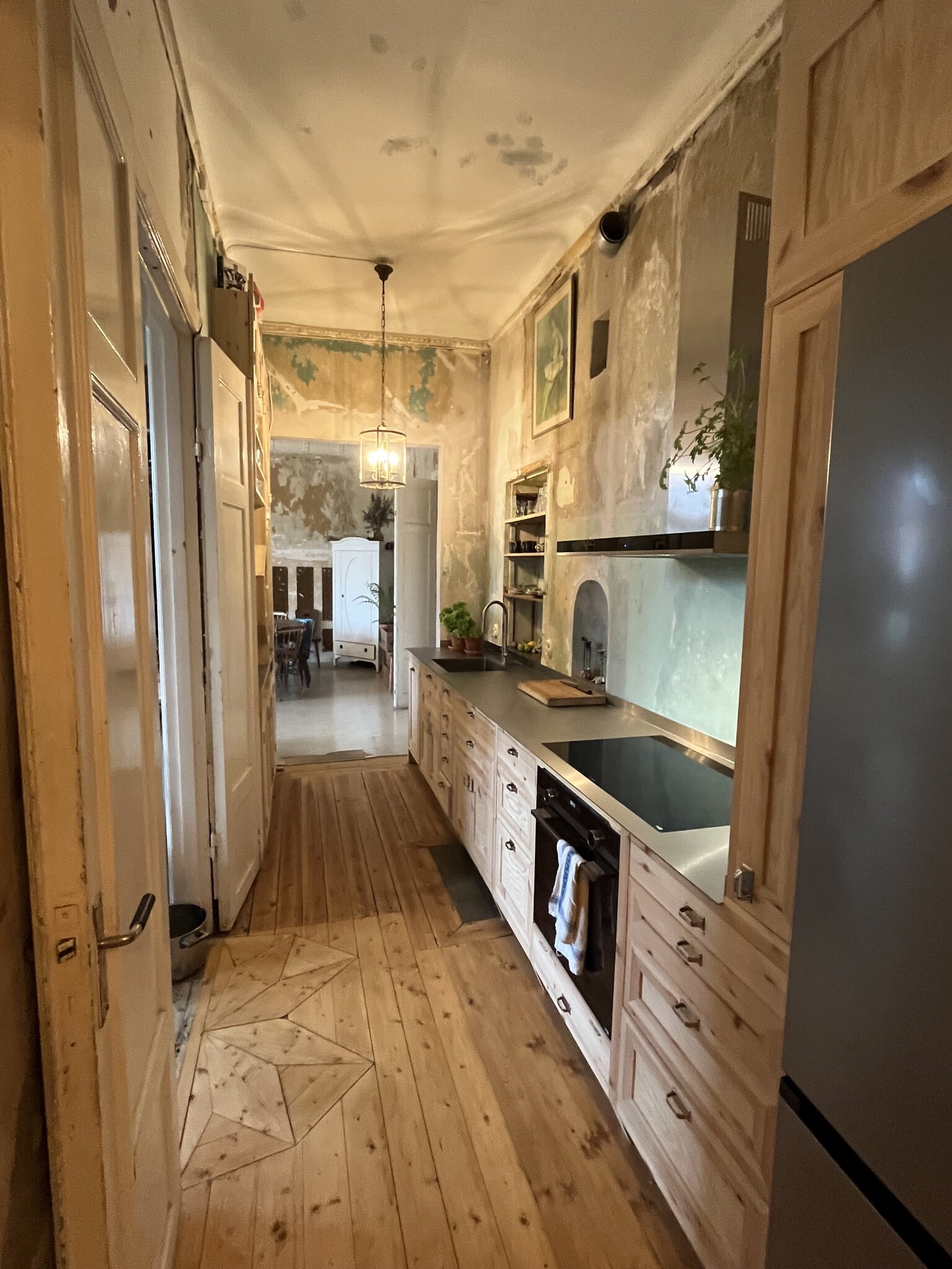

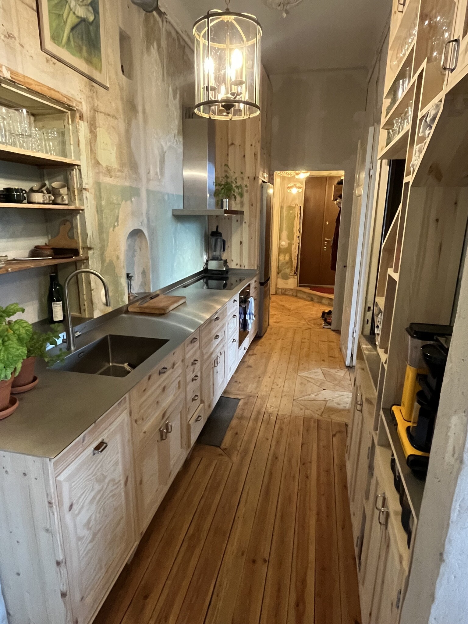

Platsbyggt kök i massiv furu, draglådor? Skenor? Behandling? Träval?
Jag bestämde mig för att bygga ett kök i limfog, har nu snickrat stommen och ska börja med lådor.
Bifogade även golvet som jag lagt i massiv otorkad gran, de skall sen behandlas, men inte bestämt hur.
Vill ha sinkade lådor, skall jag göra för hand (laxstjärt?) eller med en överhandsfräs (enkel hobby variant) sådana runda, eller bör man ha bättre maskin då?
Stommarna är byggda i limfog 18mm och 27mm. Skall lådor göras i ask för att sinkning ska bli vackrare med de mörka snittpartierna?
Isåfall vart köper jag Ask limfog som privatperson, helst typ 15-18mm?
Lådskenor, har läst om blum movento, de verkar bra, men väldigt dyr, finns annat likvärdigt alternativ, är tandem ok för ett kök?
Om djupet är 600mm läcker de då med 550mm skenor, eller måste man ha 600mm? Eller ska man t.o.m. ha kortare? Kanske en del lådor ej behöver dras ut helt?
Övriga tips på skenor?
Hur skulle ni behandla insidan? Vill helst ha kvar den naturliga färgen, inte att det ska gulna för mycket
Tar gärna emot fler tips, ständigt inne o läser har för att driva mitt projekt, tänkte prova starta en egen tråd o se,
Bifogar bilder på mitt projekt såhär långt, tack

Ang skenor, välj Tandem aka fullutdrag för att nyttja lådorna till max, gärna 3-d justering o dämpning.
Har själv kikat på dessa och tycker dom verkar vettiga i utförande, med bra justering och vettigt pris, kanske att 30kg är lite snålt för ett redigt grytskåp.

Vi har prövat med snikvarianten för sinkning (Byggprojekt: E:s kaosbokhylla), resultatet på limfog furu blev väl "sådär", svårt med urslag och matchning av trä (kvistar, olika grova årsringar mm), så för synliga fogar kan jag inte rekommendera denna lösningC carl berglöf skrev:Jag bestämde mig för att bygga ett kök i limfog, har nu snickrat stommen och ska börja med lådor.

Du behöver gå upp ett par snäpp för att komma i klass med OlaC mfl

Ser ut att bli riktigt fint - snyggt jobbat med golvrosen! Har du övervägt att såpskura golvet?
Är nog mest inne på det faktiskt, men beror lite på olika nyanserna i det nya (gran) och gamla golvet (furu) när det slipas.F FunkishJonny skrev:
Men är mest inne på det, trotts att de ska bli kök (spilla tomatpure osv)
Ah, jag förstår. Insåg inte att det rörde sig om både gran och furu. Som jag förstått det brukar gran bli mer silvrigt och ljusare vid såpskurning, medan furu blir något mörkare grått med viss bibehållen röd ton i ådringen, så det kan ju bli en viss kontrast. Det finns ju andra moderna behandlingsmetoder för att få den silvriga looken som kanske för de två träslagen närmare varandra i resultat - kan vara värt att prova olika varianter på vardera träslag och jämföra.C carl berglöf skrev:

Typ klar sen ett halvår, såhär blev det, lite småfix som ska lösas i vinter
