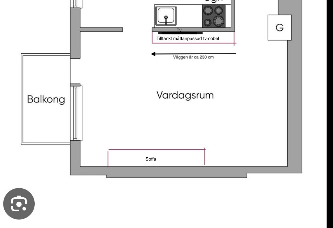

Lite bakgrundsinformation: Jag vill banka ihop en tvmöbel själv då jag har en ''fondvägg'' där tv'n kommer sitta, min preferens är att det verkligen kommer bli snyggast med en platsbyggd modul då både tv och soffa kommer sitta lite snett. Min misstanke är att det kommer se ut som en cirkus om jag ställer in en tv-bänk som inte är exakta måttet som väggen. Lite svårt att förklara, men jag tänker att jag bifogar en bild på ungefärlig planritning med möblemang.

Hur stor TV är det som ska upp ovanpå bänken? Ju större TV desto lägre ner bör den sitta för att man inte ska få nackspärr. Om jag ser rätt är Havsta 89 cm hög och det är typ 20-30 cm för mycket...
(Mitten på TV borde vara runt 100-110 cm om man sitter i en soffa och är normallång). Min 65" TV är 82 cm hög. Mitten borde då alltså vara 41 cm ovanför bänken, vilket betyder en höjd på bänk runt 60-70 cm. Med en högre bänk behöver du nog väggfäste med tiltfunktion och fåtölj du kan fälla ryggen på)

Ja! Det har nu nog tyvärr helt rätt i, jag tänkte inte ens i den parametern. Vi har en 55 tum. Havsta har däremot en mediebänk som tur är. Inte riktigt min stil men det kan ju såklart fixas det också. Tack för inputS sjoelund skrev:Hur stor TV är det som ska upp ovanpå bänken? Ju större TV desto lägre ner bör den sitta för att man inte ska få nackspärr. Om jag ser rätt är Havsta 89 cm hög och det är typ 20-30 cm för mycket...
