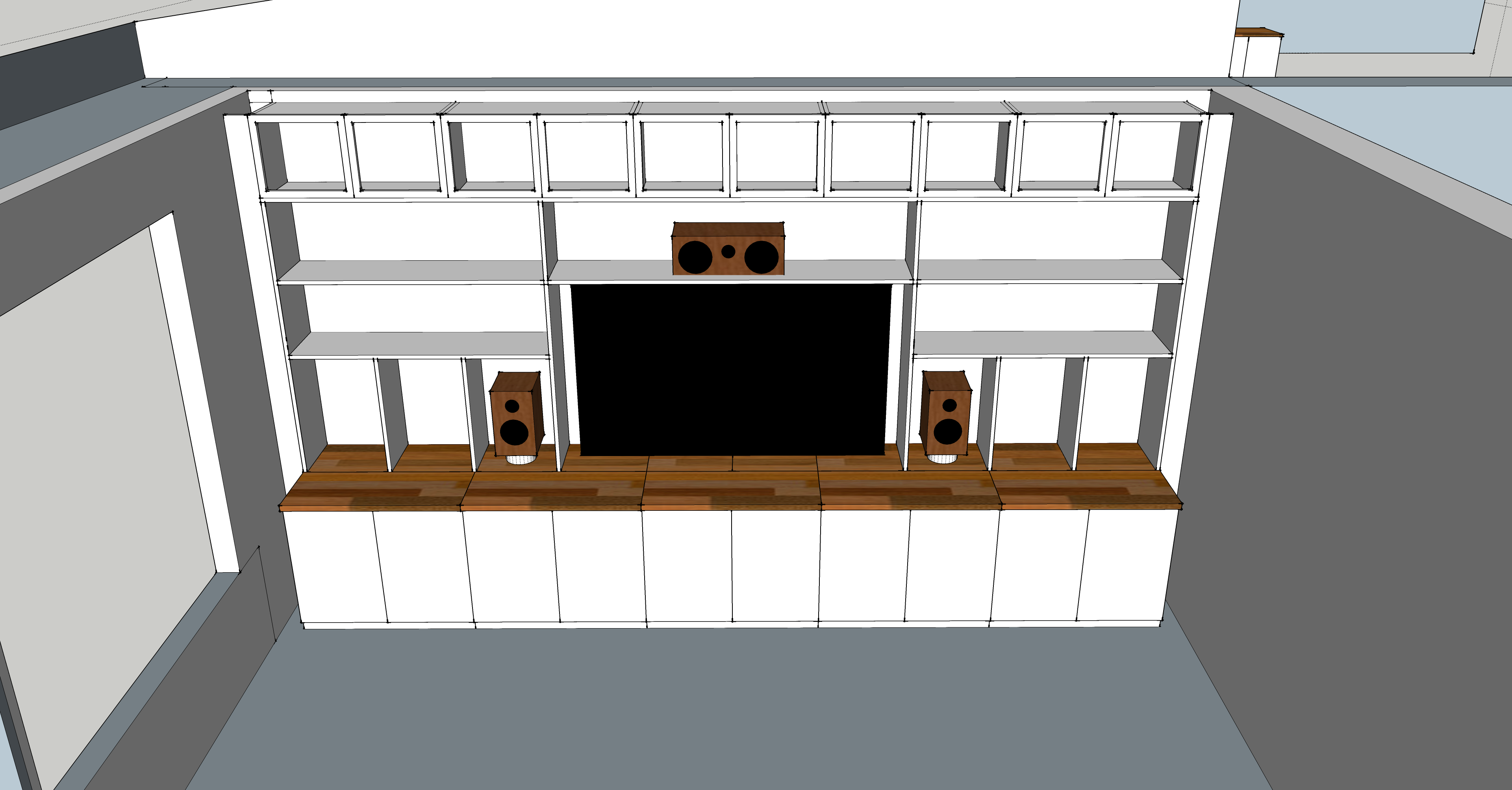

Nu har det här projektet börjat röra på sig en aning. Vardagsrummet är katastrofområde och hyllritandet är igång när jag är trött på att riva tretex och skruva OSB.
Nulägesbild som referens
Och en liten skärmdump från Sketchup på ungefär vad som är tanken i framtiden (förhoppningsvis till sommaren.
Konstruktionside och funderingar:
Vitrinskåpen upp mot taket blir överdelar till Billy, rätt storlek och format (och pris). Kommer att målas i samma färg som resten av hyllan.
Underdelen är Ikea Metod underskåp som kapas ner till 60cm för att få TVn på bättre höjd. Sockeln under görs så låg som möjligt men hög nog för att man inte ska kapa fötterna eller fastna med dammsugaren. Överväger att köpa helt släta dörrar och sen göra dem lite mer anpassade till rummet med lite lister och färg men har fortfarande ingen direkt ide hur det ska se ut.
Hyllplanen är limträskivor, 18mm. De kommer att behöva förstärkas upp lite för att klara av längd och belastning. Tanken är en list mot väggen och nånting i framkant för att kunna gömma eventuell belyslning bakom.
Rymliga utrymmen för kabeldragning ska ordnas. Skåpet längst till höger ska modifieras för att kunna rymma tv-dator, förstärkare och annan teknik.
Att bygga egna högtalare får jag skjuta på framtiden och då för nån form av enklare användning. Att ge sig på ett bygge som "måste" bli bra som förstaprojekt känns som något som bara kommer bli fel och prestationsångest.

Metod verkar finnas i flera olika varianter (även 60) så du behöver inte kapa.
